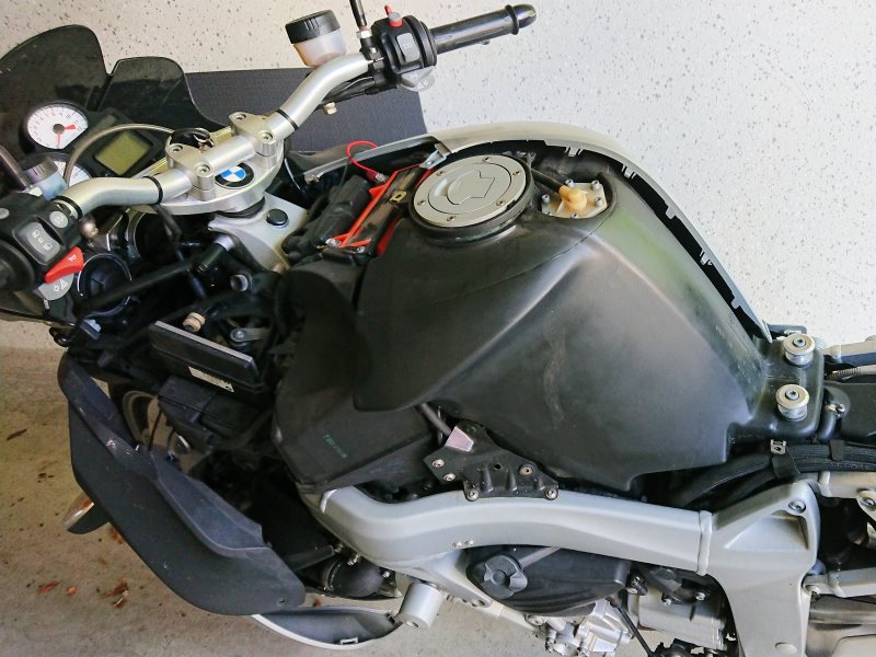

Ich habe jetzt die linke Tankverkleidung + Windschild bei meiner K1200R abgenommen.
Da ist kein Foliengeberkontakt zu finden.
https://www.badminton-tips.de/userfiles ... px_002.JPG
https://www.badminton-tips.de/userfiles ... px_003.JPG
Kann mal bitte wer antworten, der den Stecker-Ort des Gebers kennt?
Bis morgen lasse ich das Moped erst mal im entblössten Zustand.

Habe die Reparatur hinbekommen und eine bebilderte Anleitung geschrieben.
Um diese Anleitung detailierter und für mich einfacher editierbar zu machen, habe ich sie auf meiner Homepage erstellt.
In der Anleitung habe ich auch die gemessenen Wiederstandswerte dokumentiert!
Danke allen helfenden Usern und hoffentlich viel Geschick bei ähnlichen Projekten.

will auch mal meinen Senf dazu geben. Mich hat es im Herbst letzten Jahres erwischt mit meiner R1200R classic aus 2013.
Hatte dann mit einem umgebauten Stabfeuerzeug und zusammengesteckten Kabeln mit Krokoklemmen versucht zu flashen jedoch ohne Erfolg.
Dieses Jahr kurz vor der Inspektion wollte ich das dann beim Freundlichen fachmännisch reparieren lassen.
Nachdem dafür auf Nachfrage 300 Euronen aufgerufen wurden, habe ich nochmal mein Glück versucht. Diesmal habe ich direkt Steckkontakte an die Kabel gelötet. Siehe da, nach 10 x flashen macht das Drecksding wieder genau das, wofür es gebaut wurde.
Ich danke dem Threatinhaber für diesen Beitrag.

meine Classic habe ich schon 2x geblitzt. Das hielt aber nicht ewig. Da ich jetzt ständig immer eine volle Tankanzeige habe und die Reservelampe nicht mehr nervt ,lasse ich das jetzt erstmal so und fahre nach Tageskilometerzähler.

Dann steuert der Foliengeber auch die Reserveanzeige? Das war mir noch gar nicht bewusst.Vulcanowesti hat geschrieben: 1. März 2021, 08:55 meine Classic habe ich schon 2x geblitzt. Das hielt aber nicht ewig. Da ich jetzt ständig immer eine volle Tankanzeige habe und die Reservelampe nicht mehr nervt ,lasse ich das jetzt erstmal so und fahre nach Tageskilometerzähler.
Schönen Cruise
Martin
						Martin
				Vulcanowesti
Re: Foliengeberreparatur R1200R für Faule
Ja , bei mir war Tankanzeige null Balken und Reservelampe an.
