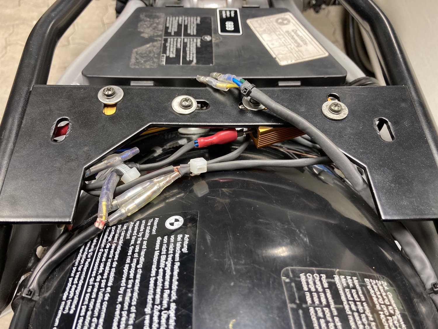

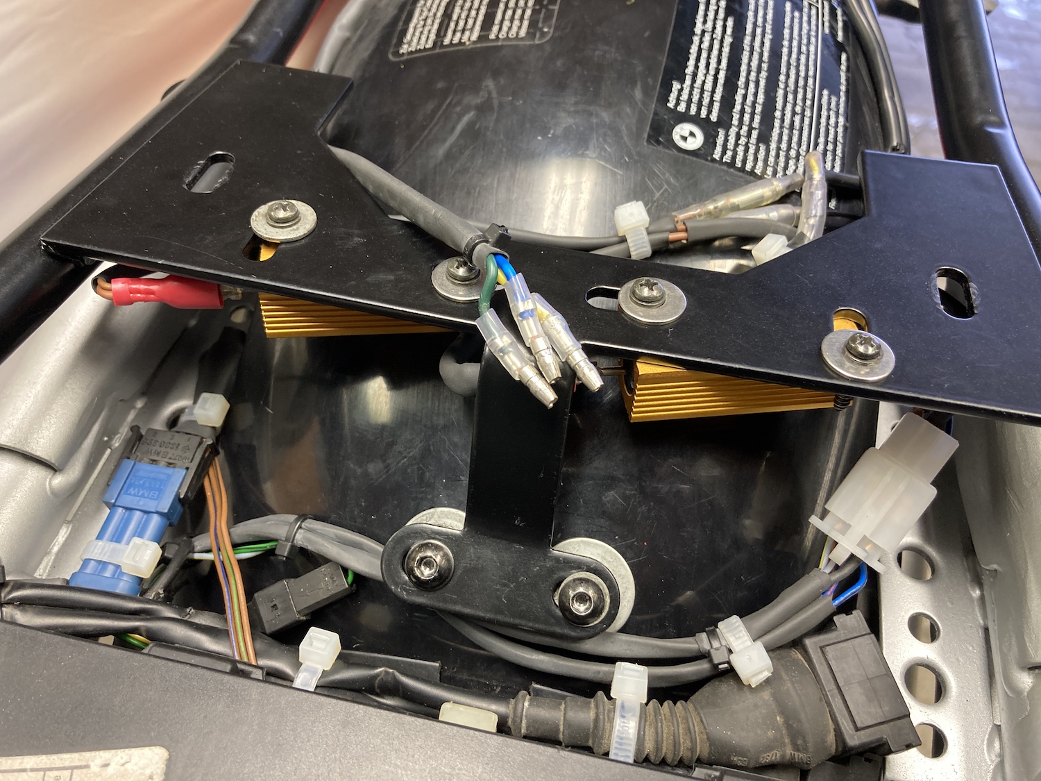

Habe mich heute nachmittag nun doch aufgerafft und war 2h in der Garage. Ich bin begeistert! Widerstände sind parallel verschaltet und .... die Kontroll-LED ist AUS. Defacto haben also die 7,5 Ohm Widerstände den gleichen Effekt wie zwei 21W Blinkerbirnen.
Warum da überhaupt Spannung drauf ist, erschließt sich mir immer noch nicht. Egal - Problem gelöst.
Retrospektiv würde ich auf das White Light Relais von Hornig verzichten und einfach 4 Widerstände verbauen. Dann müßte a) das alte Relais trotzdem funktionieren und b) der Fehler in der Kontroll-LED wäre nie aufgetreten. Lässt man beim Umbau auf LED Blinker die alten Armaturen mit den Glühbirnchen Kontrolllampen aktiv, ist das Hornig Relais ne prima Sache und erspart den Umbau auf Widerstände. Montiert man LED-Kontrolleuchten, sollte man lieber gleich mit 4 Widerständen arbeiten. Das wäre mein persönliches Resumee.
Ich danke allen für ihre kontruktiven Vorschläge. Damit habt ihr mir geholfen, mich systematisch an den Fehler ran zu tasten. Top!!!
Anbei 2 Bilder von der Widerstand Montage (die 3 losen Stecker ignorieren, Rücklichtkabel, noch nicht angeschlossen).

Das ist genau mein Blinkrelais. Und damit funktionieren die LED Blinker. Aber die Blinkkontroll-LED glimmt immer (Zündung on/off spielt keine Rolle).
Nach probeweisem Anklemmen von 21W Blinkern am Heck erlischt die Blinkkontroll-LED. Nun sind PARALLEL zu den LED-Blinkern mit 1,5W Leistung zwei 7,5 Ohm Widerstände verbaut. Das hat zumindest funktional den gleichen Effekt wie die 21W Blinker: die Kontroll-LED glimmt nicht.
Das hatte ich doch alles ausführlich beschrieben oder?

Guten Morgen. Inzwischen habe ich die Endmontage erledigt. Musste mal fertig werden, will noch was an meiner GS machen, bevor die Saison startet. Wie von Hoschi empfohlen, habe ich die Ruhestrommessung nochmal wiederholt mit gleichem Ergebnis:
1) an der Batterie 2mA
2) im Stromkreis F3 ca. 180µA
Das bedeutet für mich, die Widerstände löschen das Symptom „glimmende Kontrolle-LED“, der Ruhestromverbrauch bleibt gleich. Der einzige Unterschied zu vorher ist, dass nun im F3 Stromkreis in dem Moment, wenn das Ampere-Meter Kontakt kriegt, es kurz voll ausschlägt über die gesamte Skala und sich dann bei 180µA einpegelt (wenn ich es richtig ablese, Bilder weiter oben).
Der größere Teil des Ruhestromverbrauchs wird aber offensichtlich nicht im Blinkerstromkreis gezogen, sondern woanders (Mototronic?). Ob 2mA viel ist, kann ich nicht beurteilen, vielleicht können das die Experten hier. Ich werde nun die R11 alle 2 Wochen einen Tag ans Ladegerät hängen, wenn sie nicht gefahren wird, und nächsten Winter einfach die Batterie abklemmen.
Nochmals herzlichen Dank,
Tom
PS: bei der Montage bin ich auf den ungenutzten Öltemperatursensor des Acewell gestoßen. 10mm Gewinde. Hat jemand eine Idee, wo ich den einschrauben könnte? Foto folgt.
Tom
