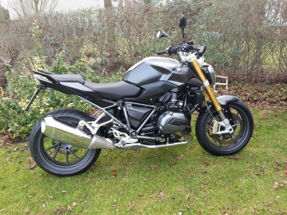

Hast du zwischen Hinterradspritzschutz und Kennzeichen irgendein universalkennzeichenhalter angebracht (zusätzlich zu dem Alublech) oder alles direkt am Spritzschutz verbaut.
Ich habe mir aus 2 mm Alublech einen Halter gebaut an dem an abgewinkelten "Ohren" die Blinker Halt finden und unten am Blech der Rückstrahler.
21 Kennzeichen.jpg (73.77 KiB) 729 mal betrachtet

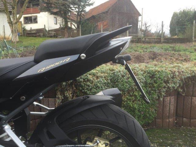

So hier mal zwei Bilder des tai-bikeparts Halters, wie er bei mir verbaut ist.
Mfg shmerlin

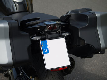

Hier die Bilder dazu
http://www.tai-bikeparts.com/start/bmw- ... halter-pi/
BMW Heck 3.jpg (16.28 KiB) 591 mal betrachtet
BMW Heck 4.jpg (22.33 KiB) 591 mal betrachtet

Danke für die Bilder, shmerlin. Empfinde ich als sehr (zu) steil. Kann man den noch etwas flacher stellen? Ohne größere Umbaumassnahmen?

Ich finde es ebenfalls wahnsinnig steil im montierten Zustand. Das ganze ist ein pulverbeschichtetes Laserblech mit einer entsprechenden Biegekante. Mit etwas handwerklichem Geschick sollte der Winkel etwas gestreckt (aufgebogen) werden können. Mal sehen was die pulverbeschichtung an der Stelle macht. Ich würde es im Zweifel einfach nachlackieren.
Alternativ könnte man an dem Übergang Blech-Kunstffteil die Verschraubung durch distanzscheiben etwas modifizieren und somit den Anstellwinkel ändern.
Ich werde demnächst die erste Variante versuchen.

hier mal ein Bild von meinem Tai Part. Ich finde meiner ist nicht ganz so steil. Oder ich sehe es nicht richtig :lol: auf den Bildern. Persönlich gefällt er mir wesentlich besser wie das Serienteil. Bei der Montage habe ich festgestellt, dass die Schraubenköpfe nicht durch die Bohrungen der Schrauben des originalen Innenkotflügels passen. Hatte doch einiges an Spannung beim verschrauben. Habe dann die 2 Bohrungen etwas erweitert.

Ich hatte das vermeindlich richtig gemacht und kam dabei auf einen KZ Winkel von knapp 30 Grad. Das sah gelinde gesagt super Sch....aus. Ich hatte das hie rim Forum ja mit Bild gepostet.
Tai Parts schrieb mich daraufhin an (sie sind wohl im Forum auch aktiv), ob sie meine "Bastelarbeit" mal sehen könnten ,wo dort vieleicht der Fehler liegt.
Ich schickte den KZH und den Koti dann hin und bekam ihn kostenfrei bearbeitet und ohne Versandkosten zahlen zu müssen wieder zurück.
Per Email bekam ich dann noch ein vorher/nachher Foto.
Schaut es euch an. Es sieht Welten besser aus als vorher..aber 30 Grad sind es nicht...da hat Tai Parts etwas geschummelt.
Mit originalen 30 Grad würde der Träger super steil aussehen. So sind es jetzt genau 41 Grad geworden. Damit kann ich aber auch leben...;-)

Das sieht wirklich deutlich weniger steil und besser aus. Danke für das Bild.
