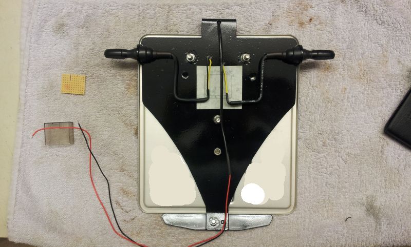

Ich habe mir aus 2 mm Alublech einen Halter gebaut an dem an abgewinkelten "Ohren" die Blinker Halt finden und unten am Blech der Rückstrahler.Leashed hat geschrieben:Hallo amdwolle.
Nachmachen ist zwar nicht orginell aber ich muss dieses Kennzeichen "auf dem Hinterrad" einfach haben![]()
Und nichts ist mehr Anerkennung als Nachahmer zu haben.
Hast du zwischen Hinterradspritzschutz und Kennzeichen irgendein universalkennzeichenhalter angebracht (zusätzlich zu dem Alublech) oder alles direkt am Spritzschutz verbaut.

Re: Kennzeichenhalter für die neue 2015er R
Schöne Lösung. Gefällt mir gut!

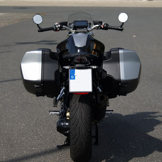

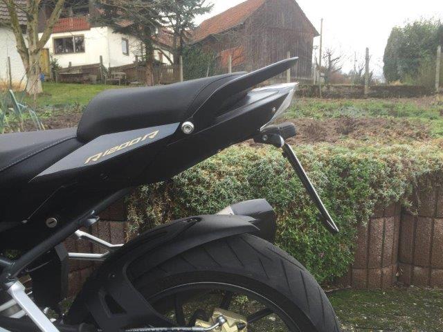

So hier mal zwei Bilder des tai-bikeparts Halters, wie er bei mir verbaut ist.
Mfg shmerlin
Mfg shmerlin

Und die Koffer passen auch noch ?
Das muss ich am Wochenende testen.
gemäß deren Seite sollten Sie passen.

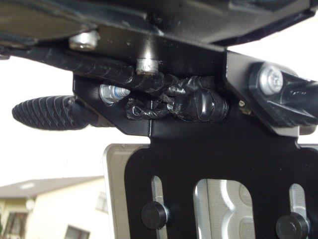

Hier die Bilder dazu
http://www.tai-bikeparts.com/start/bmw- ... halter-pi/
- BMW Heck 3.jpg (16.28 KiB) 591 mal betrachtet
- BMW Heck 4.jpg (22.33 KiB) 591 mal betrachtet
Danke für die Bilder, shmerlin. Empfinde ich als sehr (zu) steil. Kann man den noch etwas flacher stellen? Ohne größere Umbaumassnahmen?
Ich habe das Teil auch schon im Haus. Verarbeitung ist soweit ganz ordentlich.
Ich finde es ebenfalls wahnsinnig steil im montierten Zustand. Das ganze ist ein pulverbeschichtetes Laserblech mit einer entsprechenden Biegekante. Mit etwas handwerklichem Geschick sollte der Winkel etwas gestreckt (aufgebogen) werden können. Mal sehen was die pulverbeschichtung an der Stelle macht. Ich würde es im Zweifel einfach nachlackieren.
Alternativ könnte man an dem Übergang Blech-Kunstffteil die Verschraubung durch distanzscheiben etwas modifizieren und somit den Anstellwinkel ändern.
Ich werde demnächst die erste Variante versuchen.

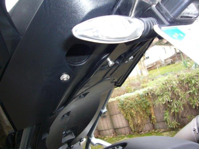

hier mal ein Bild von meinem Tai Part. Ich finde meiner ist nicht ganz so steil. Oder ich sehe es nicht richtig
auf den Bildern. Persönlich gefällt er mir wesentlich besser wie das Serienteil. Bei der Montage habe ich festgestellt, dass die Schraubenköpfe nicht durch die Bohrungen der Schrauben des originalen Innenkotflügels passen. Hatte doch einiges an Spannung beim verschrauben. Habe dann die 2 Bohrungen etwas erweitert.
- IMG_17881.jpg (62.81 KiB) 499 mal betrachtet
Das Universum und die Dummheit mancher Menschen ist unendlich. Wobei ich mir beim Universum nicht sicher bin. (Albert Einstein)
Klaus1965 hat geschrieben:Hallo,
hier mal ein Bild von meinem Tai Part. Ich finde meiner ist nicht ganz so steil. Oder ich sehe es nicht richtigauf den Bildern. Persönlich gefällt er mir wesentlich besser wie das Serienteil. Bei der Montage habe ich festgestellt, dass die Schraubenköpfe nicht durch die Bohrungen der Schrauben des originalen Innenkotflügels passen. Hatte doch einiges an Spannung beim verschrauben. Habe dann die 2 Bohrungen etwas erweitert.
Das Problem hatte ich bei der Montage auch. Ich habe die Verschraubung gelöst und dann mit dem Innenkotflügel verschraubt. Verspannung habe ich dadurch keine. Ansonsten hatte ich noch Glück, Tai ist mit dem Preis fast 30 Euro günstiger geworden. Da musste ich kaufen.

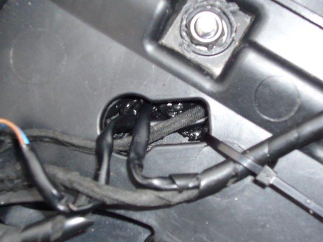

Vieleicht kann ich die Frage beantworten.
Der Innenkoti bleibt ja soweit erhalten. Es ändert sich eigentlich nichts an der Hinterradandeckung.
Zum Thema Tai bikeParts KZH:
Wie schon zuvor geschrieben hatte ich mir die günstigere Variante gekauft. Also nur den Träger.
(Innenkoti musste selbst bearbeitet werden.)
Ich hatte das vermeindlich richtig gemacht und kam dabei auf einen KZ Winkel von knapp 30 Grad. Das sah gelinde gesagt super Sch....aus. Ich hatte das hie rim Forum ja mit Bild gepostet.
Tai Parts schrieb mich daraufhin an (sie sind wohl im Forum auch aktiv), ob sie meine "Bastelarbeit" mal sehen könnten ,wo dort vieleicht der Fehler liegt.
Ich schickte den KZH und den Koti dann hin und bekam ihn kostenfrei bearbeitet und ohne Versandkosten zahlen zu müssen wieder zurück.
Per Email bekam ich dann noch ein vorher/nachher Foto.
Schaut es euch an. Es sieht Welten besser aus als vorher..aber 30 Grad sind es nicht...da hat Tai Parts etwas geschummelt.
Mit originalen 30 Grad würde der Träger super steil aussehen. So sind es jetzt genau 41 Grad geworden. Damit kann ich aber auch leben...
Besten Dank nochmal....
- 20160207_142813_resized.jpg (94.76 KiB) 422 mal betrachtet
Das sieht wirklich deutlich weniger steil und besser aus. Danke für das Bild.ickeausberlin hat geschrieben:
Mit originalen 30 Grad würde der Träger super steil aussehen. So sind es jetzt genau 41 Grad geworden. Damit kann ich aber auch leben...![]()
