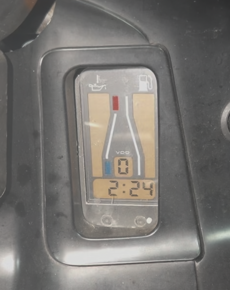

Hallo Zusammen,
Ich habe mir für den schmalen Taler einen R1100RS zum Basteln gekauft (Zylinderkopfdichtung hin).
Mir ist aber aufgefallen, dass die FID Anzeige teilweise nicht (Benzin und Öl).
(1.02 MiB) Noch nie heruntergeladen
Was ich verdächtig finde, dass beide Werte nicht angezeigt werden.
Wo würde man mit der Suche beginnen?

Moin herrlado,
ich schubse mal ein paar Buzzwords in diesen Thread:
- Schaltplan besorgen
- Sicherungen überprüfen
- Steckverbindungen überprüfen
- Kabel überprüfen
- Soll-Spannungen am FID-Stecker checken
- Soll-Spannungen an beiden Sensoren
- Massepunkte checken!
Wenn das alles OK ist, kann man notfalls auch mal ins FID gucken, aber das ist eine andere Geschichte.
Schöne Grüße
R850scrambleR
