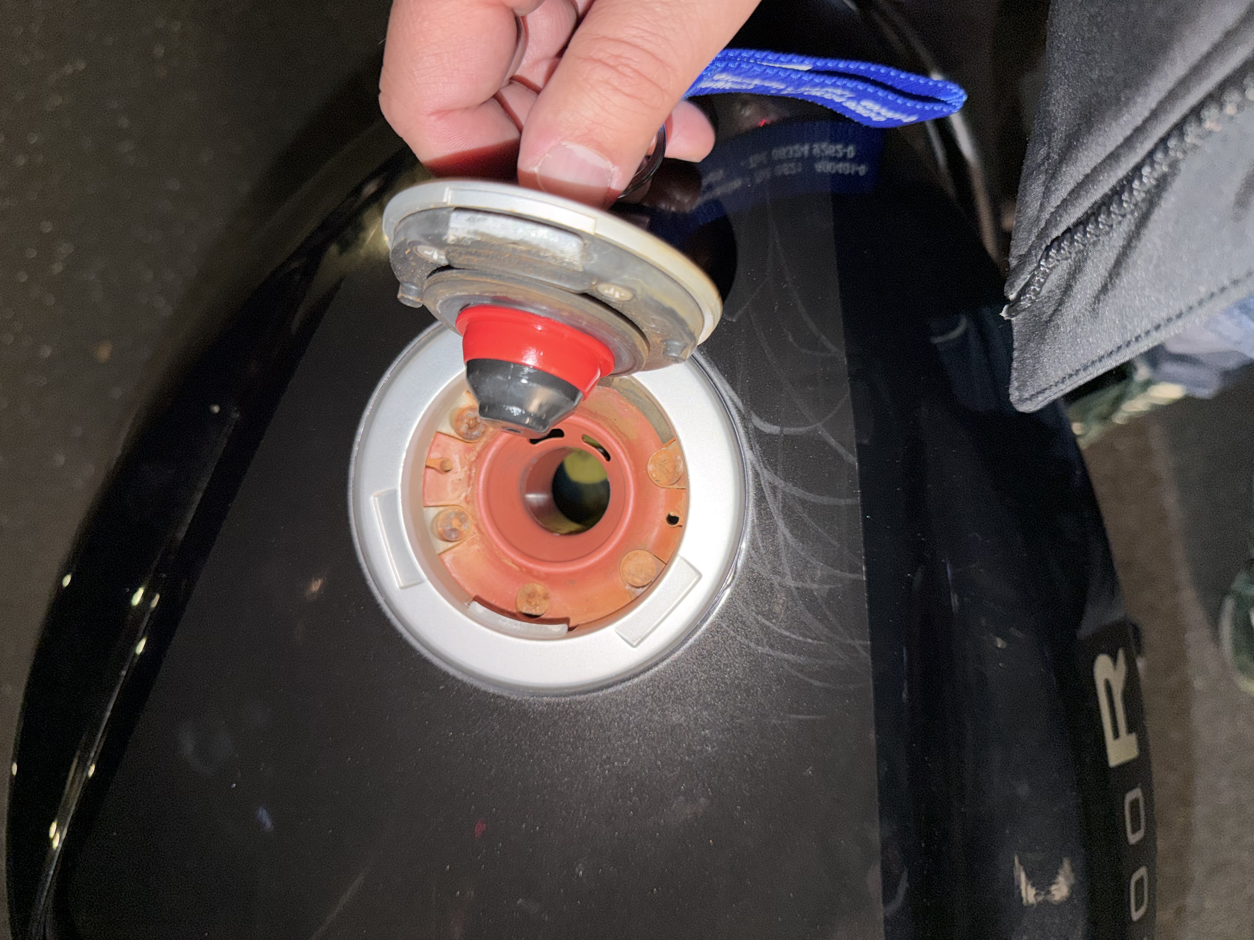

Kann mir jemand eine Motorrad Werkstatt in Düsseldorf oder Umgebung empfehlen? Bei mir tritt Wasser durch den Tankdeckel bzw Schlosses und sammelt sich im Flansch des roten Einfüllstutzen. War schon bei 2 Werksstätten, aber die wollen da nicht ran. Die Befestigungsscheauben sind verrostet und könnten abbrechen und sie befürchten, dass der Metallflansch verrostet ist. Ich habe das Moped vor ca. 2Wochen von einem Händler in ca 300km Entfernung gekauft.

So wie ich es auf dem Foto sehe, fehlt da die Drainage, wodurch das Wasser abfließen kann. Das Loch, welches unten zu sehen ist, scheint oben verschlossen zu sein. Wenn das Moped dann auf dem Seitenständer steht, sammelt sich da Wasser. Da solltest Du auch mal bei Deinem Händler nachfragen.

Zwischen Tankdeckel und Tank ist ein Spalt wo das Wasser reinläuft. Dann rosten die Schraubenköpfe. Aber nur die Köpfe, das Gewinde ist noch in Ordnung. Einfach neue rein und gut.

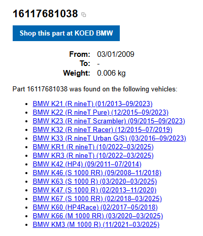

Zusätzlich ist bei neueren Modellen wie S1000 und RnineT folgende Dichtung verbaut:
Die passt auch bei Deiner. Damit ist der Spalt dann dicht.

Ich war heute bei Bmw in Ddorf. Dort bestätigte sich meine Beobachtung. Wasser sammelt sich im Schlüsselgehäuse des Tankdeckels. Wenn man den Deckel leicht anhebt ist der Tankeinfüllstutzen/ das orangene Teil trocken. Öffnet man den Tankdeckel komplett, fließt am Scharniergelenk Wasser in den Rand des Tankflansches und kann aufgrund der verstopften Abflußlöcher nicht entweichen. Der Schlüssel war auch naß beim Abziehen. Man kann keine Dichtungen/ Teile des Tankdeckels einzel knaufen, sondern nur den kompletten Tankdeckel. Danach habe ich Rücksprache mit meinem Verkäufer geführt. Er meinte das Wasser im Schloss wäre normal bzw. nicht schlimm, man müsste nur die Ablusslöcher mit Druckluft ( soll zu 99% gehen) freipusten, eventuell vorherfür 30min Bremsenreiniger oder Rostentferner einwirken lassen und dann wäre alles gut. Auf eventuellen Rost unterhalb des Tankeinfüllstutzen kam die Antwort, es wäre nicht schlimm und das würden die auch nicht beheben wollen, da sicherheitstechnisch nicht bedeutend. Er rät mir nur den Abfluss gängig zu machen, alleine oder bei ihm. Da.ich aber einen Tankring anbringen möchte, schickt er mir die Schrauben.ich habe jetzt noch zusätzlich die große Tankdeckeldichtung mitbestellt und versuche es halt selber, bevor ich 600km fahre.
