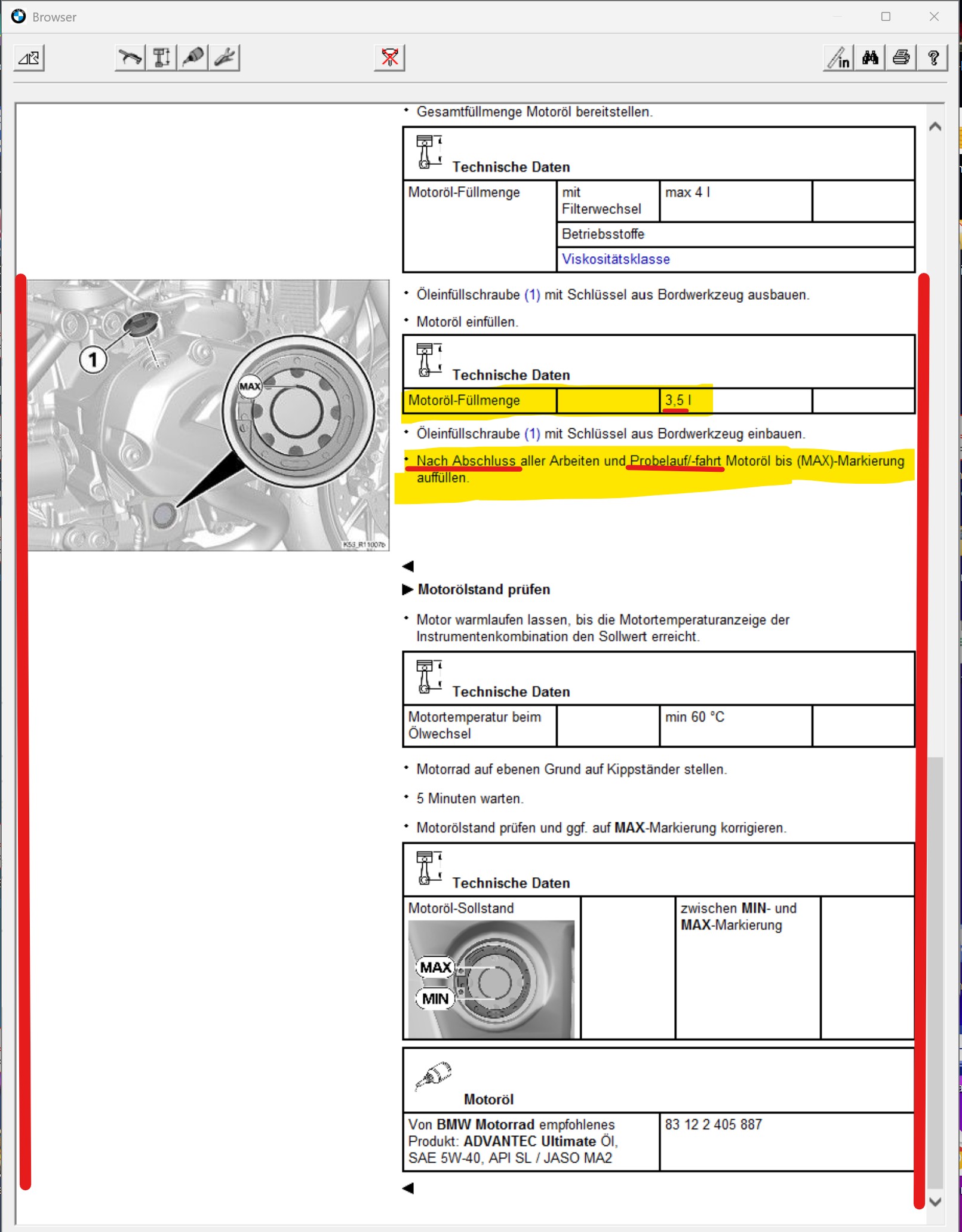

Achtung!!! Nach 3,5L bist du i.d.R genau Mitte Schauglas, auch nach Warmlaufphase bzw. Probefahrt. Nicht überfüllen! Noch nicht einmal der sonst so übermotivierte Ölstandssensor hat auf der 10 KM Probefahrt gezickt.
4 Liter 51,16€ frei Haus vor 2 Wochen beim Polospieler

53,74 mit Versand. Danke für den Tip mit 3,5 Liter=Schauglas Mitte

Hier noch mal die original Werkstattanleitung etwas kommentiert:
- Ölwechsel
- (393 KiB) Noch nie heruntergeladen

Bei der 1200 LC kann man sofort 3,7 Liter einfüllen. Fertig!
(Natürlich mit Filterwechsel.)
