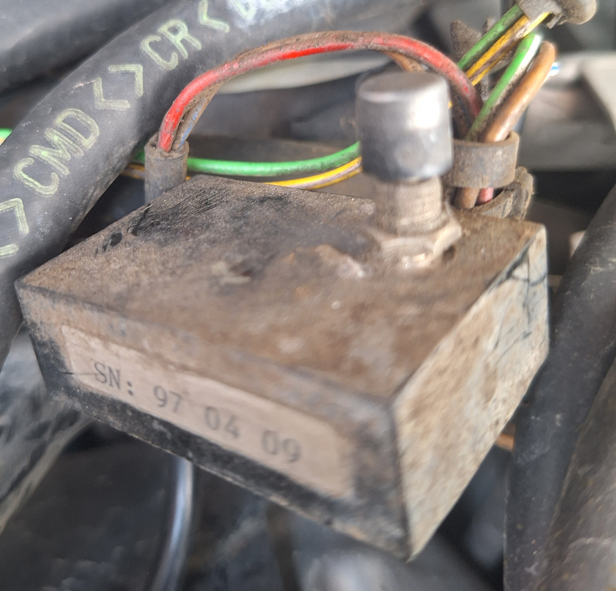

Hallo Forengemeinde ! - Nachdem ich wegen nach Kaltstart permanent auftretendem ABS-Wechselblinken die 6 Jahre alte Yuasa- Batterie meiner R 850 R 259 gegen eine Fiamm AGM-Batterie getauscht habe, entwickelt der Motor ab ca . 2500 U/Min bis zur Drehzahlgrenze starke Vibrationen, um die 4000 U/Min am stärksten , heftigst am Lenker zu merken . Die Verlegung und Leichtgängigkeit der Gaszüge habe ich bereits geprüft, bei der Prüfung ist mir ein kleines Gerät mit einem Druckschalter rechts unter dem Tank aufgefallen. Falls da jemand etwas zu sagen könnte, bin ich sehr dankbar . Nach dem Wechsel der Batterie habe ich in der Vermutung dass die Lernwerte der Synchronisation verloren gegangen sind, bei eingeschalteter Zündung und stehendem Motor den Gasgriff 3 Mal über den gesamten Weg bis zum Anschlag gedreht in der Hoffnung dass sich die Drosselklappen neu anlernen. Die Aktion brachte leider keine Besserung . Vor dem Batteriewechsel hat die Maschine bei 4000 U/Min auch etwas vibriert, jedoch nicht so stark und nicht fast über das gesamte Drehzahlband . - Ich habe momentan die Batterie abgeklemmt und werde den Versuch der Drosselklappenanpassung morgen noch einmal durchführen . Für weitere Tips, auch zu dem kleinen verbauten Gerät, bin ich sehr dankbar .

Das Kästchen ist nicht original.
Mit was ist es denn verbunden? Könnte sich um eine 10-Cent-Tuning-Maßnahme handeln, also evtl. den Temperatursensor betreffen.

Das Kästchen ist sicher nicht original, wie schon ein Vorredner schrieb. Ob das ein Problem macht, wenn die Batterie abgeklemmt wurde???

das "Kästchen" ist bei meiner 97er 1100 R jedenfalls nicht drin. Das Drokla Poti der 259 Baureihe sendet an die Bosch-Motronik 2 bei geschlossener Drokla einen fest eingestellten ohmschen Widerstandswert (s.Powerboxer). Erst ab Motronik 4, also der 1100 S und den 1150 Modellen kam die Motoronik 4 zum Einsatz, und die hat den Wert zwischen Klappe zu und Klappe auf nach abklemmen der Batterie neu lernen müssen.

Das "Kästchen" würde ich jedenfalls rauswerfen. BMW hat seine Motoren unter dem Gesichtspunkt Leistung und Langlebigkeit optimiert. Die betreffenden Baujahre hatten noch nicht zu ungesunden Betriebsbedingungen wegen Abgas geführt. Sollte man also original lassen und seine (lange) Freude an den Werkseinstellungen haben.
