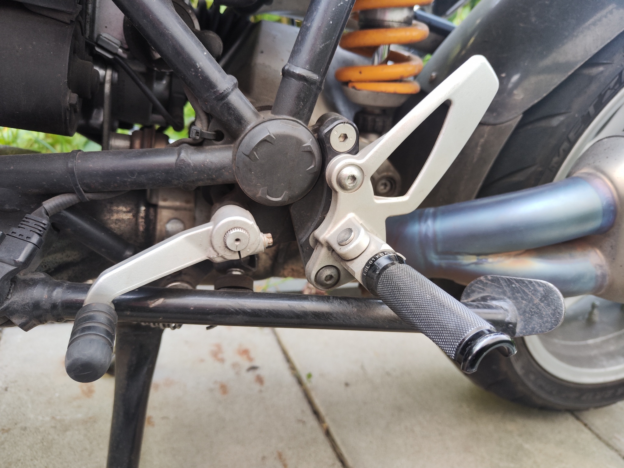

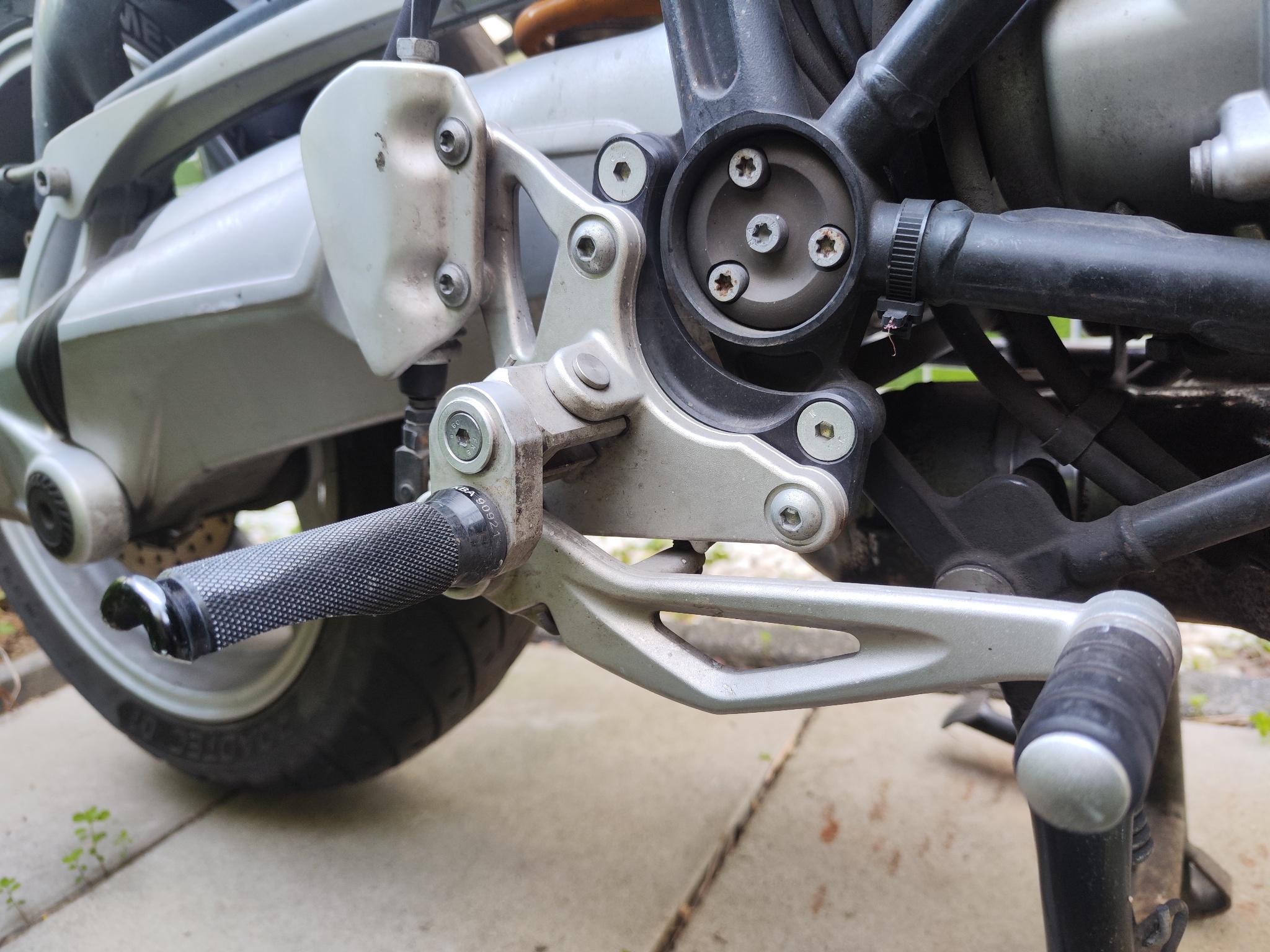

Fahre eine 800mm Komfortsitzbank mit der Wunderlich Tieferlegung in Kombination mit LSL Sportfußrasten.
Aufgrund eines verkürzten linken Oberschenkels brauche ich links nur die W-Tieferlegung.
Rechts habe ich zusätzlich mit der LSL Tieferlegung noch mehr Tiefe erreicht!
Bin seit über 100000km damit zu meiner vollsten Zufriedenheit unterwegs!
Durch die Sportfußrasten bleibt die Schräglagenfreiheit noch hoch!

Sitzkomfort gut, Schräglagen fahren naja. Ich habe meine nach der ersten StilfserJoch Tour sofort ausgebaut.
