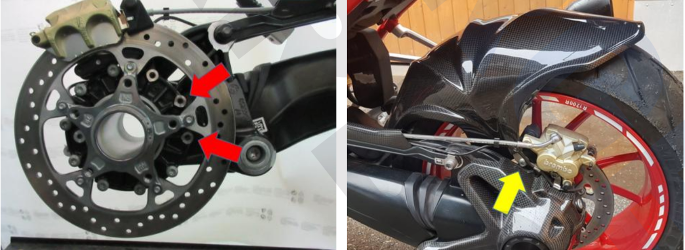

Hallo Zusammen,
als baldiger Besitzer einer 1250er RS habe ich bereits eine gebrauchte Hinterradabdeckung von Ilmberger beschafft. Dort (bei Ilmberger) habe ich mir nun die zugehörige Montageanleitung erbettelt, aber die erwähnt leider nicht, mit welchem Drehmoment die (Original-)Schrauben anzuziehen sind. (Habe mich auch darüber gewundert, dass offenbar keine längeren Schrauben benötigt werden, aber okay.) Besitzt hier jemand ein entsprechendes Werkstatthandbuch und wäre dieser jemand so freundlich, die benötigten Werte mal nachzuschlagen und hier zu posten? In dem Montagevideo von Ilmberger selbst wird da leider überhaupt nicht drauf eingegangen bzw. so wie es aussieht, werden da die Schrauben nur nach Gefühl festgezogen. :|
(855.81 KiB) Noch nie heruntergeladen
Vielen Dank im Voraus!

Mehr als handfest, sprich 8-10Nm dürften es nicht sein.

Ein bisschen Locktight mit geringer Haftung kann nicht schaden.

hier das korrekte Anziehdrehmoment laut BMW CD:
10 Nm, Weiterdrehwinkel 45 Grad.

Besten Dank für die Rückmeldung! Die 10 Nm + 45° beziehen sich auf die Gehäuseschrauben vom Winkelgetriebe, richtig? Die äußere Schraube ist ja eine von den beiden, die den Bremssattel halten. Die "scheint" (ohne Gewähr) 24 Nm zu brauchen. Kann das jemand bestätigen?

Habe ich getan. Die verweisen auf die BMW-Werkstatt. :roll: (Ansonsten hätte ich hier ja nicht fragen müssen.)
