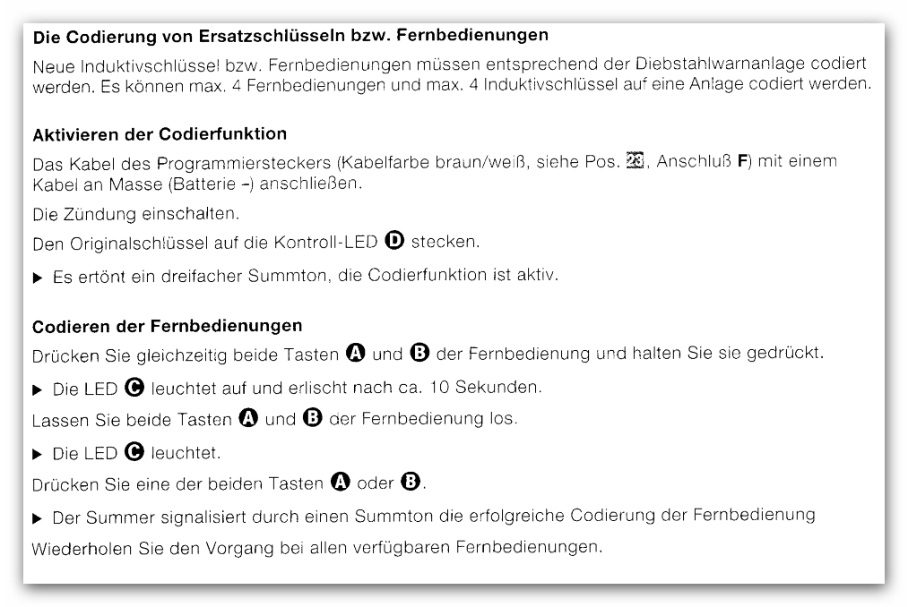

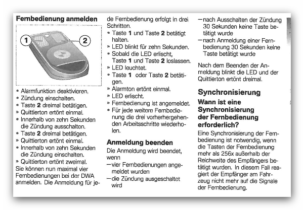

Hi Ralf,
in der Anleitung zur DWA ist das beschrieben. Ich habe zwei unterschiedliche Anweisungen. Schau mal welche die richtige ist.

Re: Programieren neue Fernbedienung
Hallo Dieter
Die zweite wars.
Habe die Fernbedienung Programiert.
Danke
