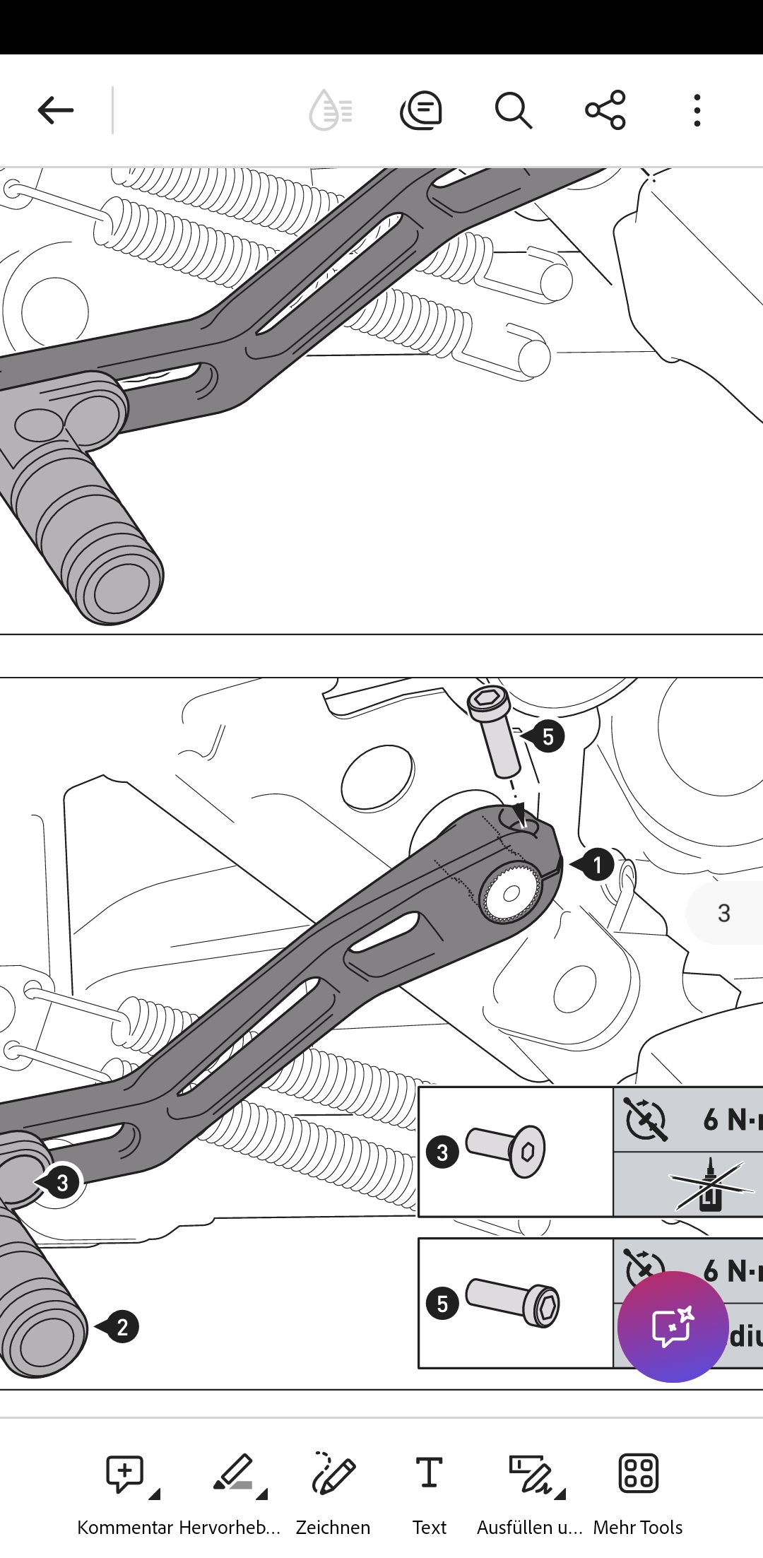

Hay zusammen,
Kann mir einer von euch,
An einer 1200GS oder Adventure und mir sagen beim Schalthebel welche Durchmesser die Aufsteckaufnahme hat. Ich moechte mir nen GS Schalthebel von sw Motech an eine R1200st 2005 dranbauen weil ich zu große Stiefel habe.
Ich glaube so von 2004 bis 2012. Koennten die gleiche aufnahme haben.
Waere lieb wenn mir das einer sagen kann.
Siehe Anhang.
(565.13 KiB) Noch nie heruntergeladen

Du solltest Deine Anfrage etwas mehr präzisieren. Meinst Du die Aufnahme für das Trittstück oder die Schaltwelle?

Also ich meine für die Schaltwelle. Dort wo die geriffelten Kanten sind mit der sechkant Schraube.

Wenn ich die Grafik richtig interpretiere ist das eine Kerbverzahnung DIN 5481. Diese wird bei BMW sehr oft verwendet. Eine Größe wäre 12x14 am hinteren Bremshebel und Bremsschlüssel der Trommelbremse der 2 V Boxer.

Okay. Du redest hier aber vom bremshebel. Ich brauche ja es fuer den Kupplungschalthebel. Deshalb habe ich gefragt, ob einfach der eine gs1200 in den baujahren wo ich angegeben habe einfach mal kurz das ausmessen koennte. Früher gab es ja die Verzahnung ja häufiger in den Baujahren 2005 bis 2012.

Kupplungsschalthebel? Ich kenne nur einen Fußschalthebel auf der linken Seite. Und der auf der Grafik zeigt links und die Verzahnung ist auch angedeutet.

Ja genau der Fusschalthebel. du hattest halt oben geschrieben was mit Bremshebel. Das hat mich halt verwirrt.
Einer aus dem GS Forum hat mir mitgeteil 13,5mm. Ob das so richtig ist weiß ich aber nicht.
