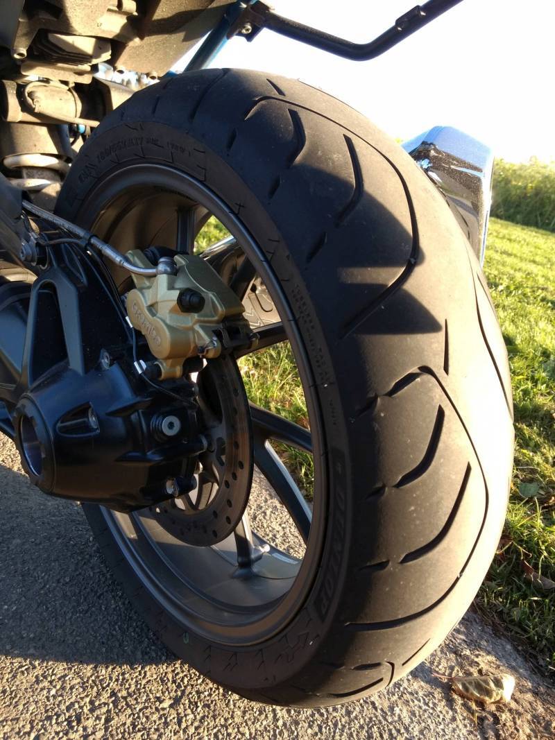

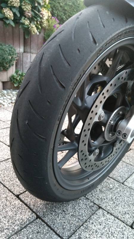

Sägezähne entwickeln sich bei meinen Reifen eigentlich immer - vorn wie hinten und zunächst zu meiner Überraschung in der gleichen Richtung. Die sind nicht etwa vorn vom Bremsen und hinten vom Beschleunigen (denn dann müssten sie sich ja in unterschiedlichen Richtungen ausprägen) sondern die müssen wohl vom Kurvenfahren kommen.Korn hat geschrieben: 4. Oktober 2024, 19:11 Nochmal zu meiner Sägezahnfrage, welche nur am Rande betrachtet wurde... Habt ihr wirklich mal richtig am Vorderreifen geschaut? Keine Welligkeit zu sehen? Man muss schon fluchtend gucken.
Möglicherweise waren sie der Grund für die auffällig lauten Abrollgeräusche bei meinem letzten Dunlop RoadSmart4.
Einer meiner Bridgestones vorn sah zum Ende dann so aus:
https://s20.directupload.net/images/use ... by495l.jpg
Und ein RoadSmart 3 hinten nach 4.800 km so:
https://s20.directupload.net/images/use ... urz44r.jpg
