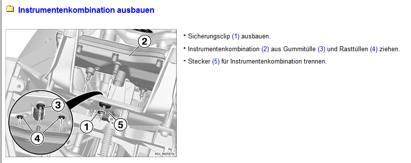

Re: Tacho / Display ausbauen
#3 Beitrag von fitzoby »
Vielleicht ist es ja hilfreich.
Gruß fitzoby
(127.09 KiB) Noch nie heruntergeladen
#4 Beitrag von Blazuj »
Danke. Genau das war der knackpunkt.
