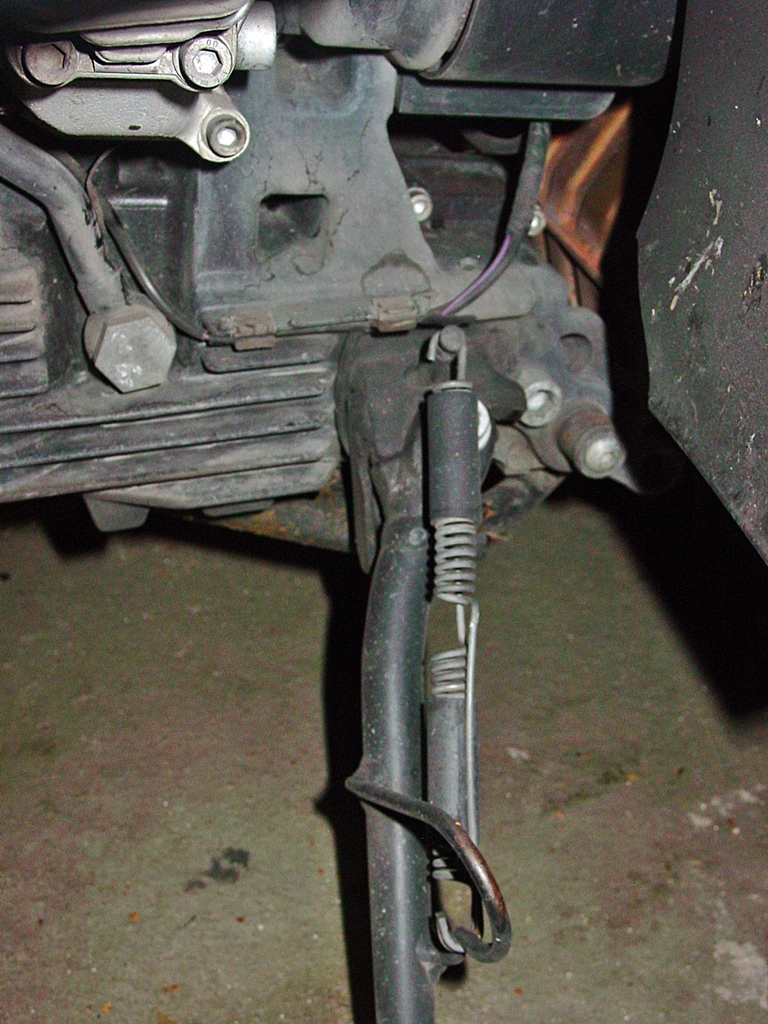

Kann mit bitte jemand ein Foto schicken wie der Seitenständer bei der R1100RT im montierten Zustand aussieht !?
Bei meiner ist der Bügel vom Ständer abgebrochen und ich habe die Federn verloren.
Ich sehe nichts wo die Federn eingehängt werden müssen !?!?!?
Ich habe im Werkstatt auch und im ganzen Internet kein Bild gefunden.
Wäre nett wenn mir da jemand weiterhelfen könnte!

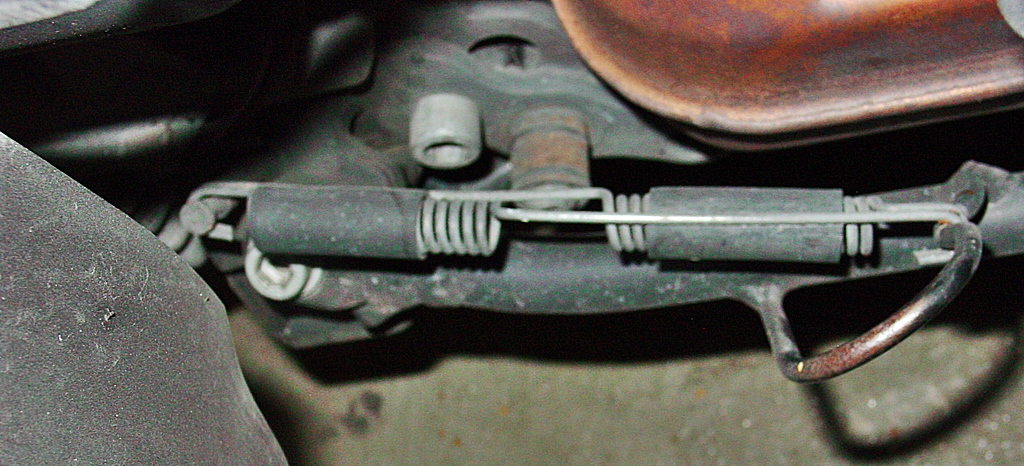

Es werden zwei baugleiche Federn um 180° verdreht eingebaut. Am Ständer erfoBildlgt das Einhängen an dem Bügel, an den man den Seitenständer mit dem Fuß aus- und einklappt. Die Bilder sind von einer R, aber die Bauweide von R und RT ist gleich, nur der Seitenständer selbst ist nicht identisch.

SUPER 👌 !
ich danke dir 👍
