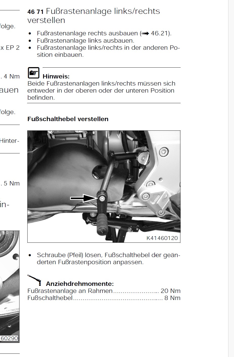

Das Werkstatthandbuch gibt dazu auch nicht viel her, außer die verhältnismäßig geringen Anzugsmomente
