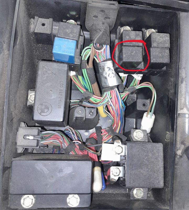

Hallo forum Gemeinde, kann mir jemand von euch sagen welches dieser Relais von der Kraftstoffpumpe ist?
K1100 RS
DlzG Matze.

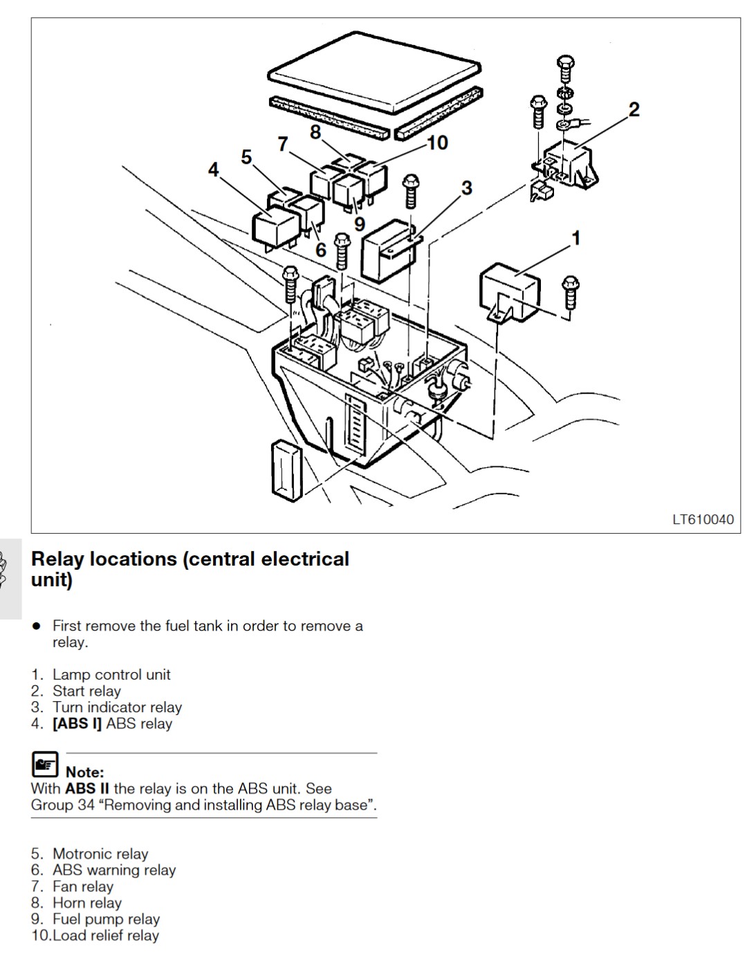

Das sollte dies sein:
Spritrelais
Spritrelais
Relais
(191.46 KiB) Noch nie heruntergeladen
