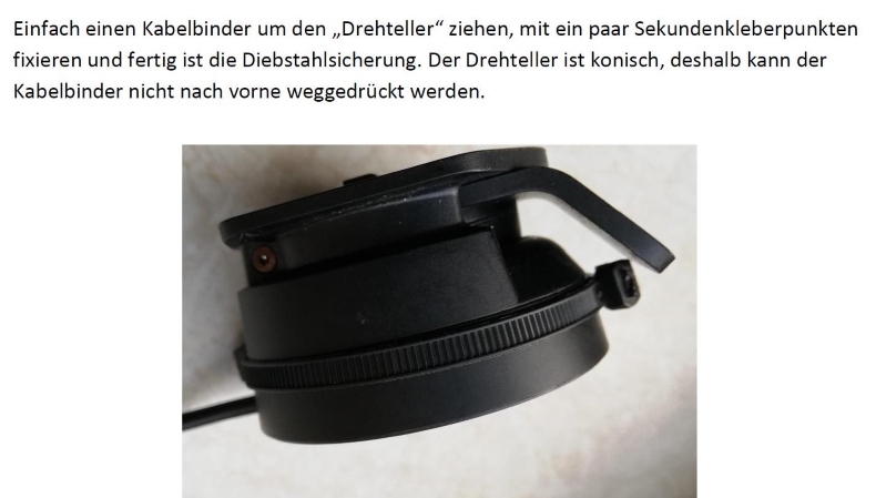

der schreiner hat geschrieben: 2. Juni 2024, 08:06 Gerne, wenn es dir keine Umstände macht.
Bitteschön.
Spontandiebstahlsicherung-2.pdf
(322.53 KiB) 14-mal heruntergeladen
tt sicherung.jpg (131.13 KiB) 99 mal betrachtet

RS1100 hat geschrieben: 2. Juni 2024, 09:06 Bitteschön.
Einfach, aber genial.

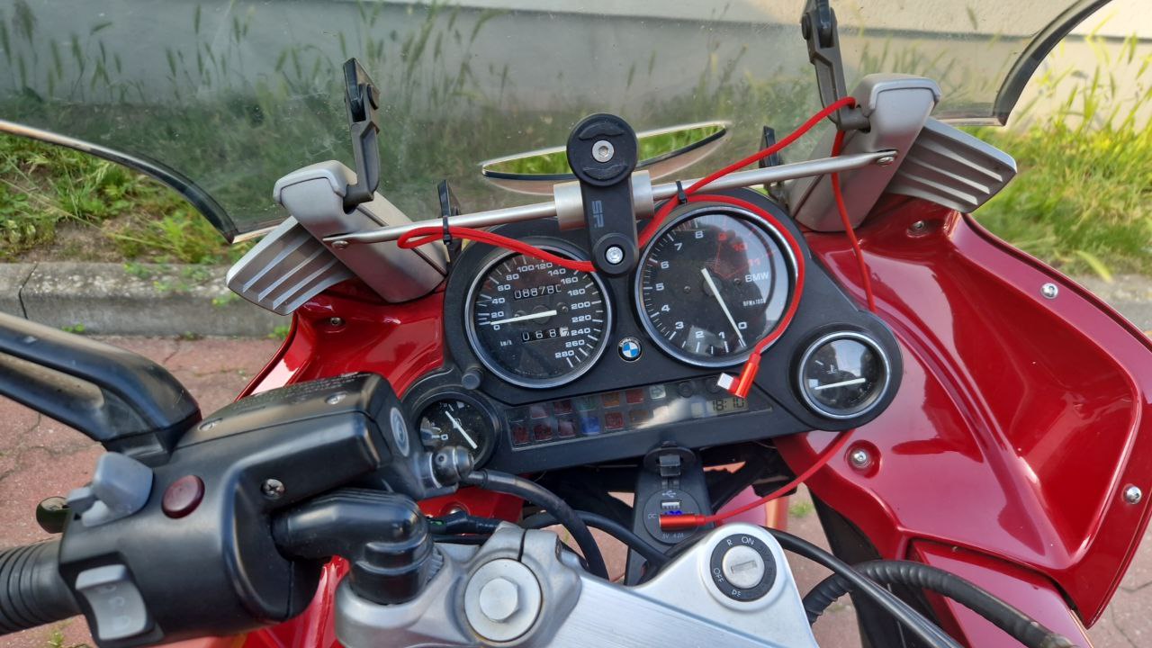

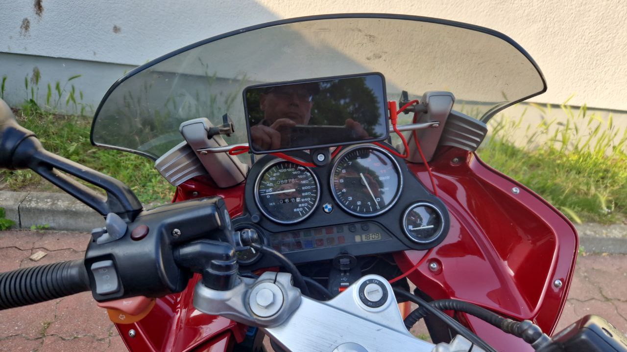

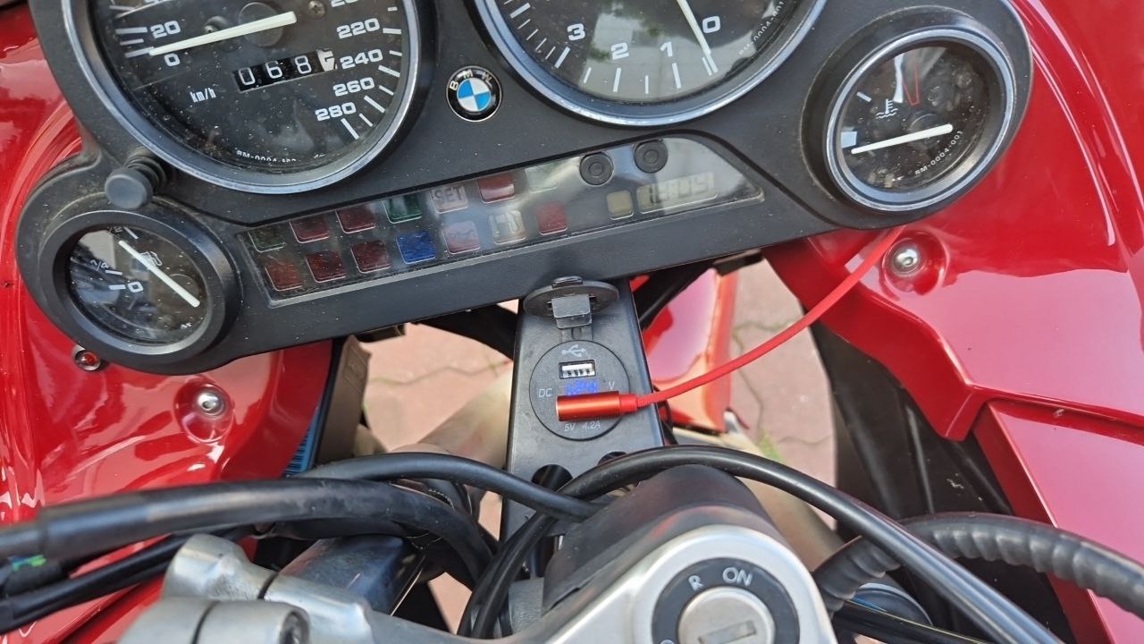

Hier wie versprochen :thumbup:
(160.96 KiB) Noch nie heruntergeladen
(161.04 KiB) Noch nie heruntergeladen
(168.57 KiB) Noch nie heruntergeladen

Erdbeerheinz hat geschrieben: 6. Juni 2024, 20:24 Hier wie versprochen :thumbup:
Danke für die Fotos.
Mit der USB-Buchse hatte ich die gleiche Stelle ins Auge gefasst. Wo hast du diese angeschlossen? Ich dachte mir den Strom von dem Scheinwerfer zu nehmen, da dann auch bei abgezogenen Schlüssel, die Buchse Stromlos ist.
Da ich nicht so oft mit dem Handy fahren werde, glaube ich nicht, das mich das Kabel so doll stören würde. Ich denke aber das ich mittelfristig auch eine bessere Halterung montieren werde.
Gruß, Dirk.

#36 Beitrag von Erdbeerheinz »
Ich habe unter der Sitzbank eine serienmäßige Bordsteckdose mit DIN- Stecker, die Spannung habe ich dort abgegriffen und unterhalb davon habe ich habe ich einen Schalter in ein vorgestanztes Loch eingebaut. Ich wollte eventuell auch mal den Helm laden bei ausgeschalteter Zündung. Das Loch vorne passt perfekt für die USB-Steckdose. Mein Kumpel hat die Spannung beim Standlicht abgegriffen und kann so auch mit Parklicht laden. Ich hatte vorletztes Jahr den Supergau mit dem ABS und habe das Kabel für die USB-Steckdose bei der Gelegenheit sauber verlegt. Das USB-Kabel habe ich momentan zwar mit Kabelbindern verlegt, aber die werde ich nochmal gegen Klettband austauschen, dann ist man da flexibler und kann es auch mal schnell abnehmen
