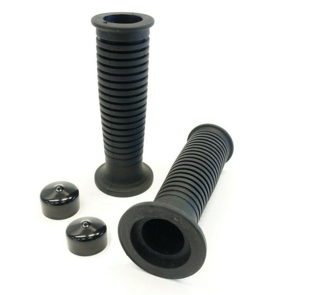

Meine Griffe sahen genauso aus, als ich sie nackig gemacht habe (Vorsichtig mit nem Cutter aufgeschnitten!) Anschließend hab ich die neuen Gummis mit Terpentin wieder draufgezogen.Taranis hat geschrieben: 7. Juli 2019, 16:54 Hallo Gerreg,
meine Griffe sind aber scheinbar dicker als die vom Video.
Die sehen so wie im Bild aus.
Das Innenmaß des Gummis für links ist 24,5mm. Das Maß vom Griff links ist aber 26,5mm.
Das kann so wie das sehe nicht passen.

Die Griffe vom Bild habe ich auch hab die Maragura Griffe drauf passt 100% montiert wie beschrieben Preis im Netz ein Witz bei Hornig 40 Euro incl. PORTO
Magura 0720855 Grip pair 289 black for 25/22

Habe ein K 1200 RS da sind im Griff Rillen wo die Heizdrähte drin verlaufen. Habe die evt. etwas losen Drähte gelackt. Dann die Gummis ins heiße Wasser.
Die warmen Gummis getrocknet Bremsenreiniger rein und drauf. Klappte super gut und sie Heizung funktioniert auch prima. Nur Vorsicht und Ruhe beim runterschneiden der alten Gummis.
Ist echt ganz einfach hatte ich mir auch schlimmer vorgestellt. Nur Mut
