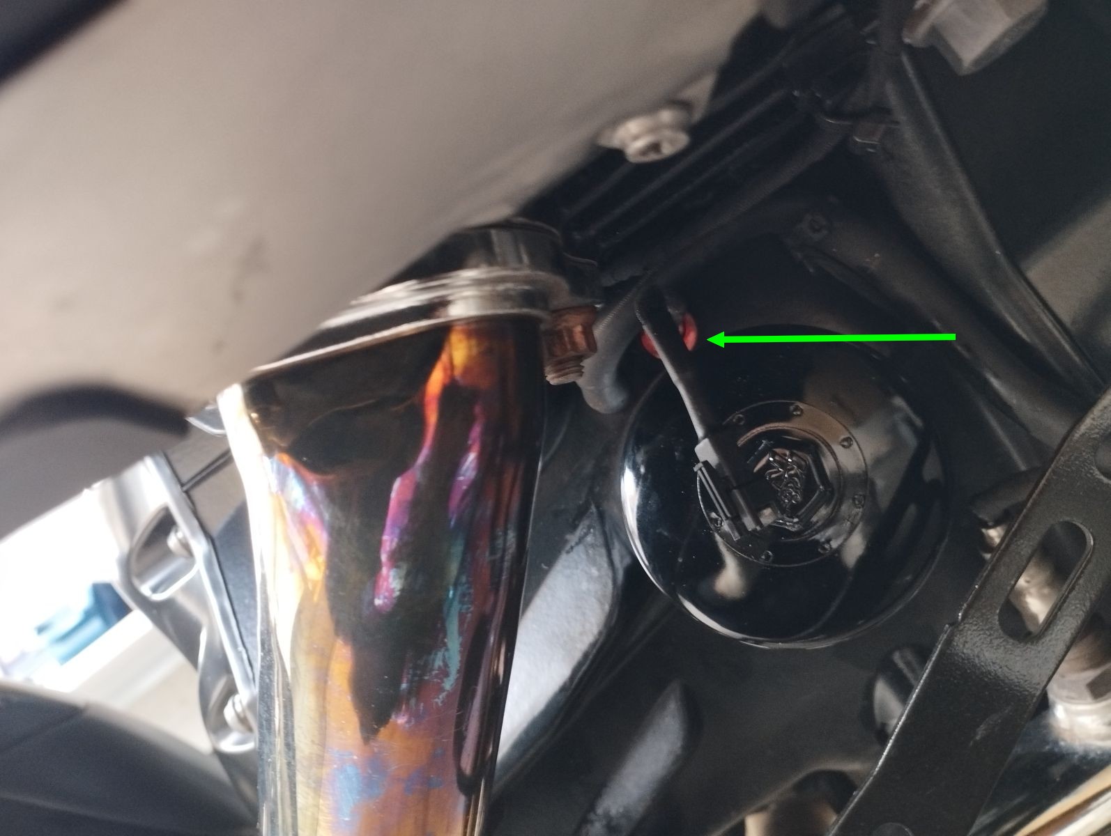

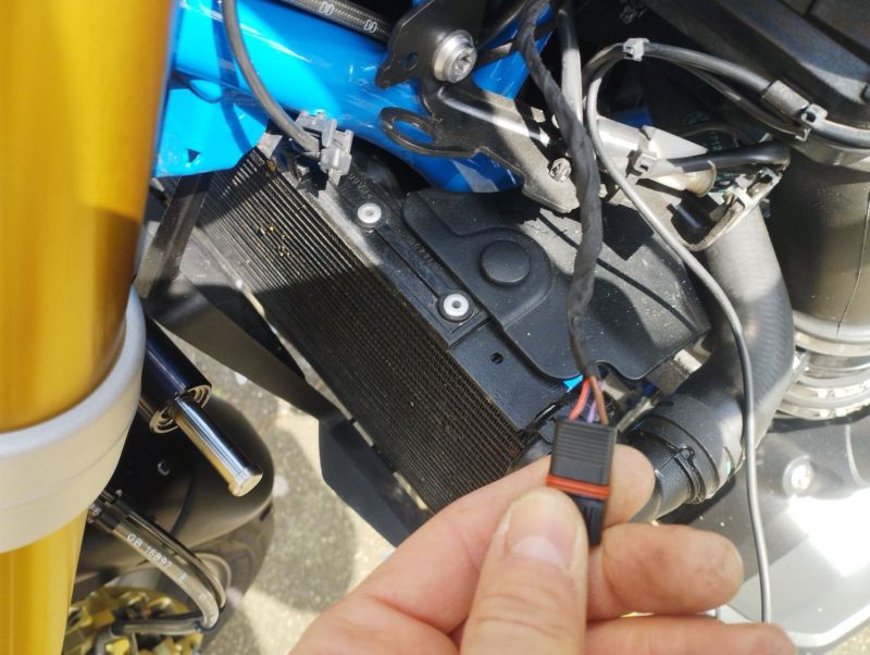

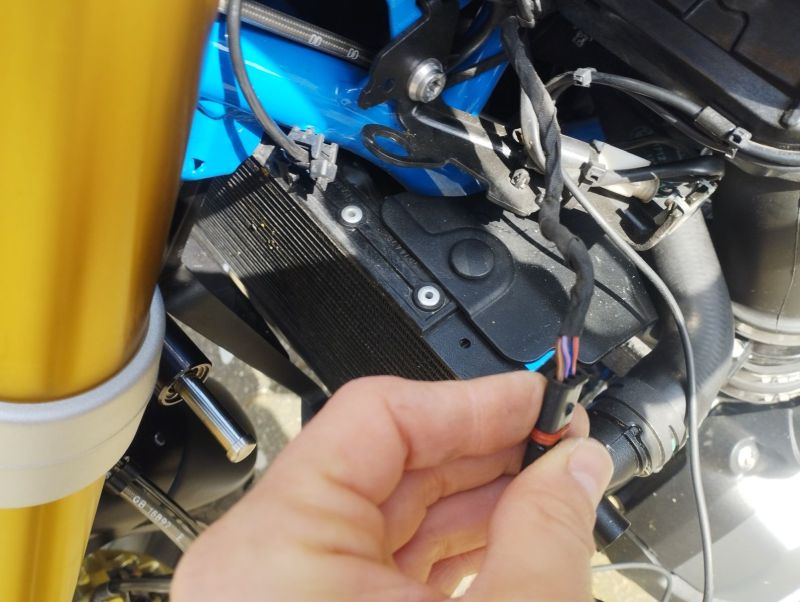

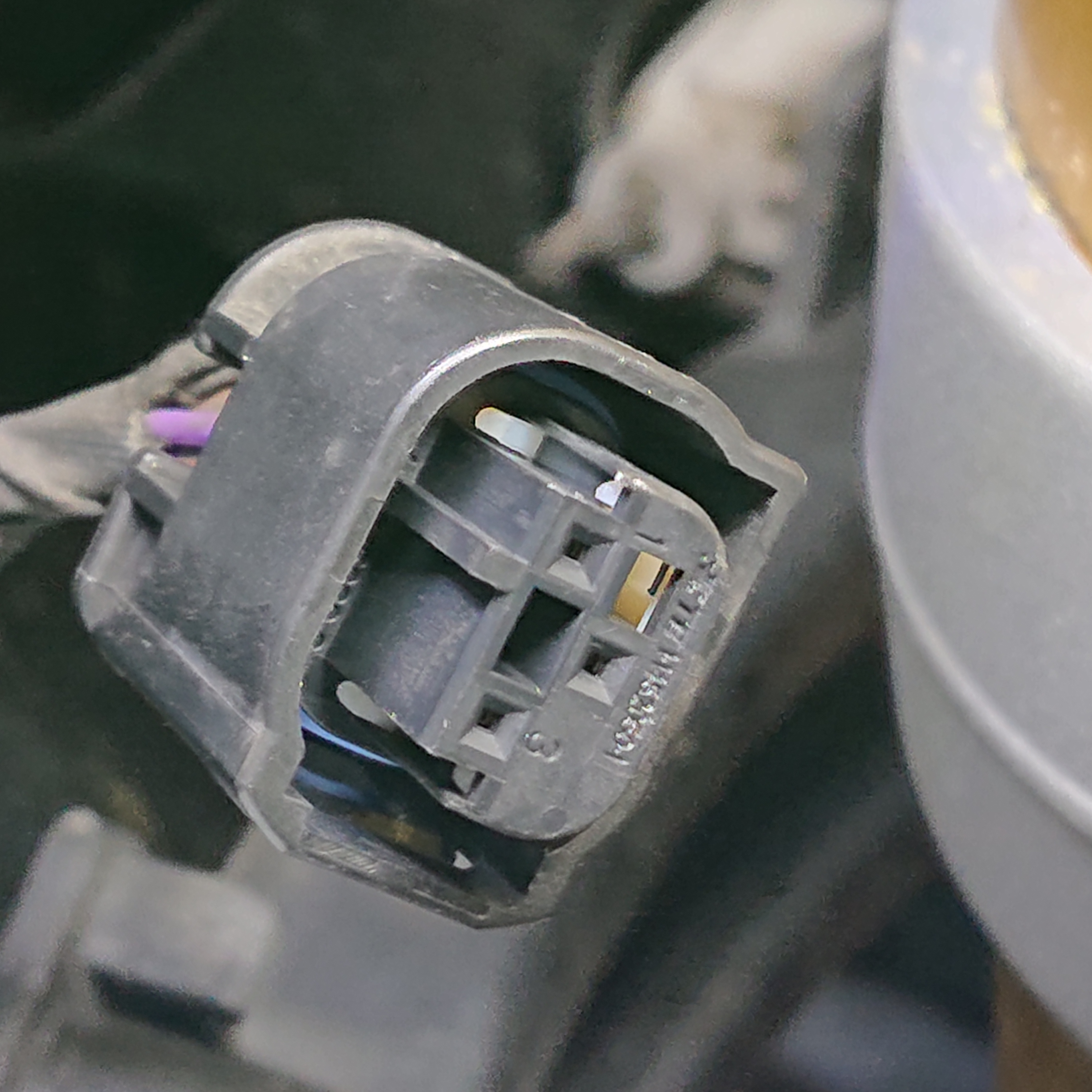

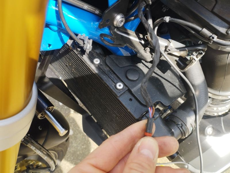

da ich ein digitales Ölthermometer einbauen möchte, habe ich mich heute mal auf die Suche nach einer entsprechenden Stromversorgung gemacht.
Ich bin dabei auf einen 3-poligen Stecker aufmerksam geworden, welche oberhalb des Wasserkühlers auf der linken Seite blind gesetzt ist. Er liefert genau so wie ich es möchte 12V, solange die Zündung eingeschaltet ist.
Der Stecker ist so verbaut gewesen:
Er hat 3 Pole mit den Farben Braun / Violett / Rot mit blauem Streifen
Leider habe ich keinerlei Wiring oder Schaltpläne von dem Motorrad (ich mir zwar das RSD für das Motorrad gekauft, aber da sind ja keine Schaltpläne dabei) und würde mich freuen, wenn mir hier Jemand nen Tipp geben kann.
Mir ist zwar auch klar, dass das Ölthermometer ja sozusagen keinen Strom zieht, weshalb ich da relativ entspannt bin, es an dem Stecker anzuschließen, auch wenn ich nicht weiss, wofür er normalerweise gedacht ist. Aber ich wüsste es halt generell schon gerne. Ursprünglich dachte ich, an den Stecker des Navis zu gehen, aber da stört mich offen gesagt, dass der eben noch ne Zeit nach abschalten der Zündung an ist.
Ich werde, wenn ich das Thermometer fertig installiert habe, den Einbau hier auch mal als separatem Thread vorstellen.

Re: Stecker neben Lenkkopf links
Wie du sagst, das Ölthermometer verbraucht fast keine Energie, ich würde mir keine Sorgen machen, dass es für ein paar Sekunden mehr mit Strom versorgt wird, es wird keinen Einfluss auf deine Batterieladung haben.

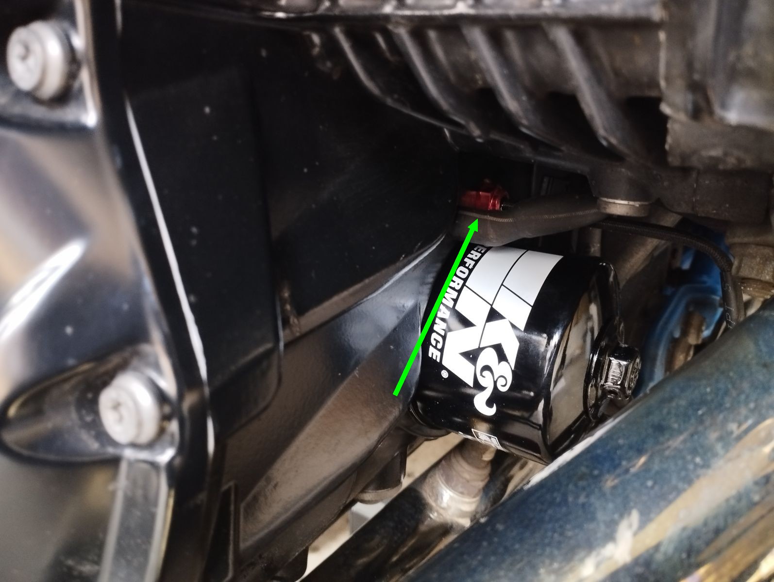

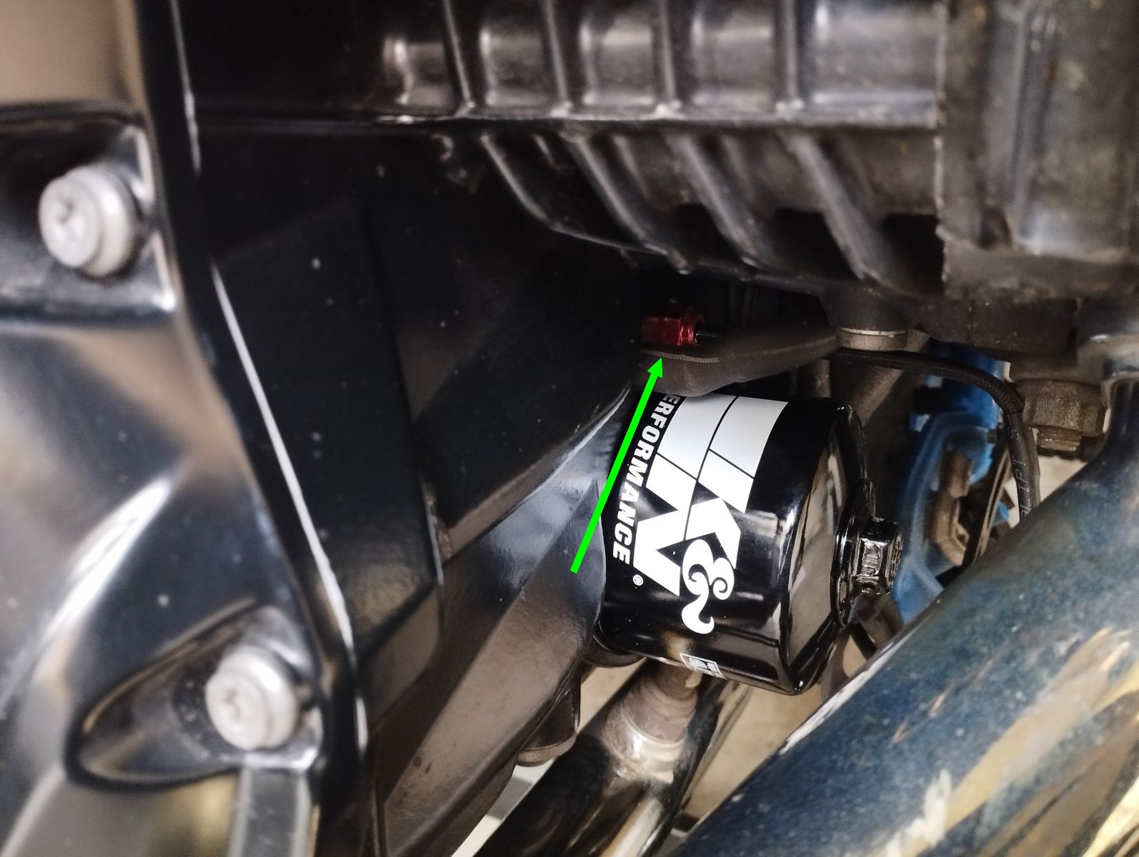

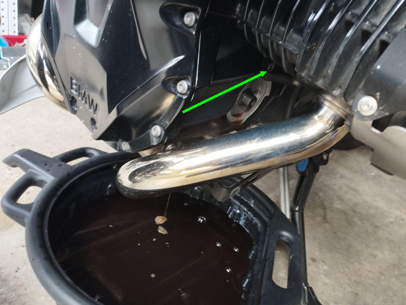

ich bin an den Hauptölkanal oberhalb des Ölfilters gegangen und habe einen passenden Sensor gekauft!
Ich tendiere mehr zu dem Stecker links!
Floh

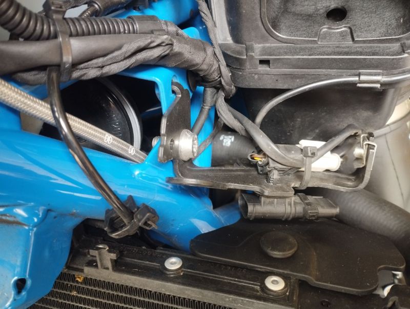

auch wenn es vielleicht etwas blöd ist. Aber ich bin schon selbst auf die Lösung gekommen: Der Stecker links ist für die LED Zusatzscheinwerfer! Ich habe mir jetzt mal die Zusatzeinbauanleitungen im RSD angeschaut (hier konkret die Anleitung für die Nachrüstung der LED Zusatzscheinwerfer) und dort folgende Zeichnung gefunden: Das ist er... Also kann ich den ganz entspannt für mein Ölthermometer (und dann kommt da auch direkt noch ne "USB Ladebuchse" dran) nutzen...

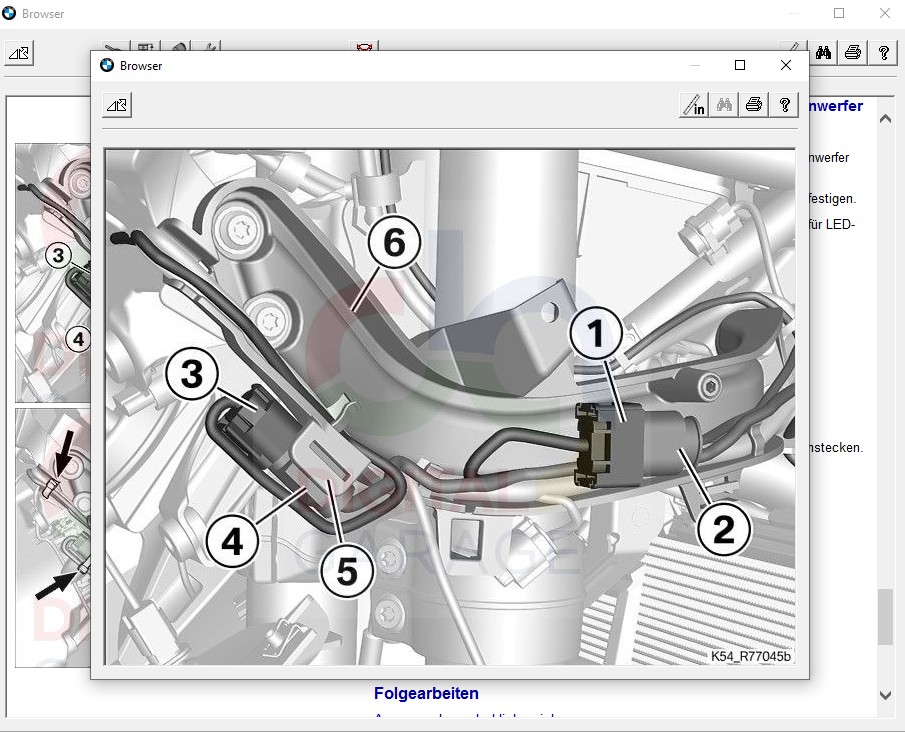

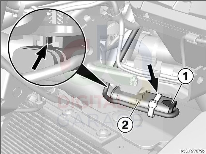

Hallo Florian,
Schreib mal die Fahrgestellnummer VIN deines Motorrads ein.
Klick mal auf „61 Allgemeine Fahrzeugelektrik“ und dann oben rechts auf „Übersichten/Schablonen“, du erhältst mehrere 3D-Zeichnungen der Kabel an deinem Fahrrad.

Hey super, danke dir. Die "Funktion" kannte ich noch nicht. Wobei es natürlich blöd ist, dass sonst keinerlei Wiring verfügbar ist. Im BMW Auto Bereich finde ich die Wirings (ich habe da allerdings nur Erfahrung aus der "E39 Generation") sehr sehr gut (insbesondere im Vergleich zu anderen Herstellern).gnegraes hat geschrieben: 15. April 2023, 20:11 Hallo Florian,

den Hauptölkanal neben dem Ölfilter habe ich auch schon mal für die Motage eines Öltemperaturfühler mit dem Gewinde M 10x1 in Betracht gezogen. Aber als ich den gekauften Temperaturfühler montieren wollte, stellte ich etwas besonderes fest. In den Kanal gehen auch seitlich vorne Bohrungen weg, durch die sicher Öl gepumpt wird. Meine Bedenken sind, dass durch den kleinfingerdicken Fühler in dem Kanal nach vorne nicht genug Öl mehr kommt. Bisher habe ich aus diesem Grund den Fühler nicht eingebaut. Eine Montage des Fühlers in der Ölablaßschraube scheidet auch deswegen aus, dann geht der Magnet für die feinen Metallspäne verloren. Bitte berichte wenn das mit dem Fühler in dem seitlich des Ölfilter gelegenen Kanal klappt. Noch zu Info: meine Maschine ist eine R 1250 R Modelljahr 2020 mit der WB10J7107LZG43899.

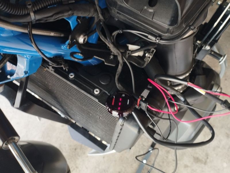

entschuldigt bitte die lange Zeit bis zur Antwort.
Offen gesagt sind die elektronisch geregelten Motoren sicher viel mehr geregelt (auch thermisch). Aber das die Motorelektronik davor schützt, einen kalten Motor zu stark zu fordern bzw. auch nach oben hin dann abzuregeln, wenn die Öltemperatur an die obere Grenze geht, wäre mir neu. Und bei dem "Warnbereich(roter Bereich)" im Drehzahlmesser, welcher nach Öltemperatur abhängig steigt, weiss ich auch nicht, ob da auch der Drehzahlbegrenzer so früh greift oder das ne rein visuelle Geschichte ist. Bei den BMW Autos (zumindest die, die ich bisher mit "variablem Drehzahlband" gefahren bin) kannst du auf jeden Fall höher drehen. Und abgesehen davon geht es mir ja auch um die Last (und die wird meiner Ansicht nach nicht begrenzt, so lange der Motor kalt ist).
Was ich natürlich in keinster Weise prüfen/sehen kann, ist, dass die Einspritzanlage und Zündung sicher in Abhängigkeit der Temperaturen (und da wird die Motorelektronik bestimmt auch zwischen Wasser und Öl unterscheiden). Das nehme ich aber einfach mal an.
Ich habe jetzt knapp 1500km seit dem Einbau des Ölthermometers gefahren und kann nicht berichten, dass es irgendwelche Probleme gibt. Der Sensor (habe einen passenden von Koso genommen) ragt gefühlt auch nicht wirklich tief in den Kanal rein. Ich habe (muss ich dazu sagen) nicht gemessen. Aber wie gesagt, beim Einbau fühlte sich das bzw. sah das stimmig aus. Bin bisher halt immer bei den Moppeds an den Hauptölkanal gegangen (ausser ganz ganz früher, da bin ich auch an die Ablassschraube gegangen).Werner17 hat geschrieben: 16. April 2023, 12:45 Hallo Floh,
Werner
Was deine Sorge wegen dem Magnet an der Ölablassschraube angeht, habe ich damals bei Hein Gericke immer die Ölfilter mit Magnet gekauft. Weiss nicht, ob es die heutzutage noch irgendwo gibt und/oder ob diese externen Magneten, welche es für die Ölfilter gibt, genauso gut gehen.

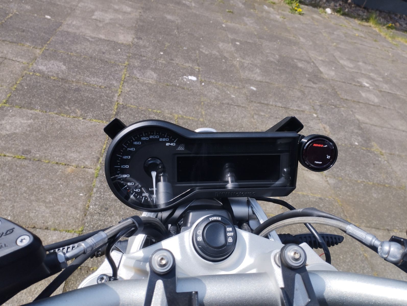

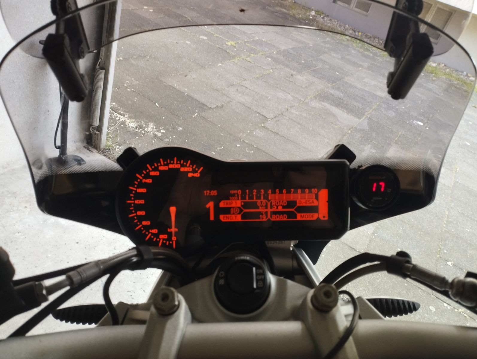

Hier nun aber mal meine finale Einbauposition, mit der ich sehr zufrieden bin:
Hier erstmal probeweise ohne Scheibe (und auch noch nicht fixiert / steht ja auch noch etwas schief)
Man kann es während der Fahrt sehr entspannt ablesen und hat es immer im Auge, wenn man es möchte.
Achso, habe den Halter selbst entworfen und gedruckt, da es so für mich einfach stimmiger aussieht
Floh

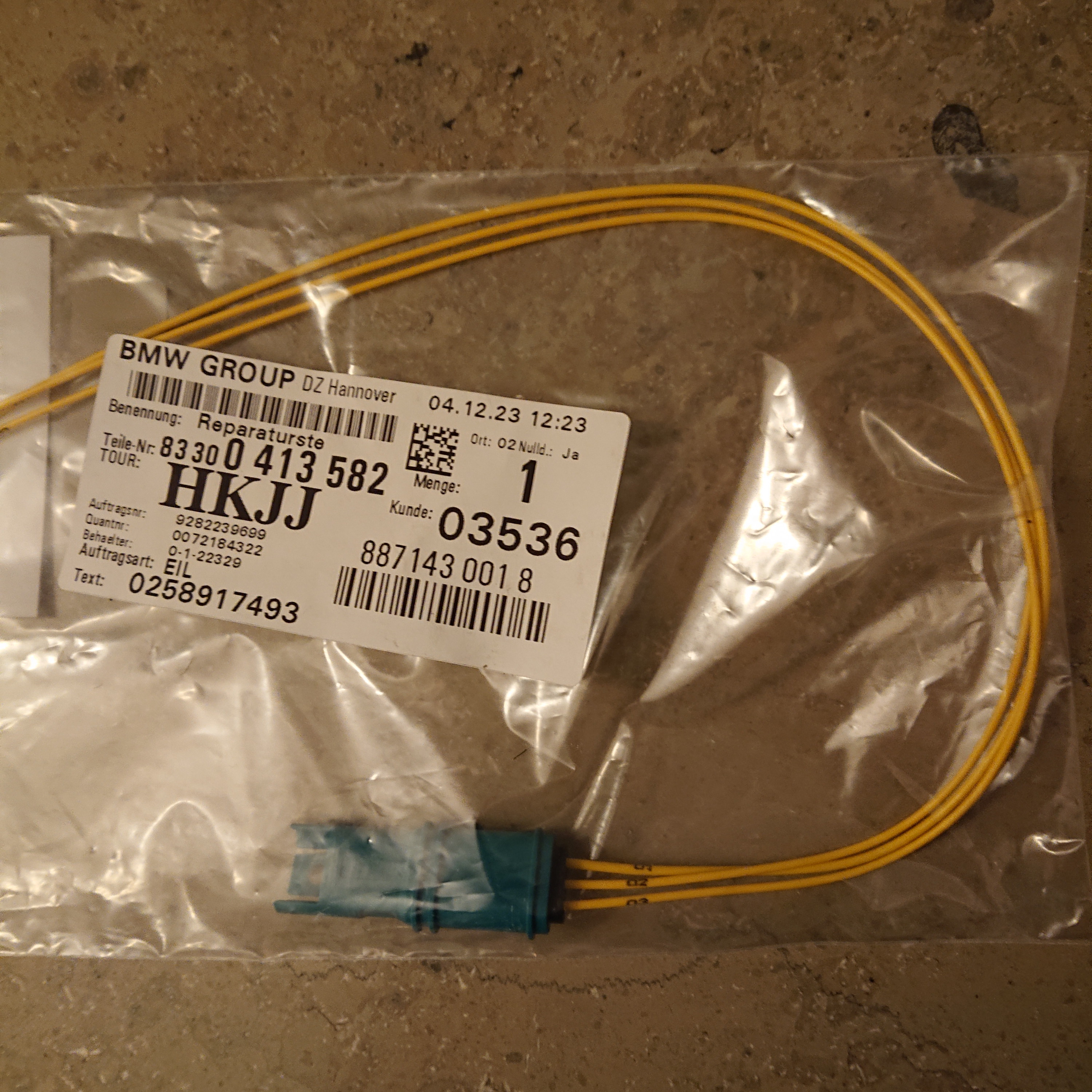

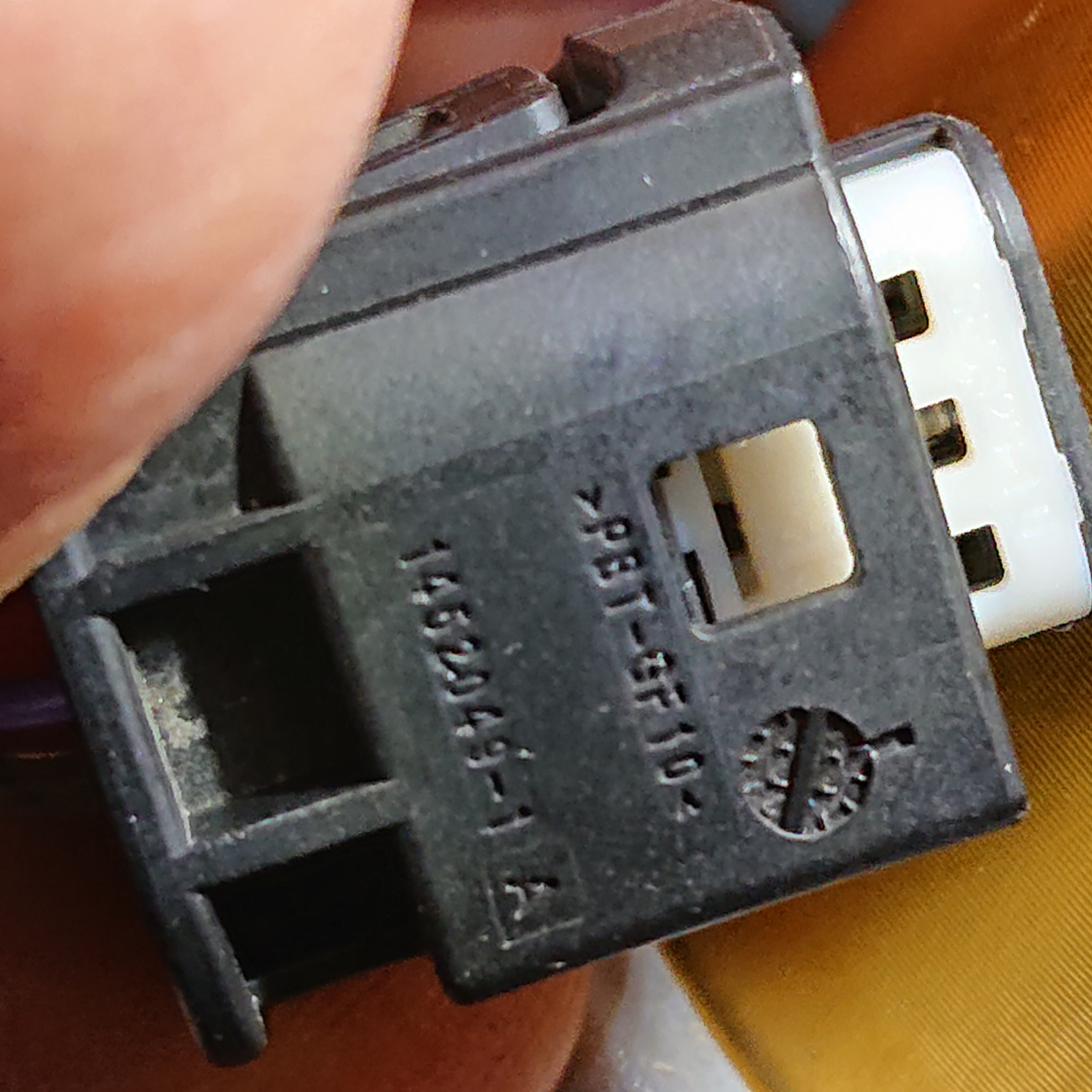

Eine Verständnisfrage, welchen Gegenstecker hast Du zu dem vorhandenen Stecker, gedacht für die Zusatzleuchten, genommen, verkabelt?
Eine weitere Frage, das noch offene Ende wird doch nur bestromt, wenn Schalter Zusatzleuchten eingeschaltet ist, oder?
Ich hoffe, mich verständlich ausgedrückt zu haben. Über eine kurze Antwort würde ich mich sehr freuen!
VG Dieter
habe eben erst dieses für mich hoch interessante Thema entdeckt, großartig!
Als schon "ewig" fahrender Motorradfahrer hatte ich auch immer eine Öltemperatur Anzeige montiert, möchte nun auch wieder eine haben.
VG Dieter
Hallo Dieter,
der Stecker trägt die Teilenummer: 83 30 0 413 582 und er bekommt "Spannung", sobald die Zündung an ist. Der hat in dem Sinne erstmal nichts mit dem Zusatzleuchtenschalter zu tun (ausser, dass er eben diesen zur Versorgung der Zusatzleuchten (und dem Schalter) speist, wenn sie verbaut sind). Wenn du die Zusatzleuchten nicht hast, sollte der Stecker, wie bei mir, frei sein und du kannst ihn dann ohne Probleme nutzen.
Hoffe, ich konnte deine Fragen beantworten.
Hallo Florian,
ich muß das Thema nochmals aufgreifen.
Leider passt der Stecker mit der Teilenummer: 83 30 0 413 582 bei meiner RS Bj.`22 nicht, hatte ihn da, hab`s probiert.
Der Ersatzteilmensch der hiesigen NL hat lange gesucht, meinte abschließend, da gibt es nur einen kompl. Kabelstrang für die Zusatzscheinwerfer, der an das offene Ende passt. Den zu kaufen, minimieren auf meine Bedürfnisse, das ist mir natürlich zu teuer, aufwendig.
Ob es da möglicherweise etwas passendes bei Conrad gibt? Mit Stromdieben möchte ich nicht anfangen.
Eine weitere Frage, der Sensor M10x1, sitzt der im Block links, neben dem Ölfilter, oder unter dem Zylinder nahe der Krümmerverschraubung?
Kann das auf dem Bild leider nicht richtig sehen. In der Werkstatt der hiesigen NL erntete ich auf meine Frage nur Stirnrunzeln...
VG Dieter
VG Dieter
Hallo Dieter,
ich bin halbwegs "geschockt", dass sie es bei der RS offensichtlich anders verkabelt haben, als bei der R. Ich habe auch nachgeschaut, es liegt wirklich an R und RS und nicht, wie ich erst annahm an 1200 zu 1250.
Das Gute ist, auf deinen Bildern sieht es für mich so aus, als wenn der Stecker exakt so aussieht wie bei mir der Navi Stecker. Die gibt es auf jeden Fall auch ohne kompletten Kabelsatz
Hier dann auch noch mal die Details zum Ölsensor:
VG Floh
VG Floh

DKW Freund
- Beiträge: 54
- Registriert: 5. September 2007, 17:56
- Mopped(s): BMW R1250RS, DKW RT 350 S...
Hallo Florian,
hab Dank für Deine spontane Mühe, prima nun kann ich den Sensor an der richtigen Stelle einschrauben.
Wenn ich einen entsprechenden Stecker für besagtes "offenes Ende" gefunden habe, melde ich mich wieder.
Vielen Dank, Dieter
Vielen Dank, Dieter
