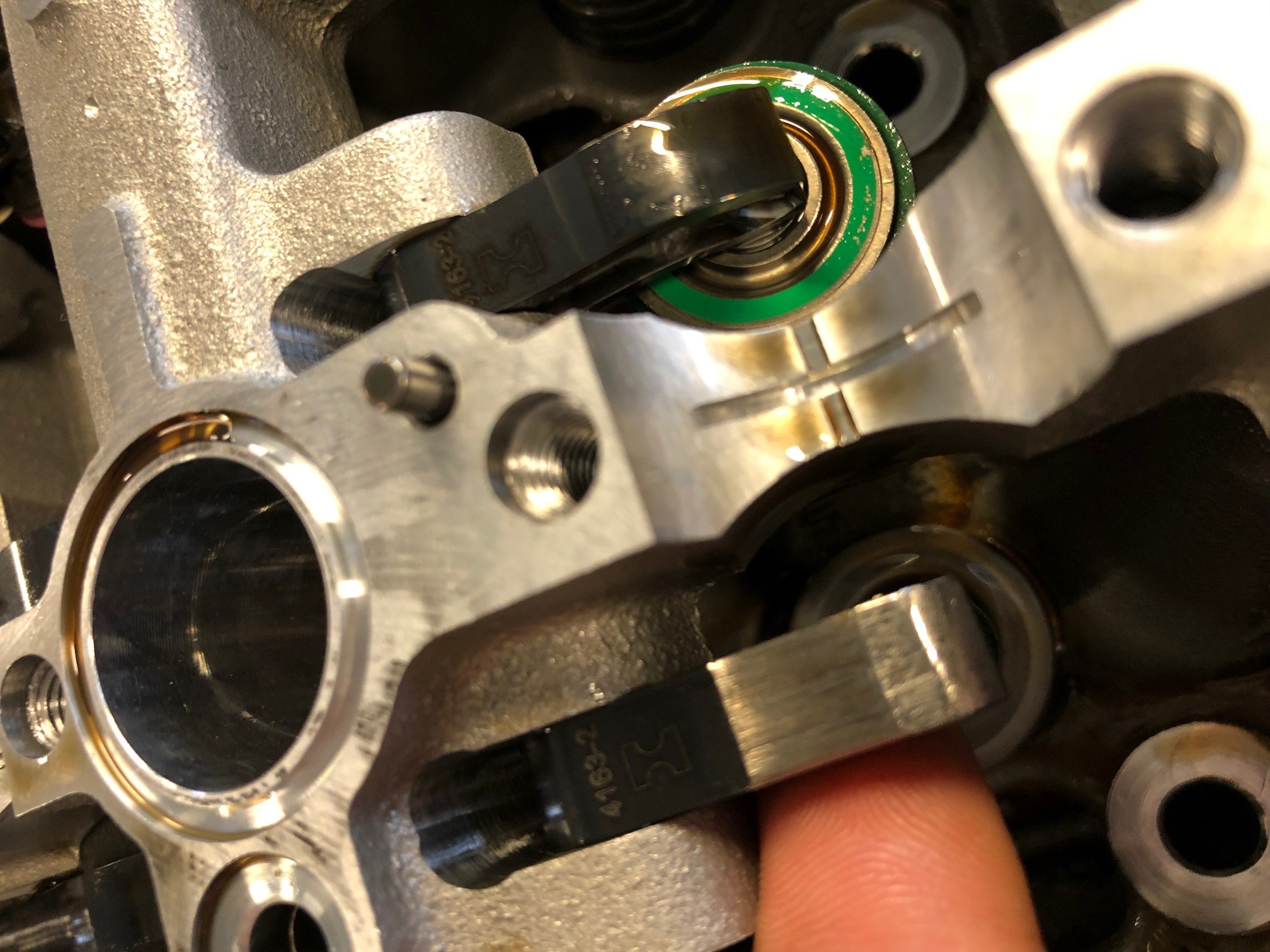

Anbei ein paar Bilder Hallo Herr xxxxx,
anbei sende ich Ihnen die Bilder vom Motorschaden Ihrer BMW S 1000 XR.
Man kann sehr gut erkennen, wie abgenutzt die Beschichtung der Schlepphebel bereits ist.
Sie sehen auch, wie stark ein Schlepphebel die Nockenwelle angegriffen hat. Dies ist ursächlich für den Ventilabriss und damit dem hohen Schaden.
Aus unserer Erfahrung heraus, ist ein so stark Verschleiß außergewöhnlich und sollte bei dem angegebenen km-Stand definitiv nicht sein.
Mit freundlichen Grüßen / Best Regards

Bilder

Das Thema Schlepphebel und eingelaufene Nockenwelle gibts bei der GS ja auch,meine 2018er GS mit 24000 Km wurde die letzten Wochen immer lauter aus dem rechten Zylinderkopf,bin froh das ich sie gegen eine R1200R mit nur 3400 Km getauscht habe,der Unterschied der Geräuschkulisse ist gewaltig.
Ich wollte auch nicht das die Nockenwellen getauscht werden,der Abrieb ist im Motor und sorgt zwangsläufig dafür das der Motor früher über den Jordan geht...da braucht mir auch niemand was von Motorspülung und so erzählen,als Alternative gibts da nur eine Austauschmaschine.

Moin. Ich möchte mal fragen im Zusammenhang mit den o.g. Motorschäden wo werden die Motoren die in der 1000 xr verbaut werden/wurden hergestellt.
Das eine Foto stellt ja ein ziemlich kapitalen Schaden dar..
Danke und Grüße
