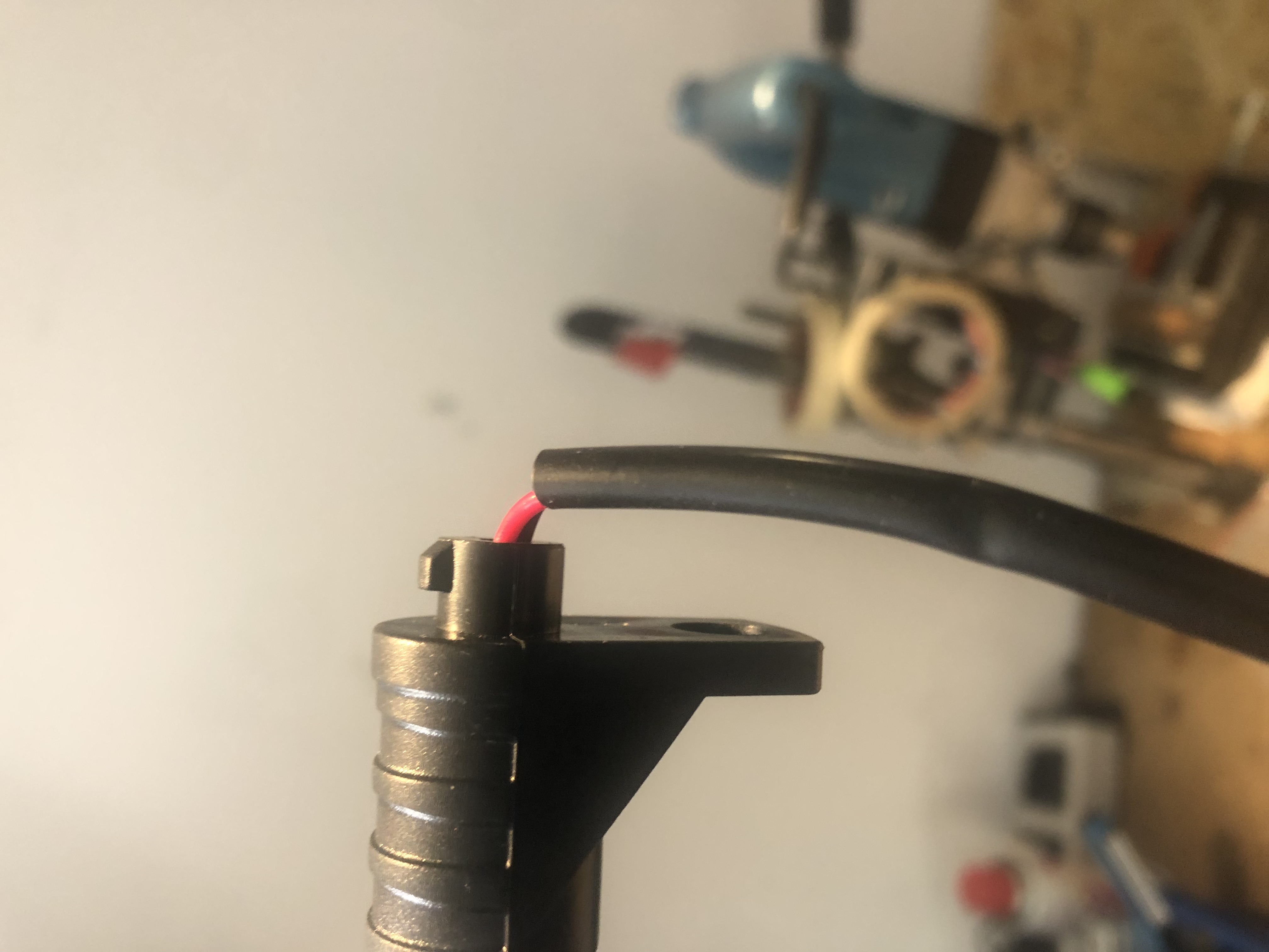

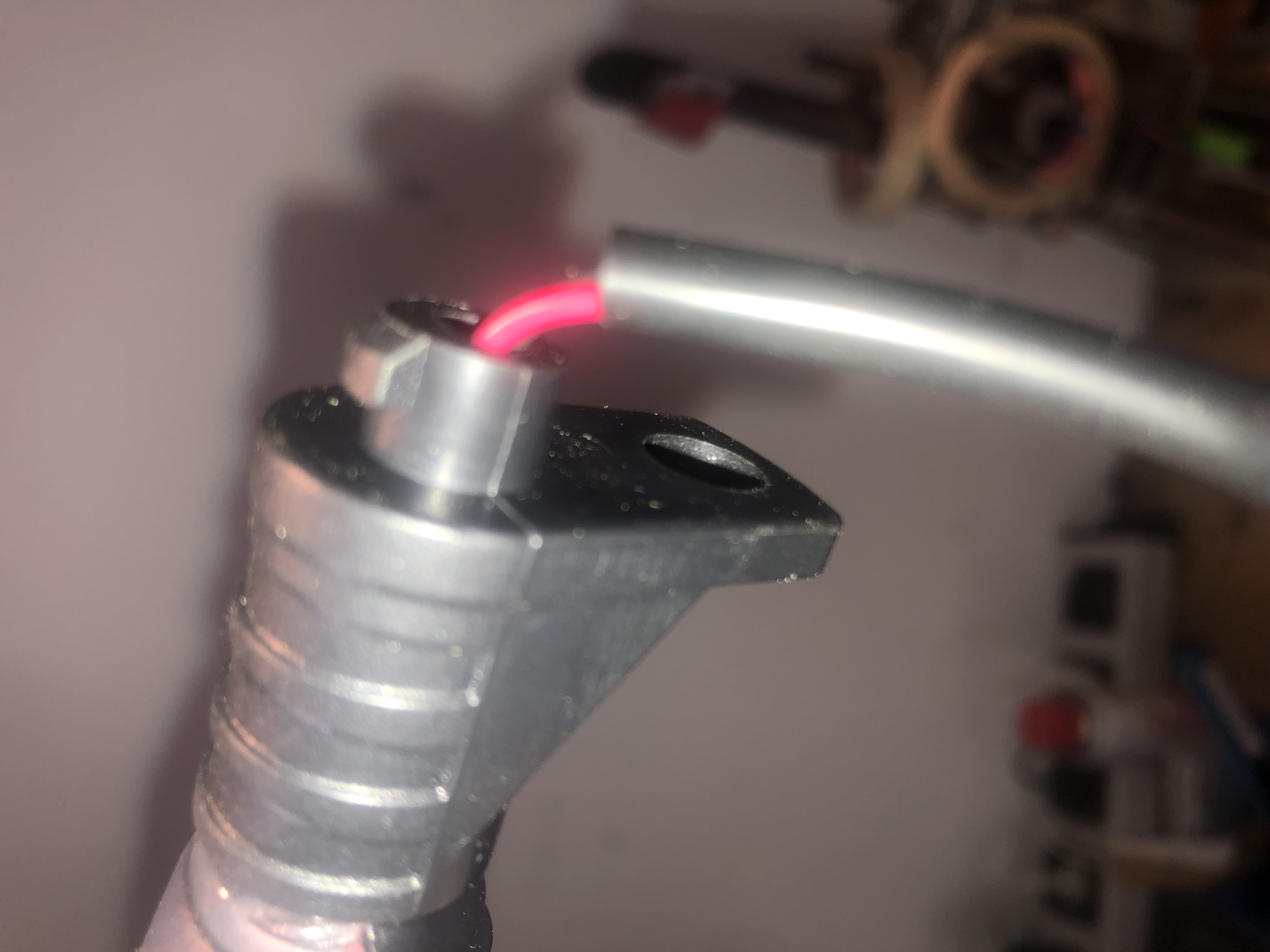

Ich kriege leider nicht raus, ob die Adapterplatten eine aufnahme für den kunstofffuss der led blinker haben. Meine sehen aus, wie die der R1200R mit dem kunsstofffuß der in die verkleidung eingesteckt und zur arretierung um 45* verdreht wird. Auf der anderen seite der Adapterplatte müsste dann eine M8 Gewindehülse sitzen, um die Kabel durchzuführen und dann mit der 19er mutter zu befestigen, wie die alten blinker bei der R1100R.
Kann mir jemand helfen, was ich kaufen muss?

Seltsam, ich bin gerade mit dem Verkäufer in Kontakt und bekomme noch den Typ 3 (17/20mm) für die Schraubhülsen... Was ist denn nicht lieferbar? Normalerweise brauchst Du die Typen 1 und 2 für vorn und hinten. Plus evtl. längere Schraubhülsen von Kellermann, 40mm gibt es da im Sortiment.
Die Teile sind ja aus dem 3D-Drucker, vielleicht rückt "Toni" ja die Druckfiles raus...
Die Kellermänner werden über eine Zentralschraube befestigt. Diese Adapter fixieren beide Seiten, also den Adapter am originalen Einbauort, und den Kellermann am Adapter.
Wenn alle Stricke reißen: es gibt doch bei Louis/Polo und Konsorten Blinker-Adapterplatten, die man ebenso nutzen kann. Umbauten sind halt immer mit "Basteln" verbunden, da muß man auch mal eigenkreativ werden.

Meine sehen so aus
(1.06 MiB) Noch nie heruntergeladen
(1.26 MiB) Noch nie heruntergeladen
