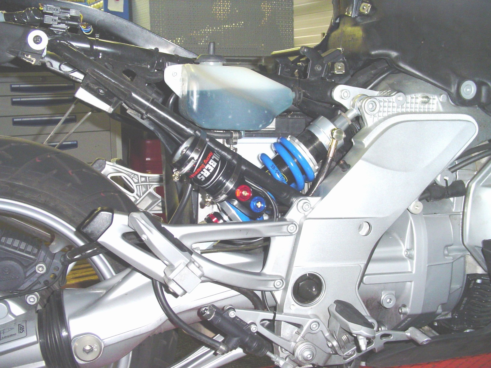

Ich hätte eine Frage passt das Federbein hinten von der K41 547 in meine Rs K589 ?
Danke im Vorraus
Hinterer Stoßdämpfer Bmw K1200 rs

Du kannst es selbst prüfen über die Online Shops. Unterscheidung war meines Wissens nur die Verstellung Federverstellung oder Dämpfung. Aber was bringt es? Beide Federbeine kommen nicht an Wilbers oder Öhlins ran, da sind Welten dazwischen.

Unterschied dürfte die hydraulische Einstellung der Federvorspannung sein. Weitere Unterschied für die K41 gab es ein strafferes Sportfederbein.
Aber ein gebrauchtes und damit wahrscheinlich ausgelutschtes original Federbein einzubauen, macht wenig Sinn.
Wenn schon ein Federbeinwechsel ansteht, dann bei Wilbers eins nach seinen Wünschen/Anforderungen zusammenstellen lassen.
Das Originalfederbein von der K41 hinten kostet rund 800,-€, Wilbers fängt mit dem schon in der Höhe verstellbaren bei 710,-€ an, hydraulische Federvorspannung kostet noch mal 270,- Aufpreis, also 980,-€
https://www.wilbers.de/shop/Motorrad/BM ... ?year=2000
Aber zwischen Original und Wilbers liegen Welten, eigene Erfahrung
