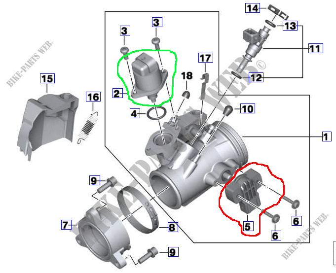

der Drosselklappenschalter ist gelegentlich ebenfalls ein Übeltäter und führte bei mir dazu, dass die Kiste manchmal und bei geringen Drehzahlen scheinbar nur auf 1 Zylinder lief resp. sogar ausging. Bei höheren Drehzahlen war immer alles in Ordnung.
Das rot umgekringelte ist er:
https://www.bmw-bike-forum.info/downloa ... p?id=40602
