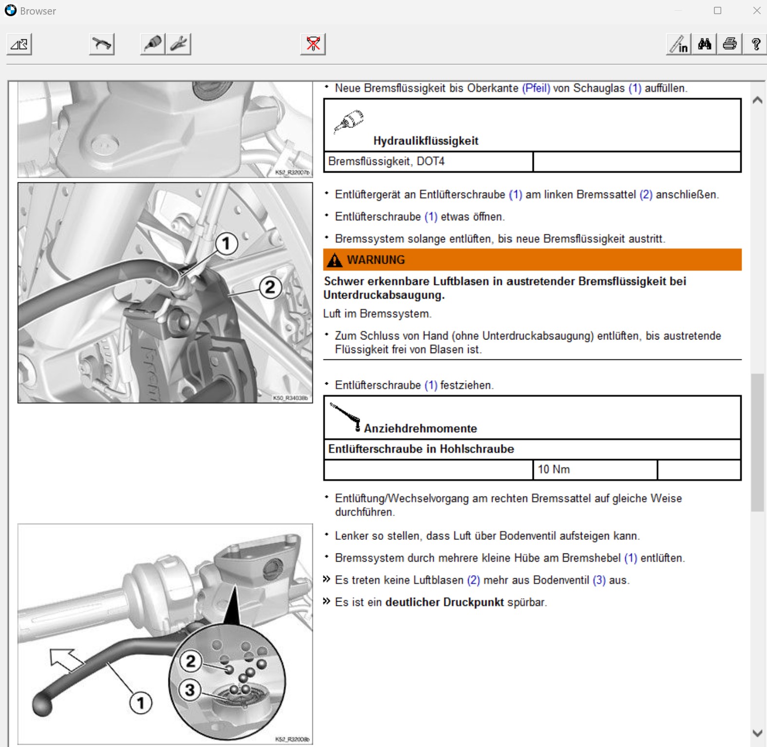

Re: Bremsflüssigkeit an r1250rs wechseln ....ABS...
Die Pumpen des ABS-Moduls müssen zwingend arbeiten, um die alte Bremsflüssigkeit aus dem Modul auszustossen und die Entfernung von Luftblasen sicherzustellen.blueq hat geschrieben: 13. Juni 2023, 12:47 Man kann über die Software den ABS Modulator ansteuern damit die Ventile vom Modulator öffnen und schliessen,ich habe vorm und nach dem Wechsel aber nur das ABS auf einem Schotterparkplatz ins regeln gebracht,reicht auch...das bisschen alte Flüßigkeit vermischt sich mit der neuen.
Der BMW Scanner und der GS911 führen diesen Vorgang durch.
Nur aus Interesse: warum hat es einen Effekt, wenn die ABS-Pumpe arbeitet? Bat die nicht nur Druck auf, bewegt aber keine Flüssigkeit? Wie kann die dabei "gespült" werden?
Oder bringt man die etwa zum arbeiten, wenn am Bremssattel die Ablasschraube offen ist?
- Beiträge: 5339
Das war beim FTE I-ABS so, aber bei den aktuellen Modellen wird ganz normal mechanisch entlüftet. Es wird nur über die Bremshebel entlüftetgnegraes hat geschrieben: 17. Juni 2023, 14:55 Die Pumpen des ABS-Moduls müssen zwingend arbeiten, um die alte Bremsflüssigkeit aus dem Modul auszustossen und die Entfernung von Luftblasen sicherzustellen.
So siehts aus, das es "zwingend" nötig ist ist absoluter Humbug!! Motoscan kann es natürlich auch, nur mal so nebenbei @gnegraes
Was genau macht die ABS-Pumpe denn, wenn man sie ansteuert? Pumpt die Bremsflüssigkeit im Kreis, oder baut sie nur einen Druck im System auf?
Wenn zweiteres (meine Vermutung), werden aus dem Vorratsbehälter nur einzelne Milliliter bewegt denn der Druck im geschlossenen Hydrauliksystem wird blitzartig steigen. Da gehen keine 10 ml mehr rein.
chefffe hat geschrieben: 19. Juni 2023, 06:47 So siehts aus, das es "zwingend" nötig ist ist absoluter Humbug!! Motoscan kann es natürlich auch, nur mal so nebenbei @gnegraes
Deswegen habe ich ja auch geschrieben das es vollkommen reicht das ABS ab und zu mal in die Regelung zu bekommen,dann vermischen sich die fünf Tropfen alte Bremsflüssigkeit mit der neuen...
