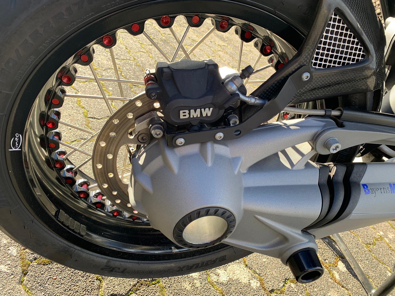

Re: Gewicht Kineo Felgen ?
Sieht dann so aus
Ja sorry , ist mir bekannt, sollte "diesen Felgen" heißen.
Du müsstest bei d en Kineos im Vergleich zur Serie wohl eher nach der Gewichtsverrteilung fragen, denn
Beispiel : 0.1 kg (oder ca.1 N), welches 20 mm von der Achse entfernt ist, hat ein Rotationsträgheitsmoment von 40. Bei 40 mm Achsabstand hat das gleiche Gewicht ein Rotationsträgheitsmoment von 160 (Faktor 4). Also: Nicht das Gesamtgewicht entscheidet sondern die Gewichtsverteilung/Gewichtsabstände zur Achse.
