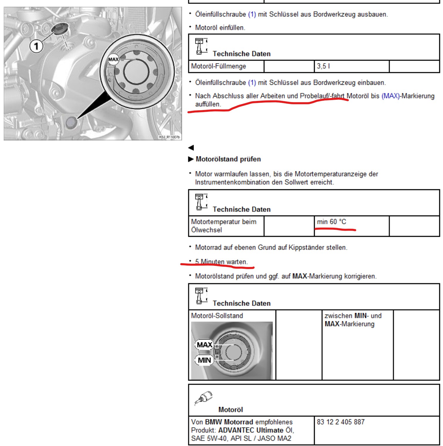

Re: Zu viel Öl in der R1200 R LC
@halbcent
Vorgabe bei der Ölstandsprüfung ist auf dem Kippständer=Hauptständer, als Alternative wenn dieser nicht vorhanden ist, geht nur noch das Fahrzeug in die Senkrechte bringen. Benötigt allerdings meistens eine 2. Person
Also nix kippen, Seitenlage, neigen - würde grundsätzlich das Ergebnis verfälschen, egal auf welcher Seite sich das Schauglas befindet
