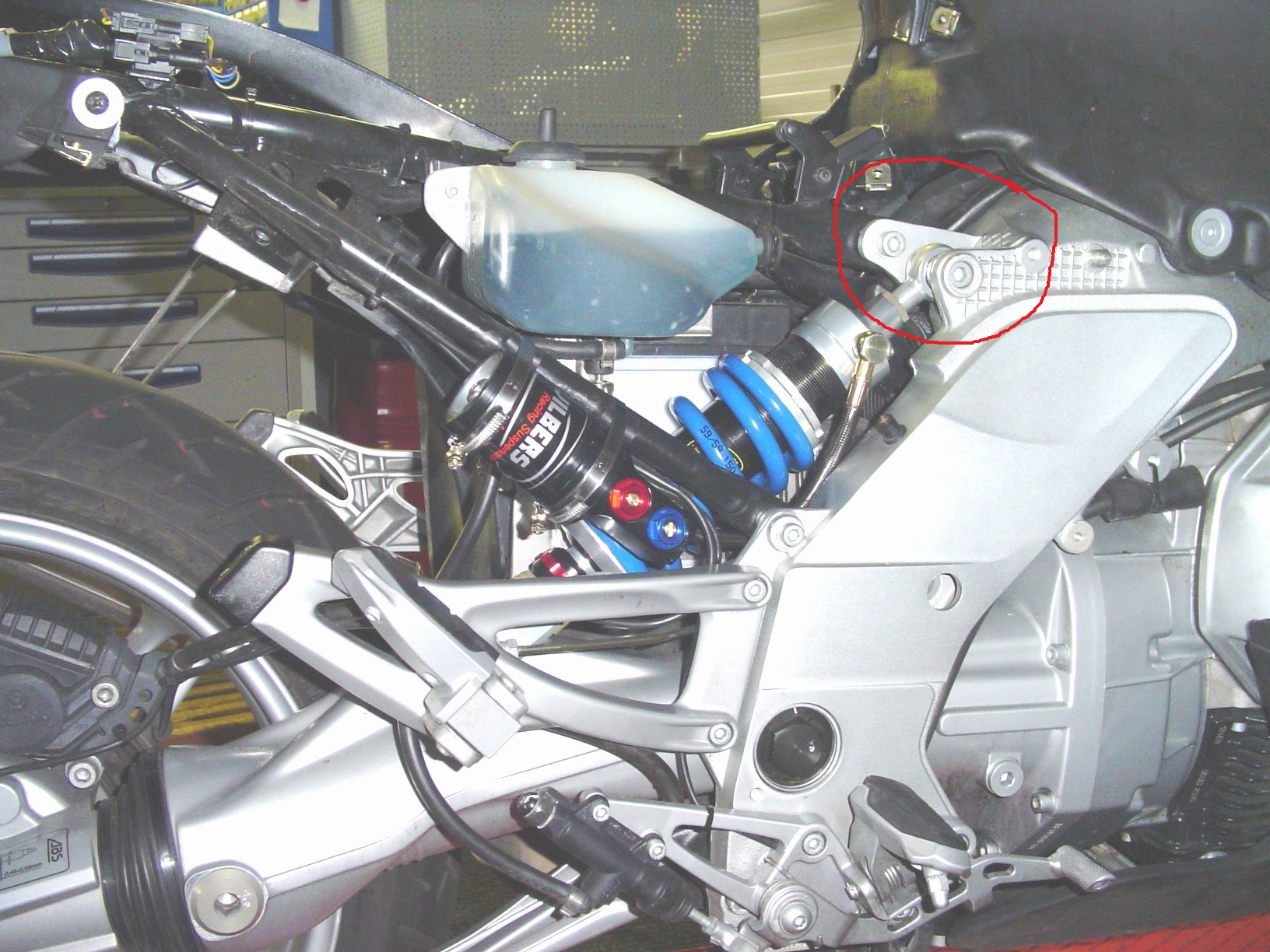

Du meinst aber nicht das Gummi, dass durch das Federbeinauge geht, oder?
Federbein
(587.21 KiB) Noch nie heruntergeladen
Wenn ja, solltest Du dir Gedanken über ein neues Federbein/Fahrwerk machen :D

joerg58kr hat geschrieben: 27. Juli 2022, 05:17 Du meinst aber nicht das Gummi, dass durch das Federbeinauge geht, oder?
Ja, das isses. Aber dafür werde ich kein neues Federbein kaufen wenn ich es für 5% des Preises eines neuen Federbeins auch reparieren kann.
