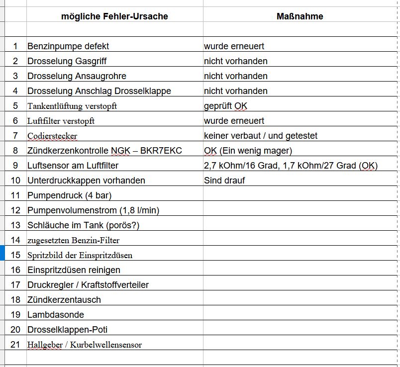

R850scrambleR hat geschrieben: 13. Mai 2022, 05:52 Würde ich so sehen. Zwischen 4.000 und 4.500/min. ist das Problemfeld bei KFR.
Ok, danke! Genau in dem bereich läuft sie rauh. KFR ist in den niedrigen drehzahlen rel. gebändigt. Dann muss ich da nochmal ran. Einstellen über die schraube der rechten drosselklappe ...?

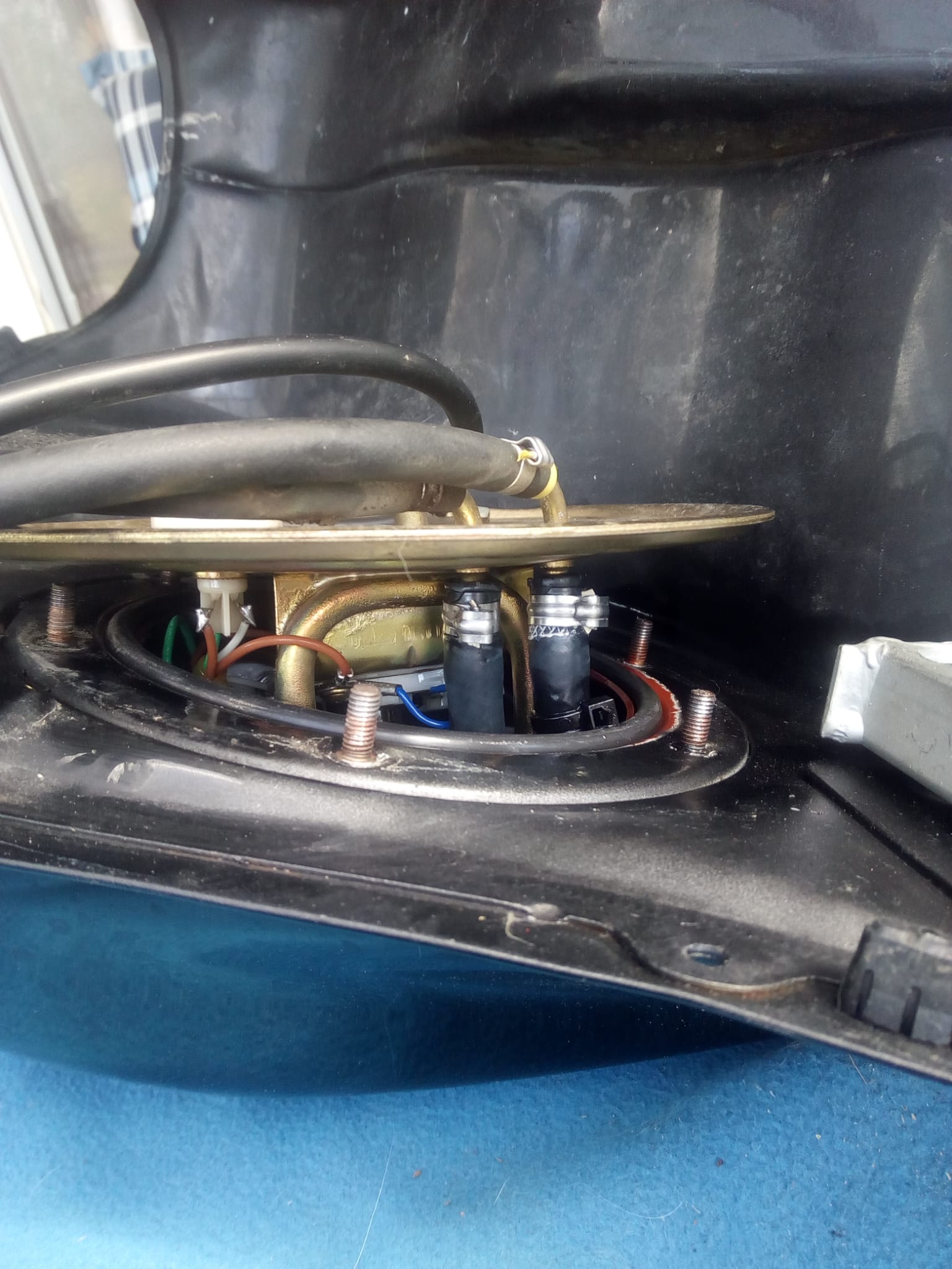

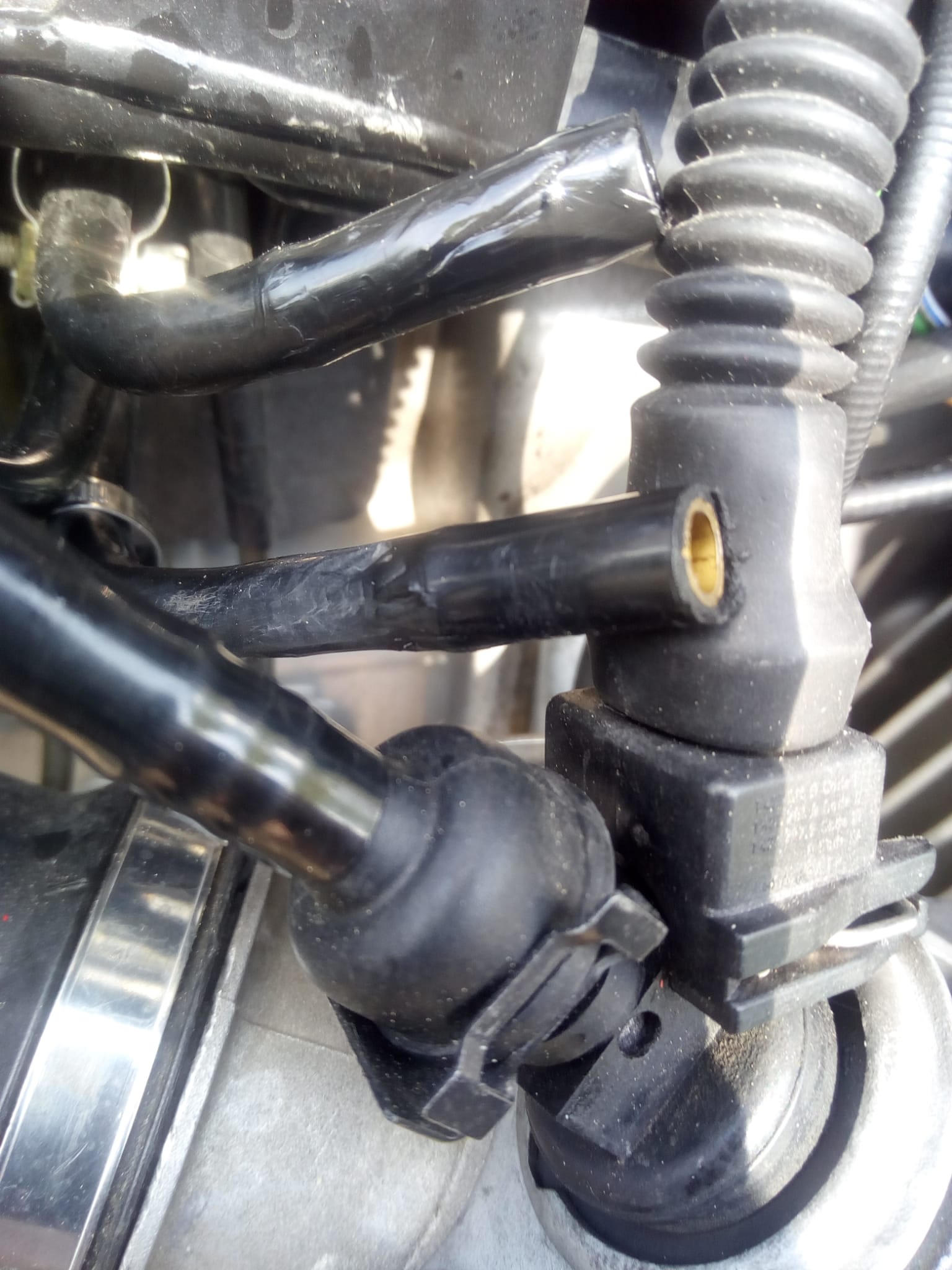

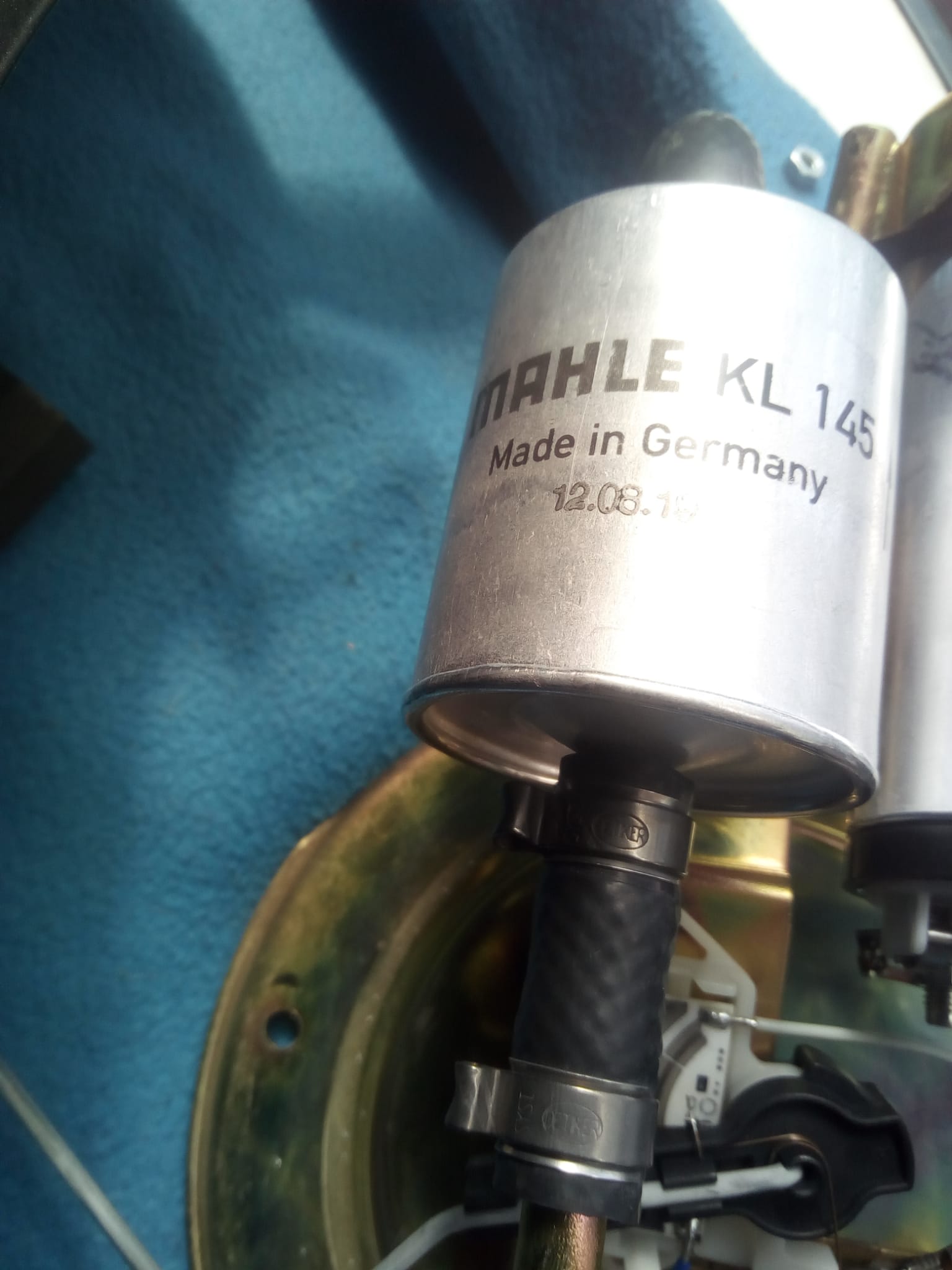

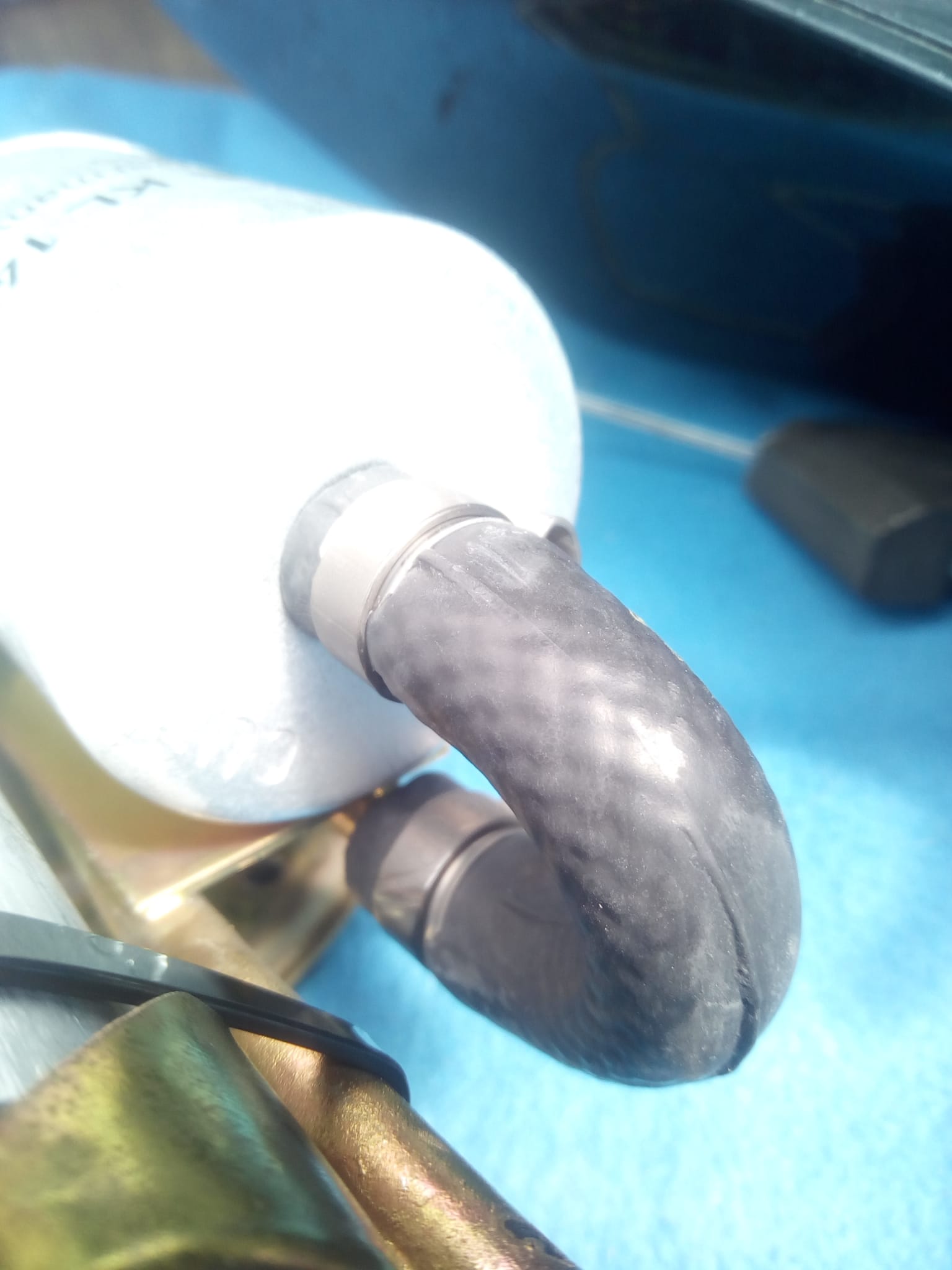

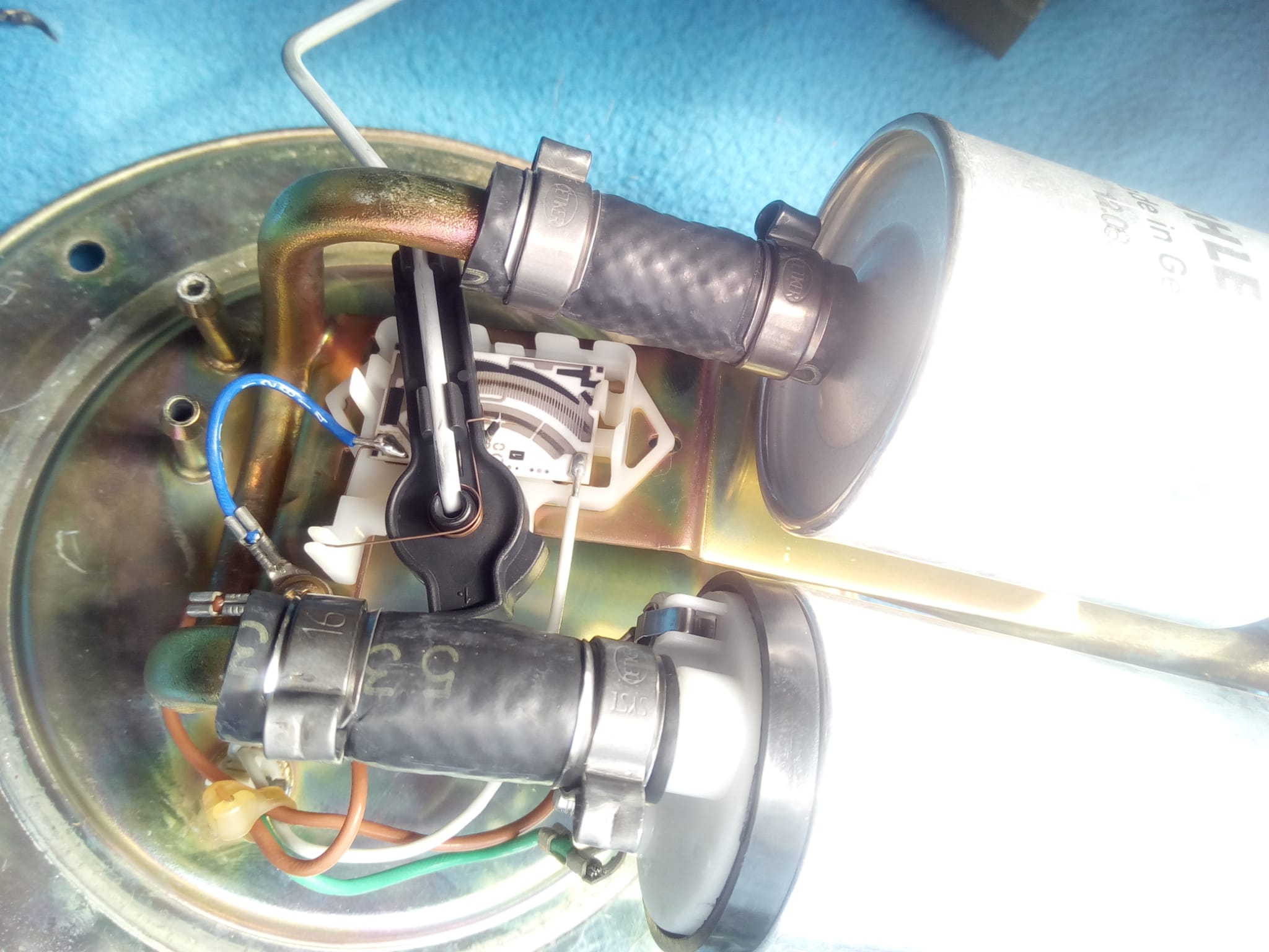

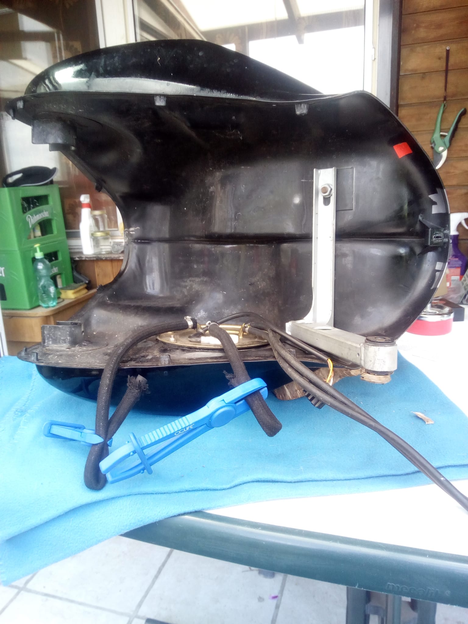

Hallo.
Habe nun Benzinpumpe draußen.
Wofür ist die rote Kappe auf dem Röhrchen neben der Pumpe. Die ist bei mir nicht vorhanden.
Eigentlich sehen Schläuche noch gut aus. Aber ich werde Filter und Schläuche trotzdem wechseln.

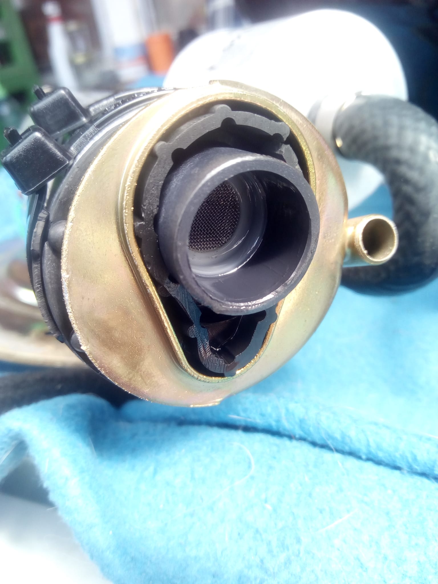

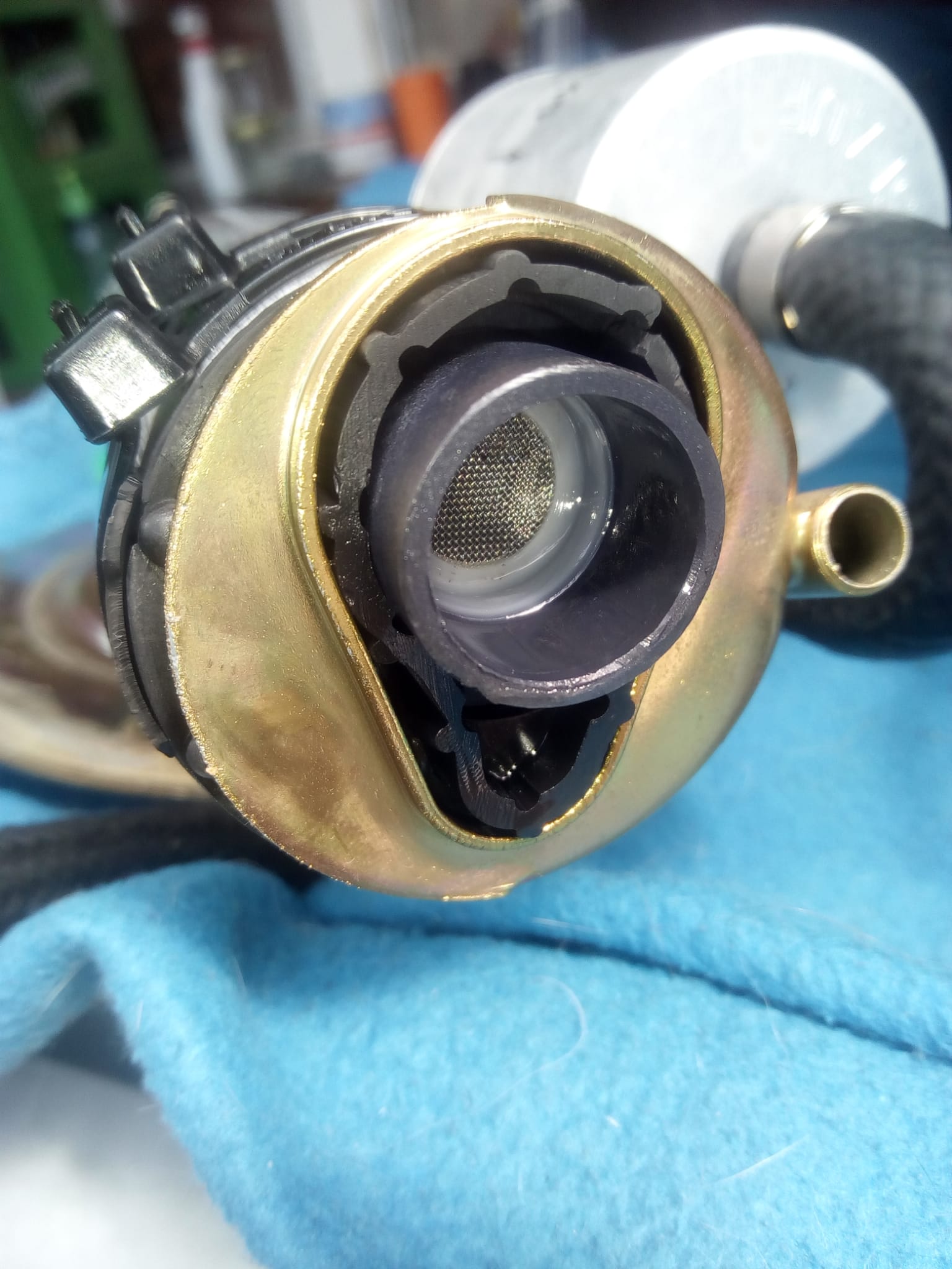

Der Filtersack/Socke fehlt auch bei mir.

@Pokolyt
Foto 3: da isser der Riss, der verursacht das übel
Grüße Selma

Bubi
Re: R850R Drehzahl / Leistung
#110 Beitrag von Bubi »

#111 Beitrag von Pokolyt »
Schön wäre es gewesen. Ist aber leider nur eine Wulst vom Gießen.

:( Ich glaube nun nicht das mein Problem bei Benzinfilter und Co. lag. Sah doch alles sehr neu und IO aus.
Der nächste Schritt wäre nun Einspritzdüsen.

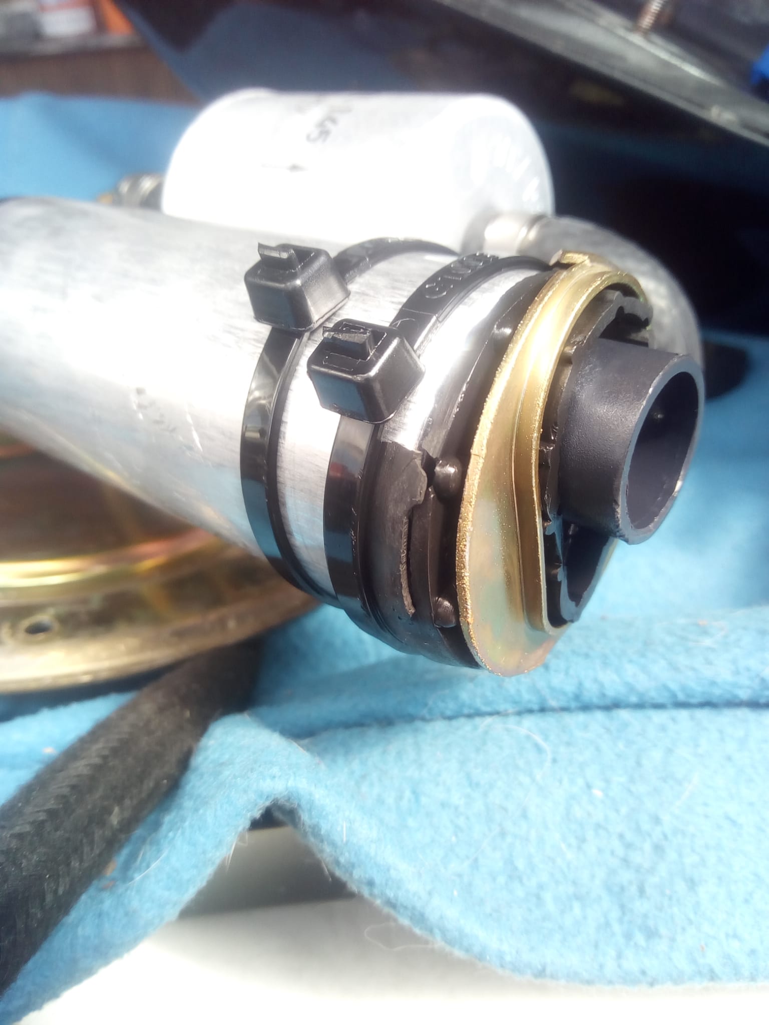

.... :danke: ... aber glaube ich nicht! Die kabelbinder um die benzinpumpe gehören da nicht hin, der vorfilter (fahne) mit stutzen fehlt ....
Grüße Selma

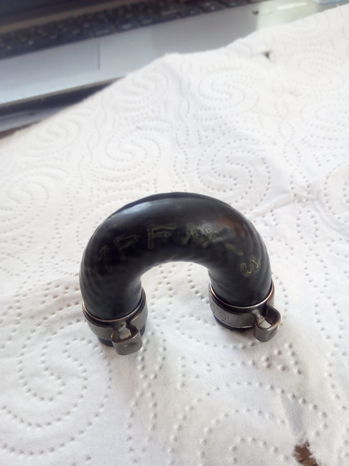

Selma hat geschrieben: 14. Mai 2022, 11:19 .... :danke: ... aber glaube ich nicht! Die kabelbinder um die benzinpumpe gehören da nicht hin, der vorfilter (fahne) mit stutzen fehlt ....

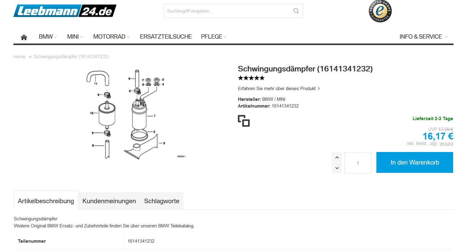

Die Kabelbinder hat die ostdeutsche Fachwerkstatt angebracht weil der Schwingungsdämpfer defekt ist.
Ja, das Sockensieb fehlt auch noch. Kommt aber heute noch.
So eine Pfuschwerkstatt habe ich noch nie erlebt. Lügen mich auch noch an.
Teil Nr 2. Schwingungsdämpfer
Teil Nr 3 Sockensieb
(94.28 KiB) Noch nie heruntergeladen

Wie ist das eigentlich mit dem Steuergerät? Kann man da Programmmäßig was auffrischen oder so?

Wie hoch ist denn nun der Kraftstoffdruck? So wie die Kraftstoffpumpe aussieht, ist sie ja nicht ersetzt worden, oder?

Pumpe macht 5- 6 bar. Pumpe, Filter und Schläuche waren wohl neu.
Die Werkstatt hatte wohl nur keinen neuen Schwingungsdämpfer und kein Vorfilter zum einbauen.
Beim Steuergerät dachte ich das man es vielleicht überprüfen kann ob es noch einwandfrei funktioniert?

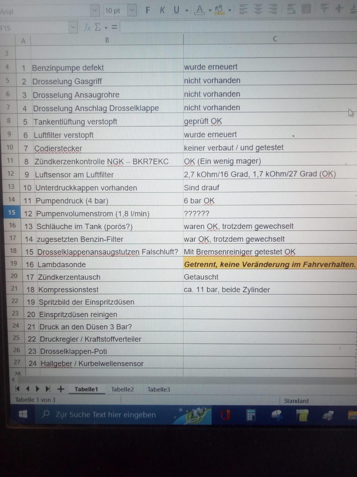

Habe gerade festgestell das im Steckplatz 1 das Relais vom Kraftstoffmesser steckte. Gehört in Steckplatz 2.
