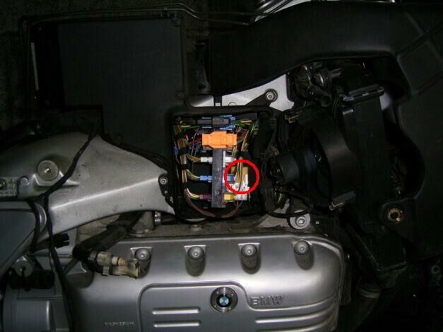

Die 220 würden einer gedrosselten 72KW/98PS Variante nahe kommen, welche mit 225 angegeben sein sollte. Die offene GT (K41) steht mit 241 Km/h, als RS (589) stehen 245 Km/h angegeben.
Schau mal nach ob das Drosselrelais gesteckt ist :?:

#4 Beitrag von Thilo »
Der sitzt hier.

#5 Beitrag von Thilo »
Dann hätte Yogie´s Vorbesitzer gelogen :?

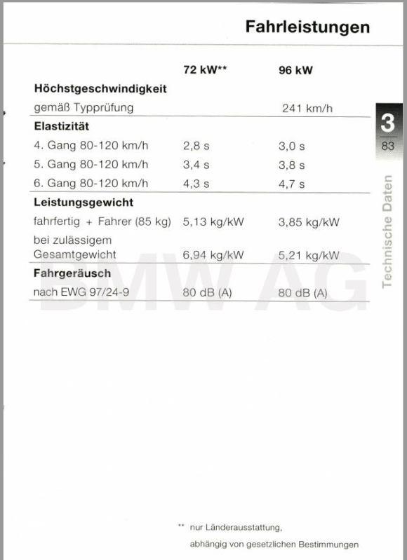

#7 Beitrag von Joerg58FB »
Laut Typenprüfung bei beiden K41 RS und GT 241Km/h :wink:
Technisch Daten
Technisch Daten
Technische Daten K41.png (173.76 KiB) 285 mal betrachtet

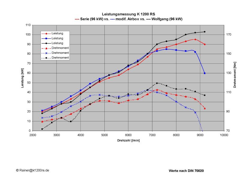

Ich suche und schicke dir dann oder stelle es hier ein. Die absoluten Zahlen sind nicht interessant, aber die Kurvenverläufe. Wir haben immer auf dem gleichen Prüfstand gleich falsch gemessen.
Beiträge: 15403
Re: keine volle Leistung
#15 Beitrag von wolfgang »
Hier ist das Diagramm. Meine mit SR-Puff und sonst nichts, Farbe Schwarz. Farbe Blau modifiziert, gleiches Mottorrad wie die Serie bis auf die Airbox.

#16 Beitrag von Joerg58FB »
Die Kurven haben aber nix mit der 72KW/98PS Version zu tun, zeigen aber trotzdem schön wie sich der Drehmomentverlauf nur durch Veränderung der Airbox erheblich verschiebt. Viele der serienmäßigen K12RS haben damals die Nennwerte nie erreicht.
War aber im Endeffekt auch schnurz, ob nun das letzte KM/h an Höchstgeschwindigkeit machbar war oder nicht. Es waren tolle Fahrmaschinen mit denen man trotz des Gewichts einigen Supersportlern, eben gerade wegen der Motorcharakteristik und des Fahrwerks das Fürchten lernen konnte.

#17 Beitrag von wolfgang »
Es geht immer um die 130 PS Version, eben angepasst in der airbox um das Drehmomentverhalten der 98 PS zu erreichen.
