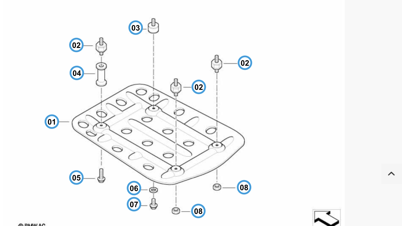

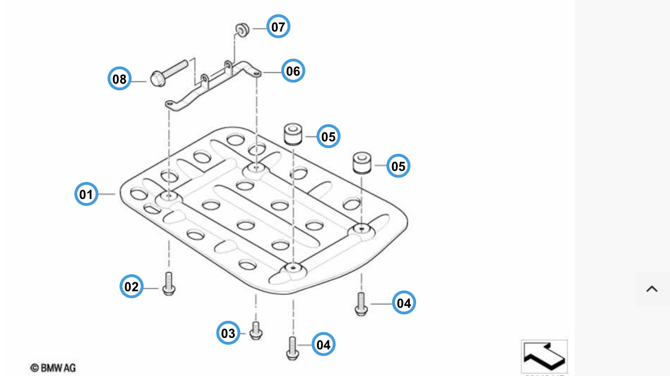

ich habe die Idee ggf. den Unterfahrschutz (11117717743) der R1200 GS (K25) an der R1200 R (K27, Bj. 2008) zu montieren.
Der Motor und somit die Ölwanne inkl. Befestigungspunkten sind ja wahrscheinlich baugleich.
Was denkt Ihr, passt das ohne technische Klimmzüge per plug'n'play?
Es gibt dafür zwei verschiedenen Befestigungssets, welcher wäre der richtige.
Danke für die Tipps

beim Artikel 11117717743 steht:
:arrow: für K25 - auch passend für: K23/11, K33/11 (nicht jedoch K27 :!: )
welche Befestigungs-Kits hast Du gesehen?

In der Tat - so 100% Serie ist die Idee ja nicht, aber die Frage ging eher in die Richtung, ob es wohl prinzipiell passt bzw. ob es schon mal jemand gemacht hat.
Die beiden Befestigungskits kannst Du in den Anhängen dieser Mail sehen.
(399.34 KiB) Noch nie heruntergeladen
(408.88 KiB) Noch nie heruntergeladen
