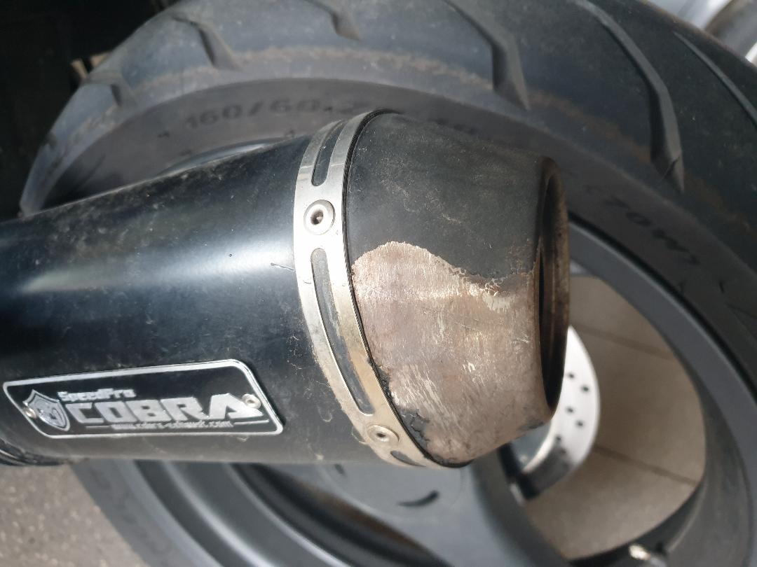

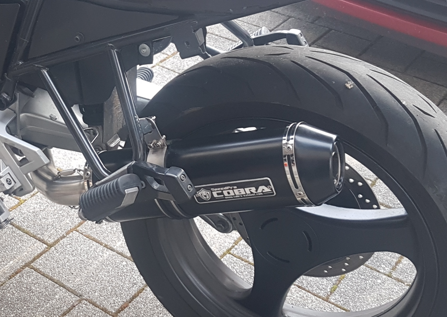

Muss meine eben getätigte Aussage anpassen, da war ich etwas schnell. Zufrieden bin ich auf jeden Fall mit dem klasse Sound vom Moped. Nicht zufrieden bin ich allerdings mit der Qualität der Endkappenlackierung. Da hat sich von der Hitze der Lack ziemlich schnell aufgelöst. Das sieht nicht so schön aus im Moment und muss von mir nochmal gemacht werden. Das ist etwas ärgerlich.
