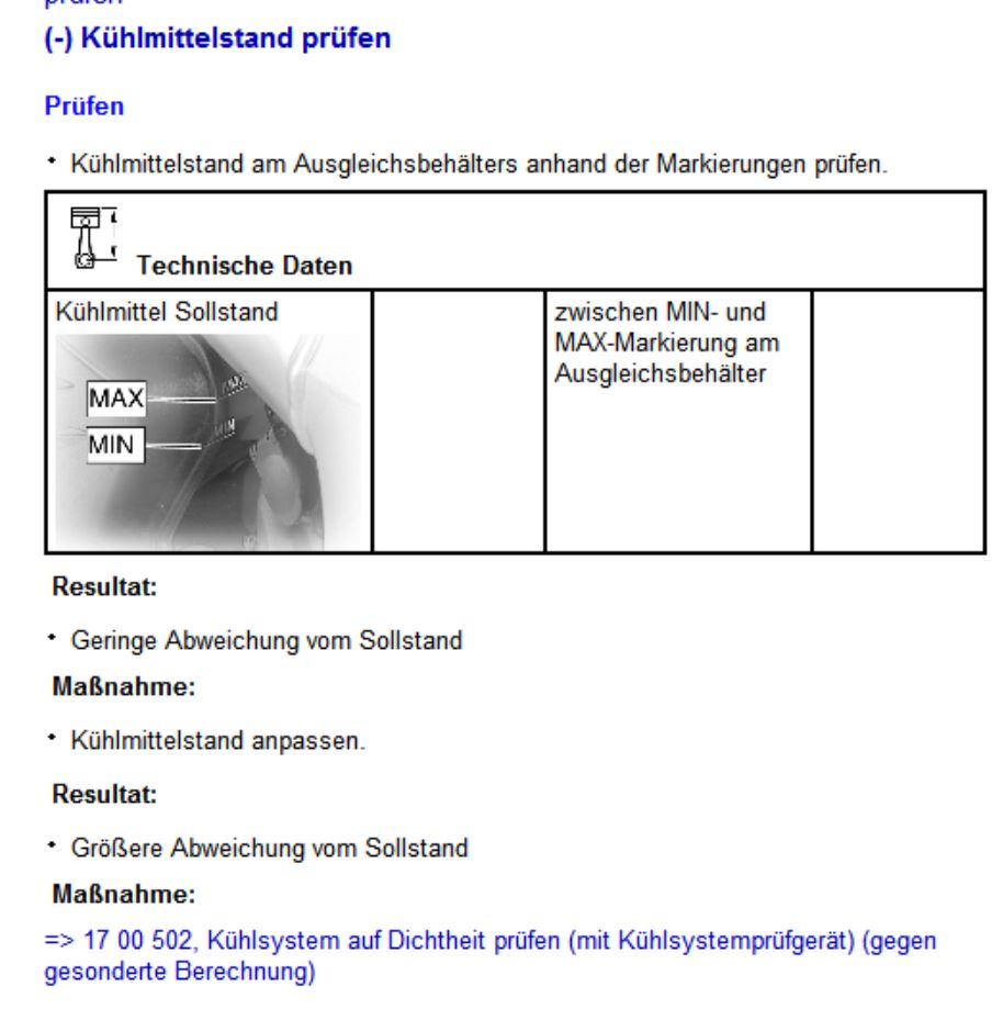

ich habe vergeblich in der Bedienungsanleitung gesucht. Hat jemand eine Ahnung, wie der Kühlmittelstand bei der K13S geprüft bzw. ergänzt wird?

Der Kühlmittelstand lässt sich wohl am Behälter kontrollieren, was während der regulären Wartung auch gemacht wird. Bei erheblich Abweichung kommt dann das "Kühlmittelsystemprüfgerät" zum Einsatz :D
Kühlmittelstand
(86.2 KiB) Noch nie heruntergeladen
Kühlmittelsystem.pdf
Kühlmittel prüfen
(906.92 KiB) 29-mal heruntergeladen

die Markierungen am Behälter hatte ich noch nicht gefunden. Liegen ja auch ein wenig versteckt. Danke für die Info. Werde ich gleich mal nachschauen.
