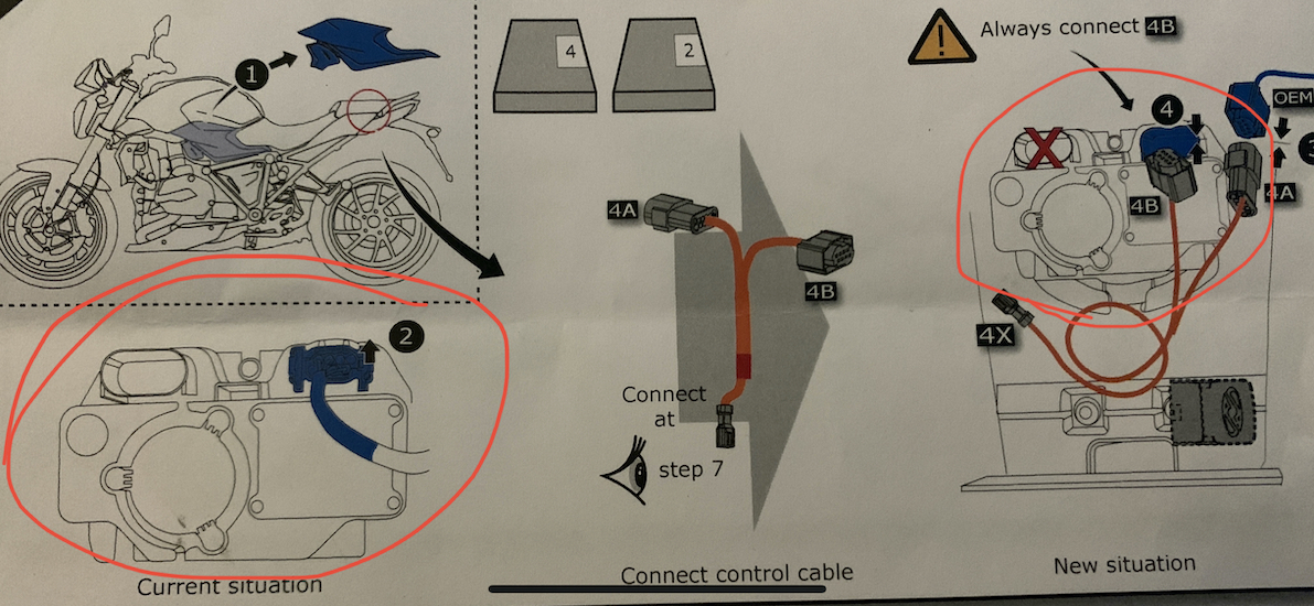

ich habe eine Jekill&Hyde in der Garage liegen, die nun ans Moped gebaut werden will. Ich suche den Anschlussstecker, an dem ich die Anlage am Moped anschließe. Seht angefügtes Bild. Wo ist der Stecker (rote Markierung) und wofür ist er - also was greife ich da ab?
Hätte gem. Skizze gedacht, dass das unterm Soziussitz ist - war aber nicht so. Dort ist ein Blindstecker - vermutlich für die DWA?!
Freue mich auf eure Ratschläge
Prost und schönes Wochenende.

für mich sieht das so aus als wäre es auf der linken Seite unterhalb des Tanks hinter der schwarzen Abdeckung,

Man greift wohl tatsächlich von der Diebstahlwarnanlage (DWA) ab. Eine DWA habe ich nicht, aber der Stecker ist trotzdem da.
Neue Frage: Ist der DWA-Stecker aktiv oder muss ich den erst im Steuergerät aktivieren?

Du kannst ohne Probleme an die DWA, da wird das Signal vom CAN-BUS abgegriffen. Andere Systeme wie Denali CAN Smart, HEX EzCan oder ähnliches greifen auch dort ab. Don't worry 😉

Habe heute mit J&H Deutschland telefoniert. Mega nett und hilfsbereit! Da dürfen sich viele eine Dicke Scheibe abschneiden!
Des Rätsels Lösung: Die neuen Kabelbäume greifen an der DWA ab. Der Kabelbaum, den ich habe, greift am Tacho ab (identifiziert über die Seriennummer). Ich hatte also die falsche Einbauanleitung. Der Einbau bleibt Plug&Play. Nur das Kabelverlegen ist etwas mehr Aufwand. Habe heute angefangen. Komme wohl erst zum Wochenende zur Fertigstellung.

Durch den geänderten Ort, wo ich am Motorrad Signale abgreife passt das Steuerelement samt aller Anschlüsse leider nicht unter den Soziussitz (wo genügend Platz gewesen wäre) sondern musste wegen Kabellängen im Bereich unterm Luftfilterkasten sinnig angebracht/verstaut werden.
