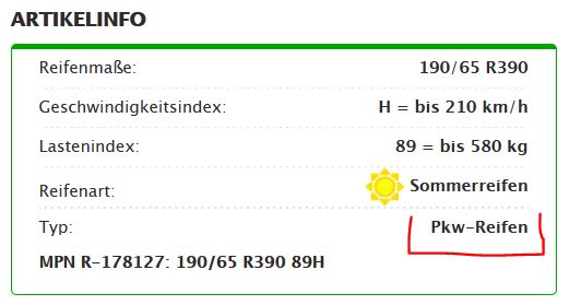

Alex. hat geschrieben: 3. August 2021, 14:27 Alle meine PKW Reifen hatten bisher eine Breite von xx5 mm, die der Motorradreifen XX0 mm.
Ich dachte alleine damit wäre eine Verwechslung ausgeschlossen.
Nach der Logik ist dann das hier ein Motorradreifen :shock: :?:

hoppix hat geschrieben: 5. August 2021, 19:54 Nach der Logik ist dann das hier ein Motorradreifen :shock: :?:
Da liegst du richtig. Auf Motorradgespannen werde solche Reifen, gerne auch etwas breiter, aufgezogen. :D
Nein, hierbei handelt es sich um einen Oldtimerrreifen.
Eine Spezialentwicklung von Michelin aus dem Jahre 1975, der Reifen kann auch nur auf TRX Felgen verwendet werden.

Subsonic hat geschrieben: 6. August 2021, 08:27 Da liegst du richtig. Auf Motorradgespannen werde solche Reifen, gerne auch etwas breiter, aufgezogen. :D
Nein, es sind Autoreifen.
Alex. hat geschrieben: 6. August 2021, 11:35Nein, hierbei handelt es sich um einen Oldtimerrreifen..
Es geht um Auto- oder Motorradreifen. "Oldtimerreifen" schließt das ja nicht aus.
Ich wollte damit eigentlich nur sagen, dass die Größenangabe xx5 oder xx0 nix mit Auto oder Motorrädern zu tun hat. Dafür gibt es definitiv verlässlichere Merkmale. Der gesunde Menschenverstand hilft da auch schon ein bisschen :wink:

hoppix hat geschrieben: 7. August 2021, 13:32 Nein, es sind Autoreifen.
Lies noch mal genau. Bei meinem Motorradgespann waren PKW Reifen verbaut. :D

hoppix hat geschrieben: 7. August 2021, 13:32 Ich wollte damit eigentlich nur sagen, dass die Größenangabe xx5 oder xx0 nix mit Auto oder Motorrädern zu tun hat. Dafür gibt es definitiv verlässlichere Merkmale. Der gesunde Menschenverstand hilft da auch schon ein bisschen :wink:
Wieviele weitere PKW-Reifen findest Du denn mit einer Breite von xx0?
Ich traue mir durchaus zu, meine PKW- und Motorradreifen auseinanderzuhalten, auch ohne gesunden Menschenverstand. :wink:
