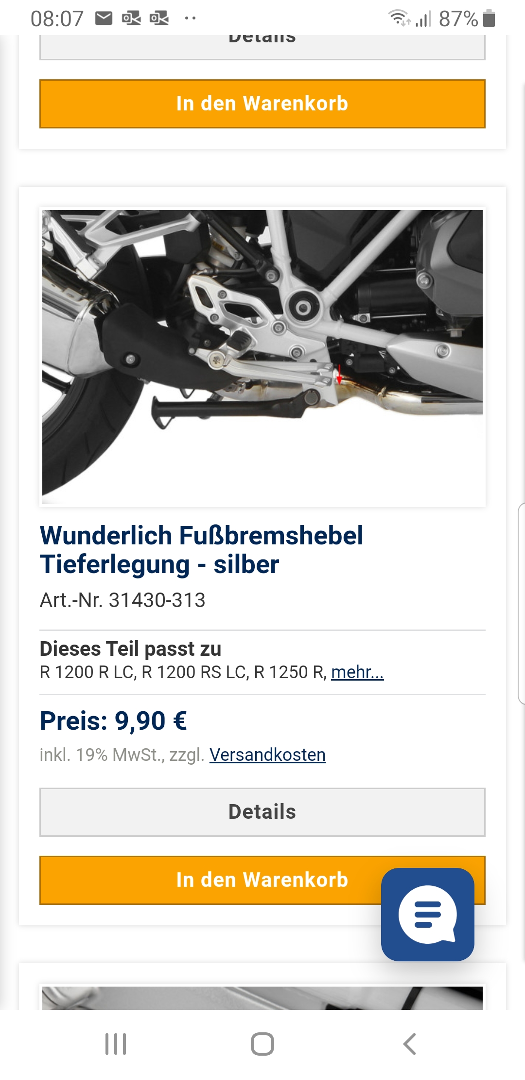

Re: R1250R - Fussbremshebel verstellen ?
Vielleicht so?
- Vielleicht so?
- (485.8 KiB) Noch nie heruntergeladen
charly1950
- Beiträge: 106
- Registriert: 18. Dezember 2019, 21:01
- Mopped(s): R1250R + HONDA SH350
Genau sowas habe ich gesucht - danke.
