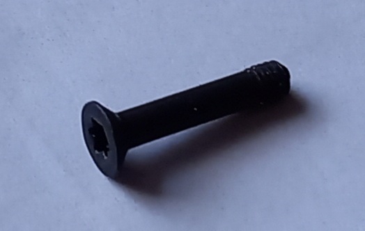

habe gestern beim Ölwechsel im abgelassenen Öl ein kleines Schräubchen TORX M3 Senkkopf mit nur 3 mm Gewindelänge (Schaft 12 mm) gefunden. Dass sich jemand einen bösen Scherz gemacht hat, möchte ich ausschliessen.
Nun meine Frage: hat jemand eine Idee wo ein solches Schräubchen verbaut sein könnte?

anbei ein Bild

Puh, interessant.
Ich hab im ETK auf die Schnelle in den Motorinnereien der R1150 keine entsprechende Schraube gefunden

Sicher, daß das Schräubchen M3 ist?
Kleinste Senkschraube an deiner R ist 32 72 2 333 052 Senkschraube M4X12 und gehört zur rechten Handbremsarmatur

lag die Schraube vielleicht schon vorher im Altölbehälter? :shock:

Gab es an den R11xx, 850 überhaupt schon TORX, war da nicht noch alles 6-Kant?
Ansonsten könnte schuppi recht haben.

R1150 hatte zumindest ab 2002 einiges an Torx.

Danke für Eure Beiträge. Sorry, der Typ ist R1150R BJ 2002. Ich habe noch an der Armatur geschaut. Da fehlt keine Schraube. Auch im Teilekatalog konnte ich bisher noch keine M3 TORX Senkkopf finden. Ich bin mir sicher das die Auffangwanne vorher leer war ;-) Fremdeinwirkung ist auch nahezu ausgeschlossen. Ich habe die Schraube aber definitiv im alten Öl rausgefischt.

Wäre es möglich dass die Ölpumpe/bzw. der Sieb der Ölpumpe von unten am Motor mit solchen Schräubchen befestigt ist?
