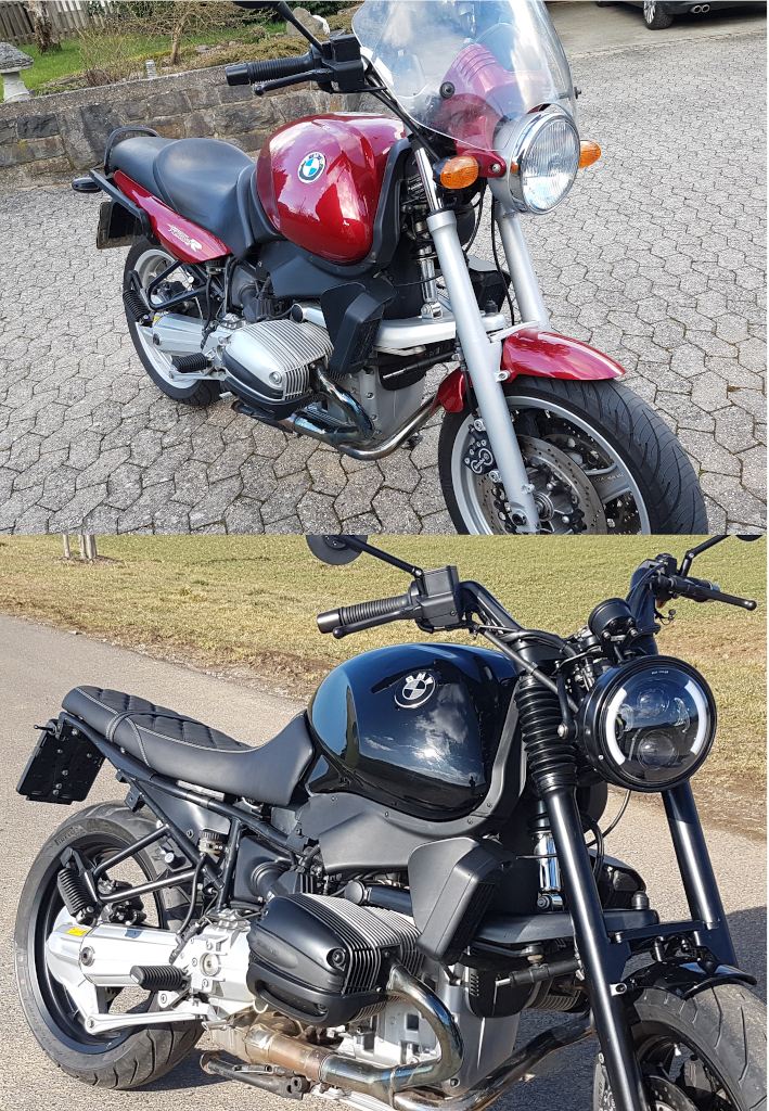

Re: Heckumbau R1100R
hoffe euch geht es ALLEN gut!
Hier noch die versprochenen Bilder vom "Umbau"!
Beste Grüße aus der Eifel!
- (979.75 KiB) Noch nie heruntergeladen
Hätte nicht erwartet, daß das so gut aussehen kann. Schönes Gefährt, die Sitzbank ist ein absolutes Sahnestück!

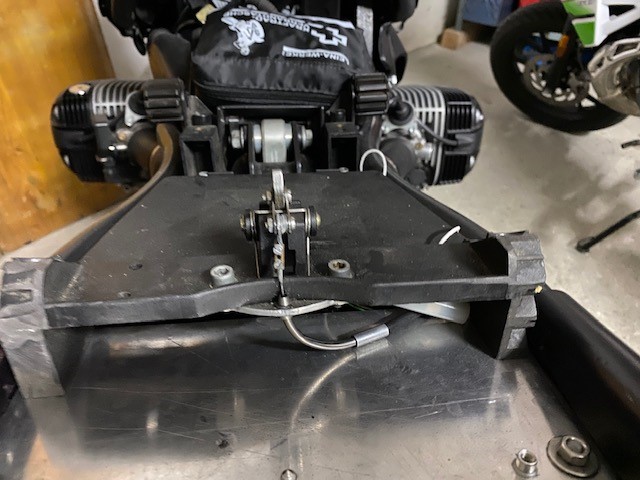

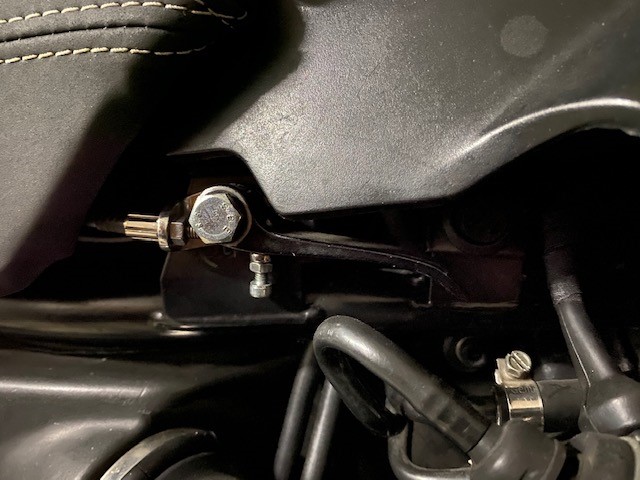

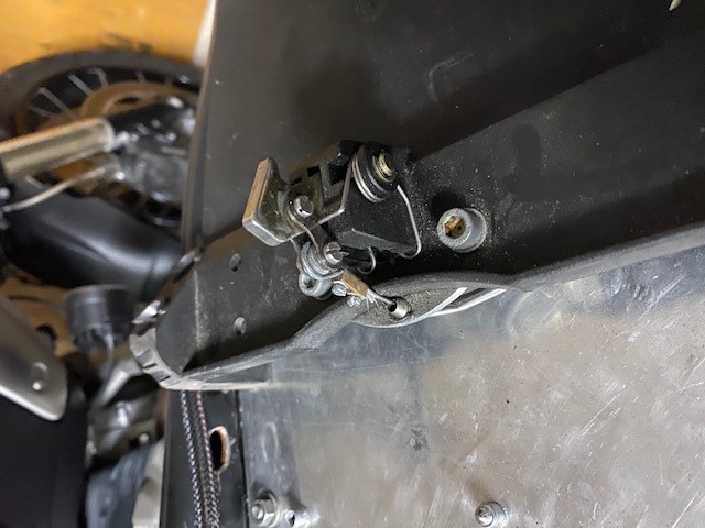

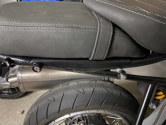

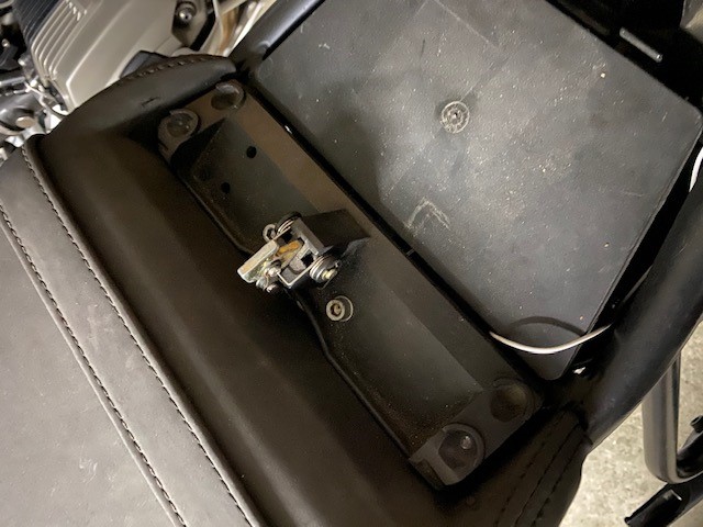

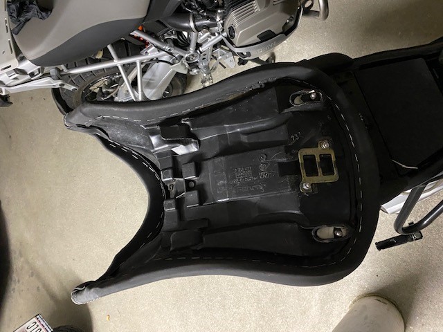

Hallo, Danke für das Lob - Ich hoffe mit den nachfolgenden Fotos eure Fragen beantwortet zu haben. Der Sitz wurde geschmälert und mit Heißluftfön in die entsprechende Form gebracht.
Mittlerweile um Öhlins GS Fahrwerk erweitert. "Unter der Haube" sitzt ein Sportluftfilter, 1200er Einspritzdüsen, offener Auspuff und Powercomander (am Prüfstand abgestimmt)
lg
Tom
lg
Tom
- R1100R 10.jpg (92.7 KiB) 167 mal betrachtet
- R1100R 9.jpg (102.98 KiB) 167 mal betrachtet
- R1100R 8.jpg (79.54 KiB) 167 mal betrachtet
- R1100R 7.jpg (75.57 KiB) 167 mal betrachtet
- R1100R 5.jpg (81.26 KiB) 167 mal betrachtet
Zuletzt geändert von TomDeluxe am 12. Oktober 2021, 13:36, insgesamt 1-mal geändert.

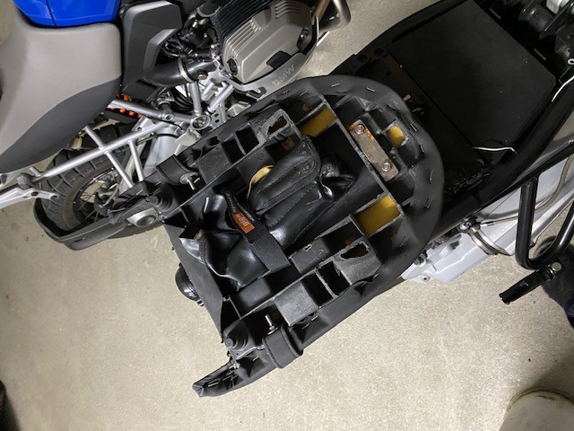

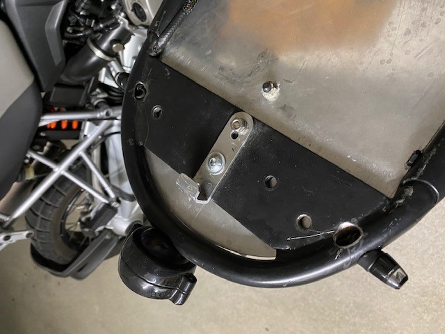

... 2. Teil der Fotos
- R1100R 6.jpg (80.95 KiB) 166 mal betrachtet
- R1100R 4.jpg (73.88 KiB) 166 mal betrachtet
- R1100R 3.jpg (77.22 KiB) 166 mal betrachtet
- R1100R 2.jpg (133.22 KiB) 166 mal betrachtet
