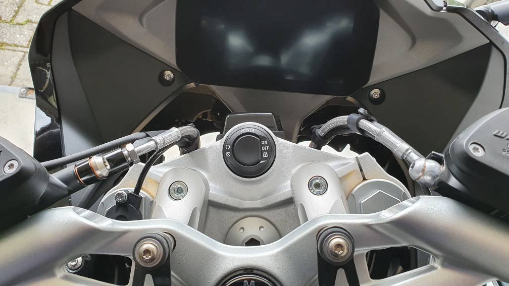

Ja stimmt. 20 mm höher, 35 mm näher.
Die Leitungen sind allesamt lang genug, nur die Kupplungsleitung sitzt sehr stramm. Habt ihr die Kupplungsleitung anders verlegt, oder so gelassen?

Es ist der 901448 und ich muss tatsächlich die Kupplungsleitung neu führen. Ist ja schnell gemacht. Danke für den Tipp.
....dachte, ich komm drum herum Bild

So siehts bei mir aus und funktioniert. Ich finde eine super Lösung für gerade mal 109,- €. BildBild

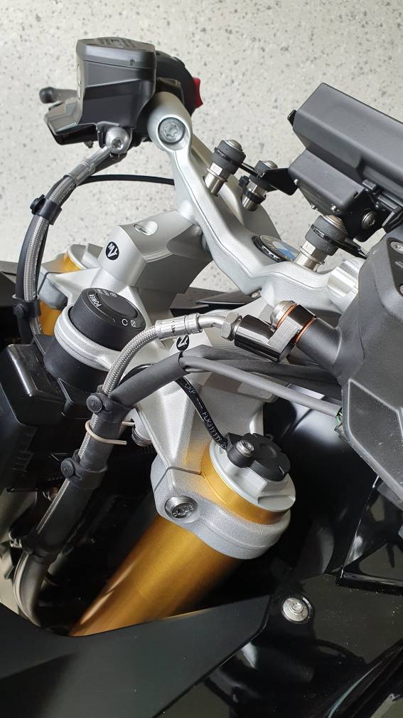

Hallo, anstatt diue Kupplungsleitung zu verlegen habe ich mir einen Adapter zur Verlängerung dazwischengeschraubt.
Adapter zur Verlängerung der Kupplungsleitung an BMW Motorrädern
Artikelnummer: 26858

Thomas@M hat geschrieben: 30. April 2021, 15:54 Hallo, anstatt diue Kupplungsleitung zu verlegen habe ich mir einen Adapter zur Verlängerung dazwischengeschraubt.
EAN: 0738523283104
Eine gute Lösung, kannte ich noch nicht. Danke für den Tipp.

Erst war ich etwas irritiert, weil ich hatte den Adapter in Alu, Metall oder so erwartet. Das Teil ist aus Kunststoff, scheint aber stabil zu sein. Montage war easy und ich hab jetzt die Leitungsführung so, wie ich sie haben wollte. Ist auf jeden Fall weniger Aufwand als die Verlegung der Leitung. Gute Sache und danke nochmals für den Tipp.
(66.72 KiB) Noch nie heruntergeladen
(75.87 KiB) Noch nie heruntergeladen
