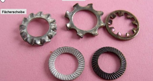

Die Bezeichnung "Sprengring" habe ich wohl falsch benutzt. Ich habe solche gemeint:
Wilfried57
Re: Motorrad ist bis auf die Uhr TOT
Die unteren Zwei, auch bekannt als "Schnorr" Scheiben, kann man nehmen, die Oberen, die Zermurksen nur alles. Bin ich kein Freund davon. (*)
Die Schnorr Scheiben soll/darf/kann man aber nur einmal verwenden, die erzeugen eine ähnliche Vorspannung wie Scheibenfedern, sind aber dann platt.
(*) Manchmal werden solche im Stahlbau bei Erdungsschleifen/Nullungsbrücken unter den Kabelschuhen (!) verwendet, aber das ist halt Grobschlosserei.
Am besten halten Nordlock Zweikeildoppelscheiben, habe ich aber noch nie an Batteriepolen gesehen.
