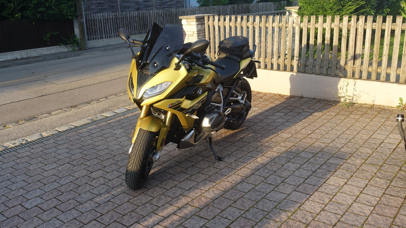

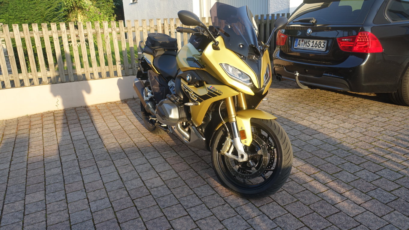

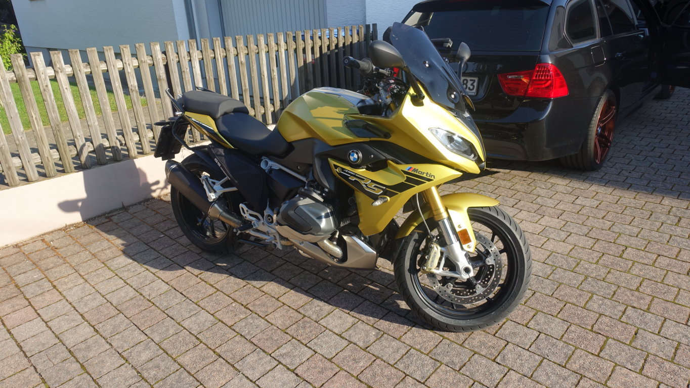

Re: Tourenscheibe für R1250RS
Ich hab die Puig Sport getönt, also die oben genannte PU 7616F. Hab sie in die oberen Löcher geschraubt (so war meine originale auch verschraubt). Verwirbelungen hab ich keine durch die Scheibe aber ich habe das Gefühl der Helm steht jetzt mehr im Wind (Windgeräusche lauter).
Schwierig da ich gleichzeitig auf den Sportlenker der R1250R und niedrige Sitzbank gewechselt habe (sonst komme ich im Beladungszustand Max. nicht richtig auf den Boden). Optisch sieht sie um Welten besser aus. Größe. 172, Helm Bell RS-2

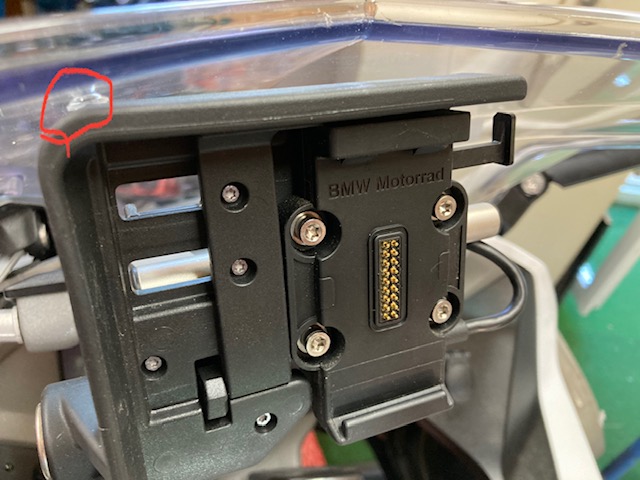

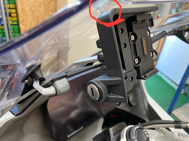

- Thilo
- Beiträge: 6032
- Wohnort: Tettnang
Danke dir Marcellus, dass du meine "Hornig-Frage" so mühevoll beantwortet hast.
Ich habe an den Hornig-Bügel den Navigator VI dran.
Die oberste Info-Zeile im TFT wird jetzt abgedeckt. Wenn ich das Navi etwas kippe, wird es bei Sonne unlesbar und das Windschild hämmert auf die Navihalterung (bei unterer Position). Ich kann mal versuchen, das Windschild an den 4 Befestigungspunkten etwas zu unterlegen.
Wenn die Zubehörscheibe eine etwas größere Wölbung hat, wäre mehr Spielraum zwischen Scheibe und Navi.
@ Marcellus, ich habe meine original Scheibe auch an den oberen Befestigungspunkten montiert. Dann wurde es auch etwas lauter.
Damit habe ich schon gerechnet, weil ich an meiner 589 die Scheibe elektrisch angesteuert habe. Somit kann ich sie in jeder Pos. stehen lassen. Der leiseste Punkt war der tiefste.
