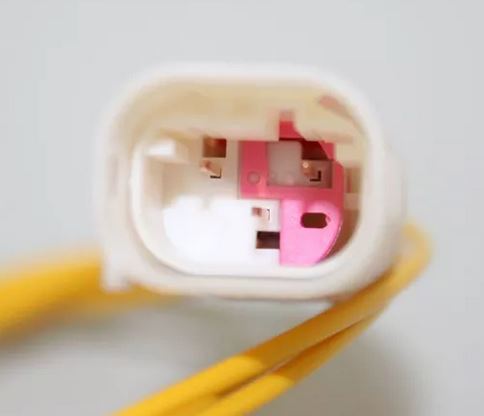

Bin auf der Suche nach dem Reparaturstecker für den Navigationsanschluss?
Hat jemand so einen Stecker übrig, oder kann mir jemand die Teilenummer nennen?
Müsste der Gegenstecker zum OEM BMW Motorrad Reparaturstecker 3-polig Original 611656 83300413585 sein?
Siehe Bild zu diesem benötige ich den gegepart!
Vielen Dank
Vielen Dank

Gehe zu deinem Händler... da kostet der weniger als 10 Euro bzw. bei mir waren es 9,70 Euro.

Ja Danke für die Info.
Gegenstecker habe ich bekommen.

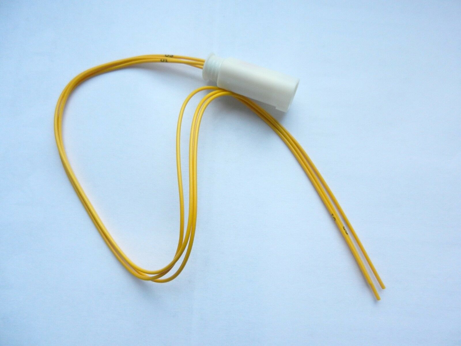

Welcher war es denn schlussendlich? Bin auch auf der Suche.
- Gottfried
- Beiträge: 3887
- Wohnort: Nürnberg
Re: Gegenstecker mit Kabel
Es ist der Stecker Nr. 07, Teilenummer 83 30 0 413 586Hannes1988 hat geschrieben: 24. Februar 2021, 20:20 Welcher war es denn schlussendlich? Bin auch auf der Suche.

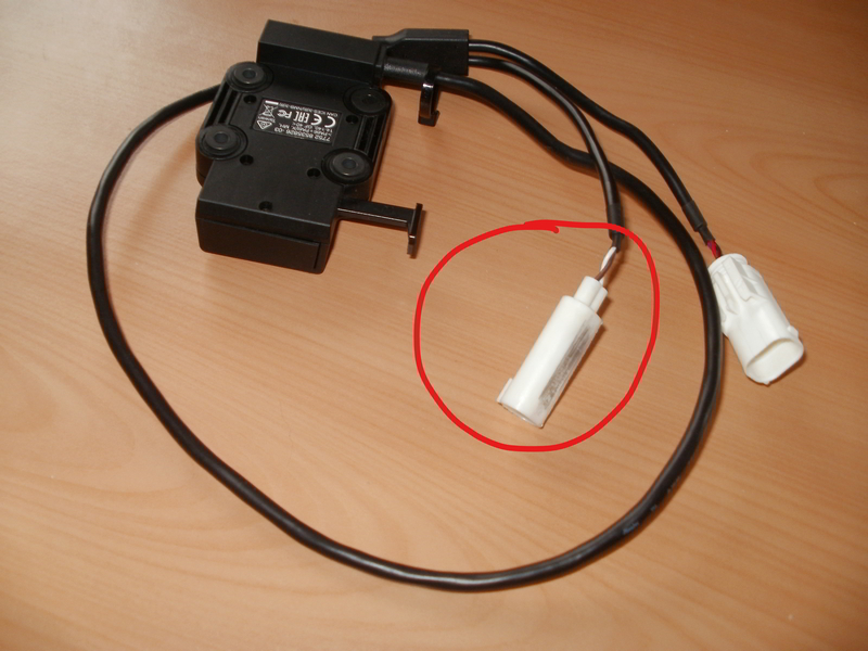

Mal ne "blöde" Frage! Warum mußtes du den Gegenstecker ersetzen?
Ich Frage weil mir der BMW-Support nicht helfen kann.
Ich versuche seit einiger Zeit verzweifelt bei meiner R1200R AC diesen Stecker zu lokalisieren. Dort wo er laut Doku (nahe des Horns angestrapst) sein sollte, ist Dieser nicht. Ich bin Erstbesitzer des Fahrzeugs. Da hat ohne mein Wissen keiner dran rumgebaut!

dieser Link hilft (hoffentlich) bei der Lokalisierung des SZ-Steckers
btw: er suchte den GEGENpart zu dem am Kabelbaum befindlichen SZ-Stecker
also den da:
also den da:

Also ich habe hier gerade einen Navihalter aus einem Umbau rumliegen ( steht übrigens zum Verkauf
Die Nr, auf dem Stecker 8365387-03
