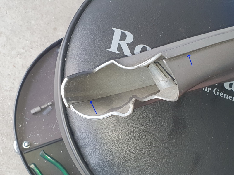

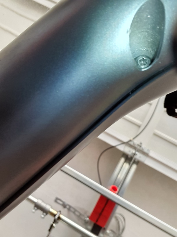

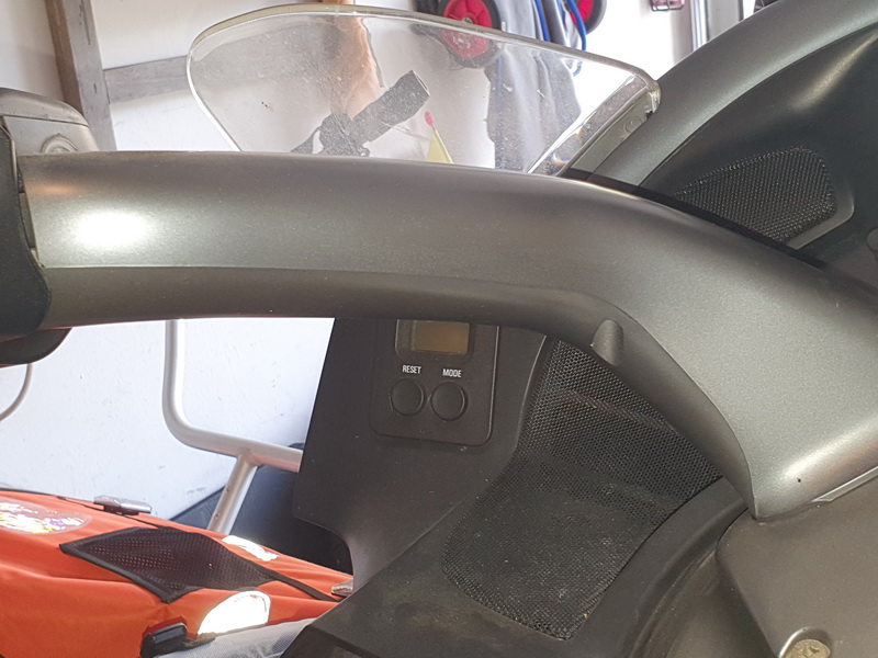

Um auch für nicht LT Fahrer die Platzverhältnisse zu beschreiben ein paar Bilder.

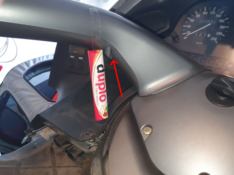

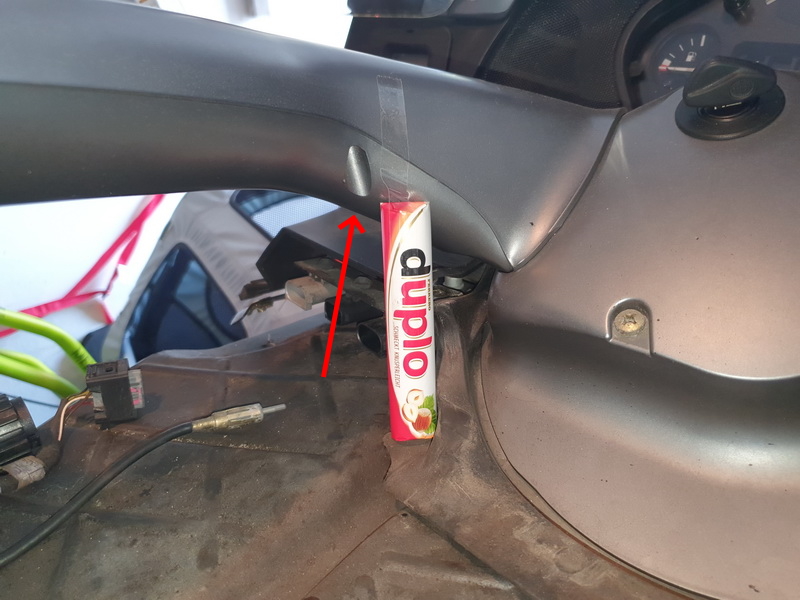

Um den Abstand einfach zu vermitteln hab ich mal ein Duplo als Maßstab drangepappt. (Ein Duplo ist 11 cm lang.)
Lenkereinschlag rechts - größter Abstand zum Tank.
Lenkereinschlag links- kleinster Abstand zum Tank.

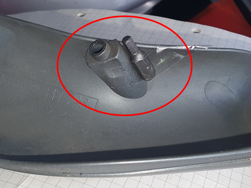

Zugangkanal mit Imbusbit, Daneben die Schraube die da drin ist. -> Das ist die Abdeckung der rechten Seite !
Zugangkanal von der Innenseite mit Imbusbit für den Maßtab. -> Das ist die Abdeckung der rechten Seite !

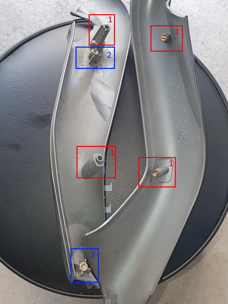

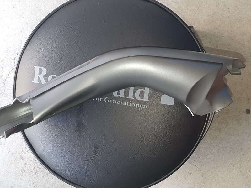

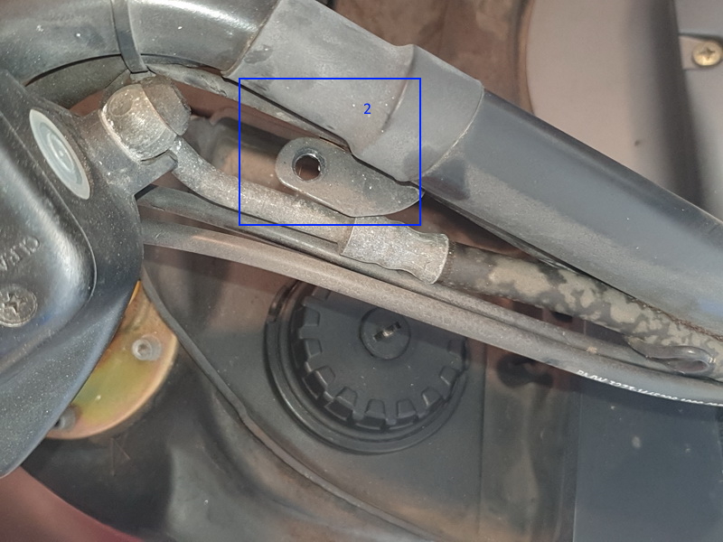

Denke die folgenden Bilder sprechen für sich.
Lenker linke Seite
Zum Vergleich Lenkerabdeckung rechte Seite
Zum Vergleich Lenkerabdeckung rechte Seite - Überlappung besser sichtbar
Das Schraubengewinde ist in der oberen Abdeckung -> 1er
Das Gewinde in der unteren Abdeckung die 2er werden am Lenker befestigt.
Am Lenker angeschweiße Aufnahmeplate für die untere Lenkerabdeckung.

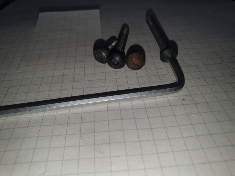

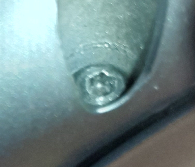

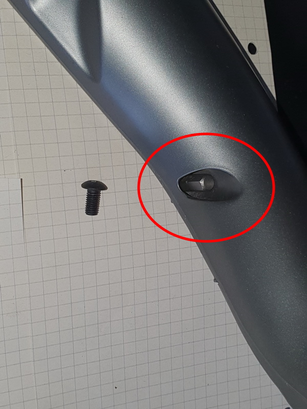

Ja tatsächlich Imbus.K. Simon hat geschrieben: 14. Juli 2020, 12:17 Ganz dumme Frage: Ist das tatsächlich ein Inbus?
Ist zwar schon etwas her, aber soweit ich mich erinnere sind doch die ganzen Verkleidungsschrauben Torx gewesen.
Hier einige der Schrauben von der rechten Seite. Die eine lange ist von der Problemseite (links)
Damits ganz deutlich wird hab ich den Imbusschlüssel in eine Schraube eingeführt.
Die Problemschraube - mit der Selficamera gemacht und mit Taschenlampe ausgeleuchtet - von unten nach ober fotografiert
Problemschraube vergrößert
