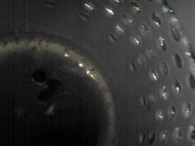

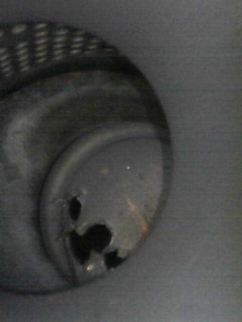

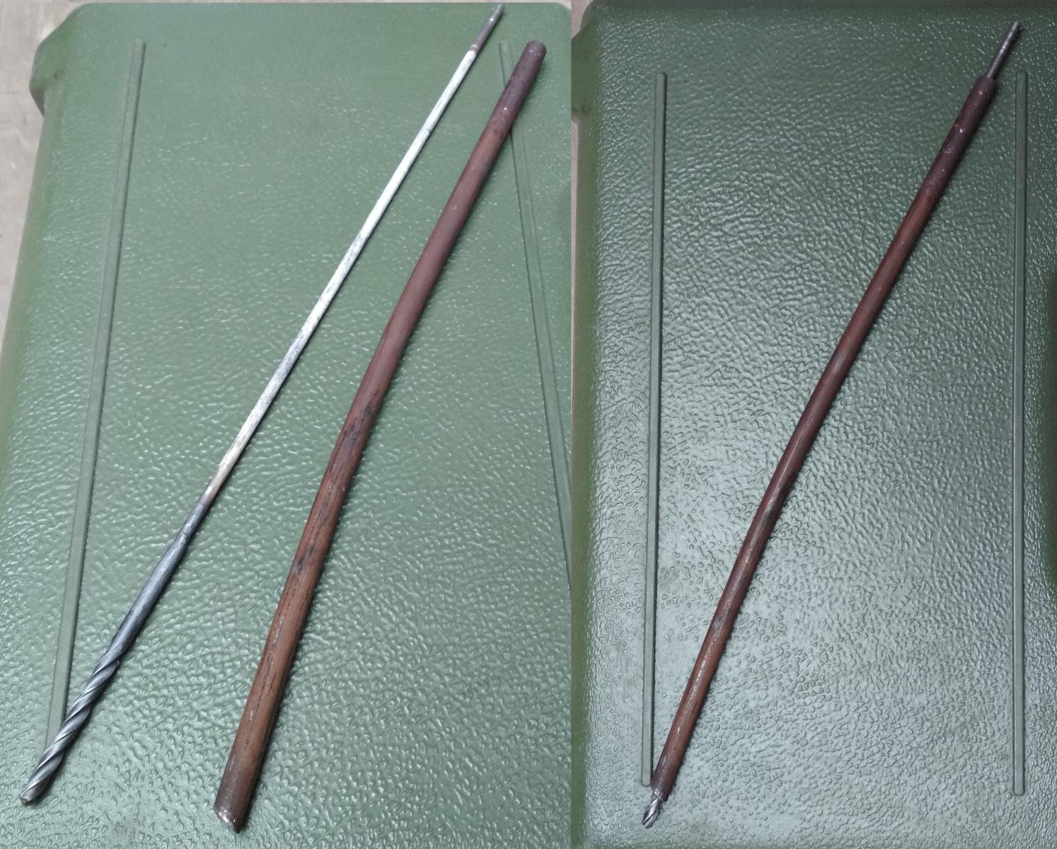

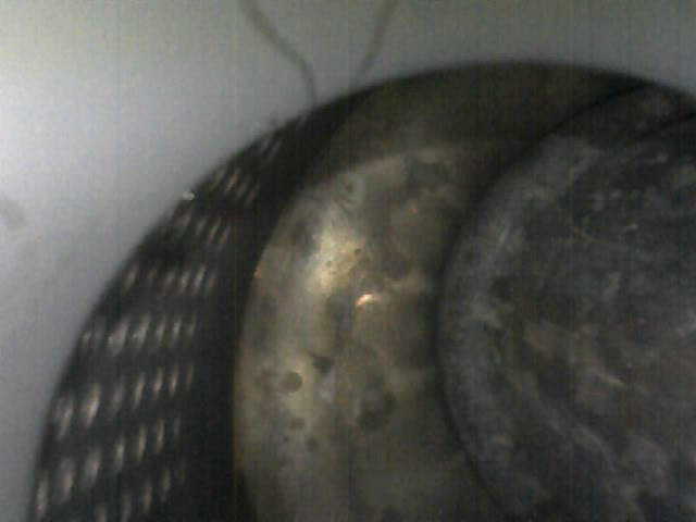

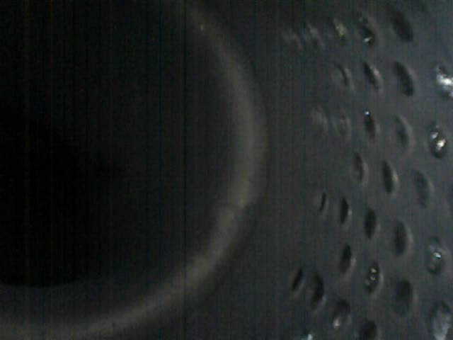

Ich habe mir einen günstigen Original R1200r Schaldämpfer 06-10 besorgt und mal ein bisschen rumgespielt. Ich habe einen 6 mm Bohrer an einen 4 mm Draht geschweisst. Das ist flexibel genug um mit einem gebogenen Rohr (innen 6.5 mm) durch den Eingang an das Reflexionsrohr zu kommen. Das Bohren ist ein bisschen ein Glückspiel. Der Ton ist angenehm aber nicht laut und ich war schon 2 mal beim TÜV damit.
