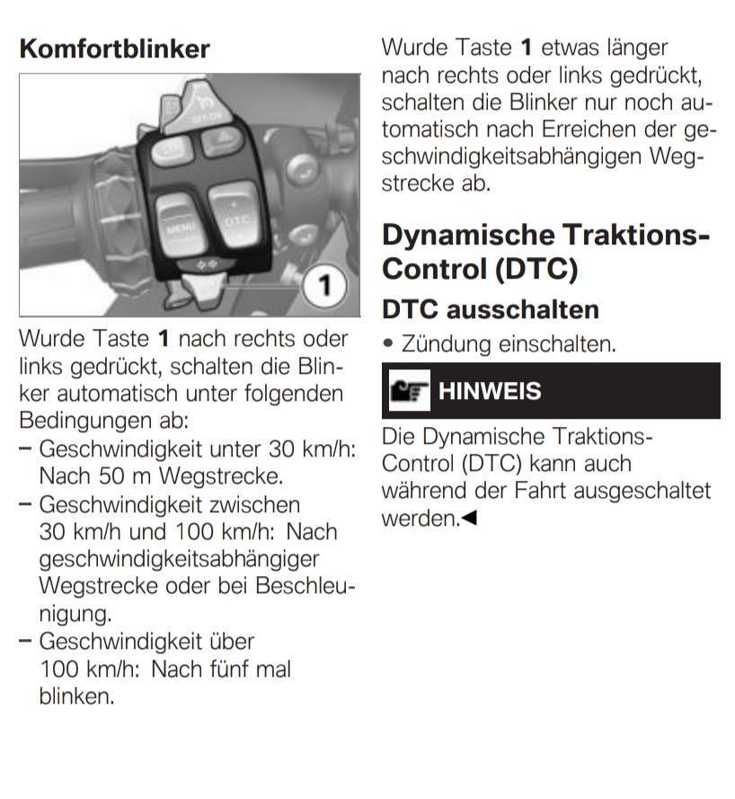

Das steht im Benutzerhandbuch. In wie fern es funktioniert weiss ich auch nicht :lol:

Danke numi91
Aber das hat meine bj.2016 noch nicht ansch.

#8 Beitrag von MartinSom »

#9 Beitrag von Numi91 »
Ja das ist ja schon sehr viel

Ab welchem Baujahr gibt es sowas?
Martin
Numi91
Beiträge: 3
Registriert: 28. Juni 2020, 14:09
Re: Blinker Ausschaltung
#11 Beitrag von Numi91 »
Also bei mir ist es von der neuen RR

Numi91 hat geschrieben: 28. Juni 2020, 14:16 Das steht im Benutzerhandbuch. In wie fern es funktioniert weiss ich auch nicht :lol:
Woher weiß ich ob ich Komfortblinker habe?

@ Colonia06
Einfach nach dem abbiegen den Blinker nicht zurück stellen, stellt er sich selber zurück hast du die Komfortschaltung
