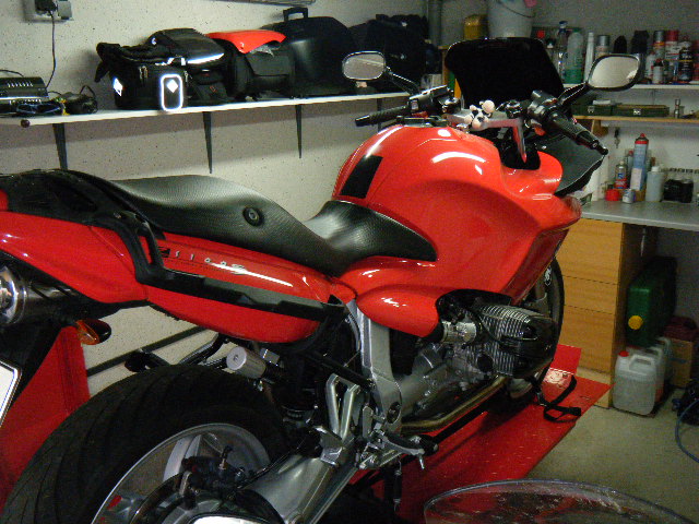

Leider hat meine R1100S die Zähne von der Getriebeeingangswelle abgenagt. Damit die Sache wenigstens etwas gutes hat werde ich alle Schritte vom Zerlegen bis zur Testfahrt nach Reparatur hier berichten.

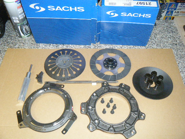

Mittlerweile habe ich (fast) alle benötigten Teile. Eine Sachs Kupplung mit Erb ölfester Kupplungsscheibe und diversen Kleinteilen. Was noch fehlt ist ein neuer Nehmerzylinder - wird noch bestellt.
Dann habe ich mir ein gebrauchtes Getriebe mit 25 TKM besorgt. Verzahnung Eingangswelle wie neu. Warum ein gebrauchtes? Es gibt die Welle nicht mehr von BMW als Ersatzteil. Von einem Getriebespezialisten wird eine Nachfertigung für ca. 270 Euro angeboten. Leider ist es aber beim Getriebe nicht mit Aufschrauben - Welle tauschen - zuschrauben - geht wieder getan. Es sind wohl diverse Ausdistanzierungen notwendig, die einen erfahrenen Fachmann mit entsprechenden Material erforderlich machen. Was ich so lese sind wir dann so in der Preisklasse 800 bis 1000 Euro. Dafür bekomme ich zwei bis drei gebrauchte Getriebe. Meines hat 380 Euro gekostet. Also gehe ich mal das Risiko ein und hoffe es ist innen i.O.
Was ich mache ist alle Wellendichtringe zu tauschen (am Getriebe und am Kurbelwellenausgang). Liegen alle schon da.
Ohne richtiges Werkzeug soll am nicht arbeiten. Deswegen habe ich mir das Motorblockierwerkzeug, den Kupplungszentrierstift und einen Drehwinkelmesser gekauft. Letzteren braucht man für die Dehnschrauben die die Kupplungsglocke an der Kurbelwelle halten. Deswegen auch diese Schrauben neu kaufen - dehnen geht nur einmal.

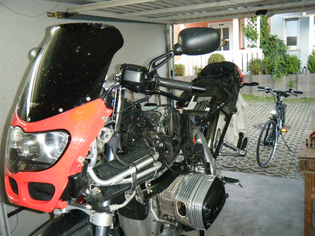

Auf der Hebebühne ist sie auch und jetzt kanns losgehen. Wird aber einige Zeit dauern, da ich keine Eile habe - die K läuft ja.

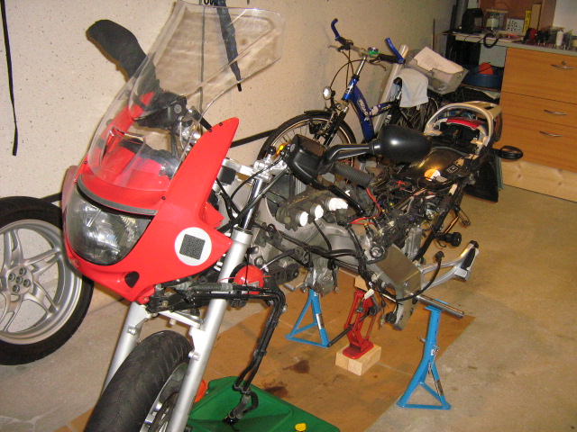

so es leert sich langsam
Die Auspuffkrümmer habe ich auch demontiert. Der mittlere Auspufftopf (wo die Kats drin sind) hängt bei mir etwas nach rechts. Daher ist das Gummilager dort recht schnell kaputt gegangen. Außerdem habe ich einen unbenutzten Topf rumliegen, den ich jetzt verbauen will und dabei wird der ganze Auspuff ausgerichtet.

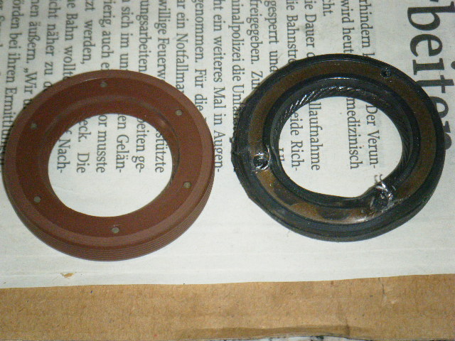

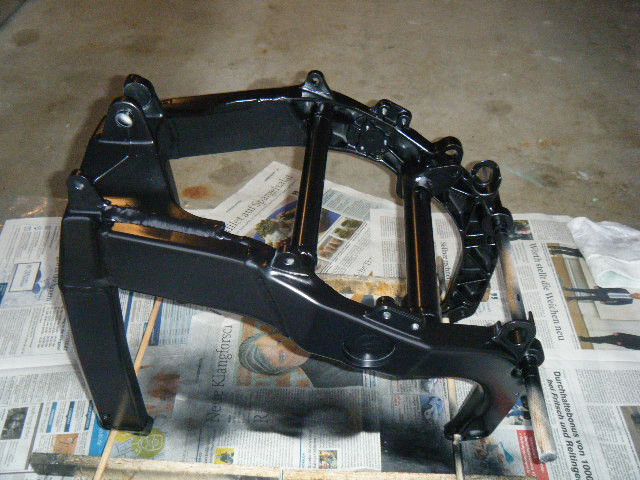

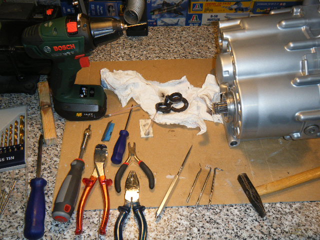

Endlich Winter - seit dem 23. Juli ist hier nichts weitergegangen (dank des Zweitmotorrads war der Leidensdruck hier erträglich)

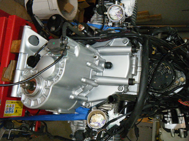

Jetzt bin ich aber dazu gekommen mein Tauschgetriebe herzurichten.

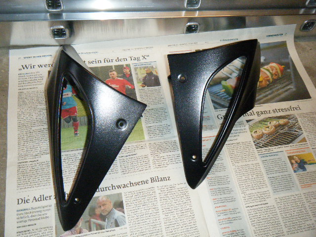

1. Optisch: beim Tauschgetriebe hatte sich an einigen Stellen unter der Farbe Oxyd gebildet (so weißes Pulver - also Alurost unfachmännisch ausgedrückt) und ein paar Schrammen vom Ausbau waren auch im Lack. Die Stellen bis aufs Metall abgeschliffen und dann Haftvermittler für NE-Metalle - Spritzspachtel - Haftgrund - RAL 9006 Weißaluminium - 2K Klarlack und jetzt ist es optisch fast wie neu

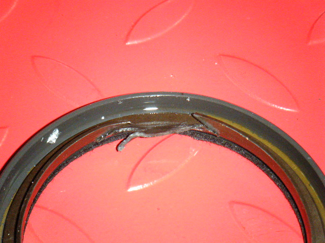

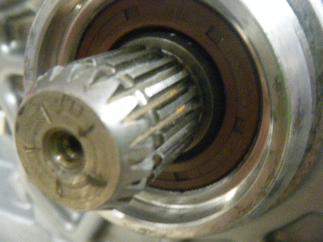

2. Technisch: Wechsel aller 5 Wellendichtringe (WD). Methode anbohren bzw. anstechen - Schraube eindrehen - heraushebeln. Was sich einfach anhört erfordert aber doch einige Vorsicht. Beim einstechen/anbohren keinesfalls das hinter dem Wellendichtring liegende Lager beschädigen. beim Eindrehen der Schraube gilt das gleiche. Hier außerdem aufpassen das man keine Kratzer mit der Schraube in die Welle macht.
Besonders schwierig heraus zu bekommen waren die WD vom Schalthebel und der Ganganzeige. Letztere hat mich fast zur Verzweiflung gebracht. Da hilft nur Geduld und nochmal Geduld.
Beim Einbau der WDs ist darauf zu achten, dass der am Getriebeeingang nicht zu weit eingetrieben wird. Da ist hinten kein Anschlag! Der WD am Getriebeausgang hat keine Staublippe. Wenn man auf den WD draufschaut ist ein Spalt zwischen Welle und WD sichtbar. Die Dichtfläche weiter innen liegt aber an der Welle an. Das ist normal. Ich habe mir extra einen zweiten Original WD von BMW besorgt und meinen ausgebauten alten aus der Mülltonne gefischt um das zu vergleichen. Ist so richtig mit dem Spalt.
Ansonsten wünsche ich euch allen einen guten Rutsch und ein unfallfreies 2020

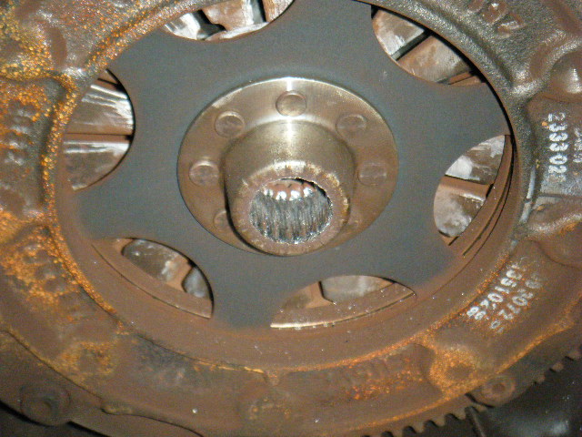

Manche Dinge dauern doch länger als gedacht. Und manchmal ist die Corona-Pause doch zu was nütze.

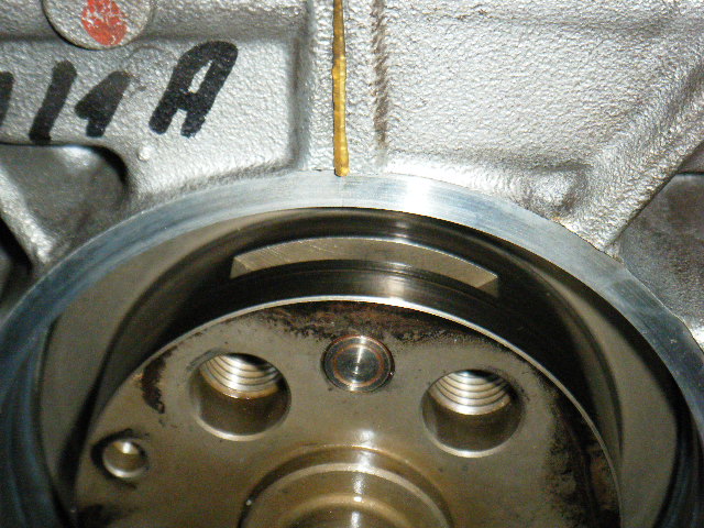

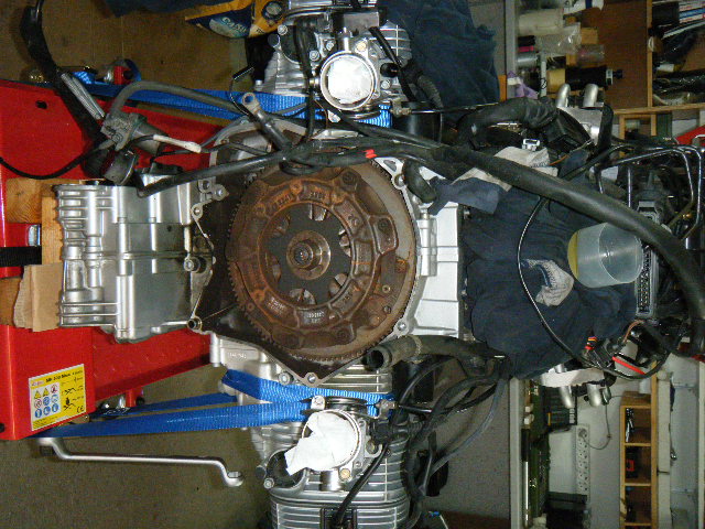

Ich habe mich bis zur Kupplung vorgeschraubt. Jetzt ist das Motorrad leer und die Garage voll.
Der Schaden ist wie angenommen eine zernagte Verzahnung von Getriebeeingangswelle und Kupplungsscheibe.
Fehlen tut 1/3 von der Eingangswelle und 2/3 von der Kupplungsscheibe macht in Summe Null Vortrieb.
Grund für den Schaden ist wohl, dass nach ca. 20 Jahren Benutzung sich die Schmiere auf der Verzahnung
aus dem Staub gemacht hatte. Zumindest war davon nichts mehr übrig.
Wenn die neue Kupplung wieder 80.000 km hält ergibt sich bei 5.000 km im Jahr eine Nutzungsdauer von 16 Jahren.
Dann bin ich 70. Sollte also passen

stefan_ntr hat geschrieben: 5. Mai 2020, 20:05 Manche Dinge dauern doch länger als gedacht. Und manchmal ist die Corona-Pause doch zu was nütze.

So den Rahmen habe ich jetzt Diamantschwarz und die Plastikblinkerecken auch gleich mitlackiert.
- DSCF3515.JPG (133.17 KiB) 310 mal betrachtet
- DSCF3516.JPG (140.44 KiB) 310 mal betrachtet

Und jetzt noch zu einem wichtigen Tipp für alle Selberschrauber der den doppelten Kauf des inneren Kurbelwellendichtrings erspart.
Ich habe heute mit dem Zusammenbau begonnen (fast genau einem Jahr seit dem Kupplungsschaden) und das erste Teil ist gleich kaputt gegangen.
Was ist passiert. Ich habe den inneren der beiden Wellendichtringe auf das Ende der Kurbelwelle aufgeschoben. In der Reparaturanleitung steht zwar etwas von Spezialwerkzeug und Schlupfhülse, aber wer braucht schon so was. Also die Dichtlippe wie beschreiben mit den Fingern weiter geknetet, auf die Welle gesetzt und eingeklopft. Oben ist er schön reingerutscht, nur unten wollte er nicht so recht. Mit mehr klopfen ist er aber auch da reingerutscht. Trotzdem mir die Sache mal von unten angeschaut und zu meinem Schrecken festgestellt, dass in der Welle eine Aussparung ist. Die Kurbelwelle war natürlich genau so stehen geblieben, dass die Aussparung unten war. Praktischerweise hatte sich die Dichtlippe in diesem Loch gefangen und war durch das reinklopfen abgeschert. Super - Dichtring Schrott. Jetzt ist mir auch klar für was die Werkstatt eine Schlupfhülse braucht - um den Dichtring heil über das Loch zu bekommen.
Mit Glück bekomme ich Morgen einen neuen Dichtring. Und damit der in einem Stück über das Loch kommt habe ich mir eine Schlupfhülse Marke Eigenbau gebastelt. Das ist der Deckel einer Bremsenreinigerdose. Den habe ich mit der Heißluftpistole vorsichtig erwärmt und dann über das Wellenende geschoben. Kalt reicht der Durchmesser minimal nicht. Jetzt passt er genau. Der Plan für Morgen ist Deckel bis ganz hinten aufschieben, Dichtring drüberschieben und einklopfen. Deckel vorsichtig herausziehen und dabei aufpassen das der Dichtring drinnen bleibt.
Ist noch die Frage offen warum dort ein Graben ist. Der innere Dichtring liegt hinter dem Graben, der vordere später davor. Zwischen den beiden Dichtringen bleibt also ein Abstand und genau dort ist diese Aussparung. Ich nehme jetzt mal an die hat eine Verbindung ins Motorinnere. Zum Beispiel damit sich kein Druck im Zwischenraum aufbaut, Öl das den inneren Dichtring passiert zurück in den Motor abfließt, oder das minimal Öl zur Schmierung der Dichtringe in den Zwischenraum gelangen kann?
Ach ja und den äußeren Dichtring nur bündig mit dem Loch einklopfen sonst hobelt den auch die Aussparung weg!
- Aussparung nach oben gedreht
- DSCF3522.JPG (139.63 KiB) 306 mal betrachtet
- defekter Dichtring
- DSCF3521.JPG (138.81 KiB) 306 mal betrachtet
- Schlupfhülse Marke Eigenbau
- DSCF3523.JPG (125.04 KiB) 306 mal betrachtet

Re: Getriebe und Kupplungswechsel bei einer R1100S
Zum Aufschieben passt auch eine durchgeschnittene Bierdose (entgraten nicht vergessen).

- stefan_ntr
- Beiträge: 606
So der zweite Dichtring hat sich mit dem Deckel als Schlupfhülse beschädigungsfrei einbauen lassen. Der vordere Ring war wie erwartet kein Problem.
Dann das Kupplungsgehäuse angeschraubt (mit der abgeschliffenen Nuss-danke für den Tipp). Erst mit 40Nm und dann noch 32 Grad weitergedreht.
Die Tellerfeder am Rand rundrum dünn mit Staburax eingeschmiert.
Auf der Rückseite der ersten Druckplatte sind fünf Erhöhungen. Diese liegen auf der Tellerfeder auf. Diese Erhöhungen ebenfalls dünn mit Staburax schmieren.
Hintere Druckplatte, Kupplungsscheibe und vordere Druckplatte zusammensetzen und auf das Kupplungsgehäuse schrauben. Dabei die Kupplungsscheibe zentrieren. Ich habe mir dazu den passenden Zentrierdorn gekauft. Auf den neuen Druckplatten und auf dem Kupplungsgehäuse sollten farbige Wuchtmarkierungen sein. Diese jeweils um 120 Grad verdreht montieren. Auf meinem Kupplungsgehäuse war keine Farbe mehr. Ich habe da den Bereich genommen wo die meisten Erleichterungsbohrungen waren.
Dann die Verzahnung der Getriebeeingangswelle und der Kupplungsscheibe mit dem der Kupplung beiliegenden Sachs-Spezialfett einschmieren. Kupplungsdruckstange mit geöltem Filzring in die Getriebeeingangswelle von der Kupplungsseite einschieben bis diese noch 1cm rausschaut. Von der anderen Seite bekommt man die Stange mit dem Filzring nur mit Mühe rein. Die Spitze der Druckstange und den Absatz der auf die Tellerfeder drückt mit Staburax dünn schmieren.
Jetzt kann man das Getriebe wieder auf den Motor aufschieben. Da ich mit freihändigen Versuchen schon schlechte Erfahrungen gemacht habe, habe ich mir diesmal zwei Führungsstifte gebastelt. Ich hatte noch zwei 10cm lange M8 Inbusschrauben in meinem Fundus. Die Schraubenköpfe habe ich abgesägt und am Ende ein Querloch gebohrt. Steckt man dort einen Stift durch lässt sich der Führungsstift leichter ein und ausschrauben. Die Führungsstifte habe ich in die oberen beiden Schraubenlöcher für die Getriebeschrauben eingeschraubt. Jetzt kann man das Getriebe auf den Stiften Richtung Motor schieben (aufpassen das die zwei Passhülsen auch vorhanden sind). Auch kann man problemlos die Getriebeeingangswelle drehen bis sie sich in die Kupplungsscheibe einschieben lässt. Sitzt das Getriebe bündig mit den übrigen 4 Schrauben anschrauben. Führungsstifte rausschrauben und durch die letzten beiden Schrauben ersetzten. Achtung zwei Schrauben sind länger, die kommen in die unteren Löchern. Jetzt noch die Kupplungsdruckstange bis zum Anschlag einschieben und den Nehmerzylinder montieren.
- Getriebe nach Montage
- DSCF3524.JPG (136.53 KiB) 253 mal betrachtet
Das Getriebe Foto ist von der R1100S? Hatte das Getriebe noch anders in Erinnerung. Mit Seilzug Kupplungshebel. Ab wann war der Hydraulisch.
R1100S war immer hydraulisch.
Alle anderen R1100 hatten Seilzug.
Das liegt daran, dass die R1100S schon auf der Technik der R1150-Modelle aufbaut (Sechsgang, Kupplung hydraulisch, andere Schalter und Armaturen, Räder, etc)
