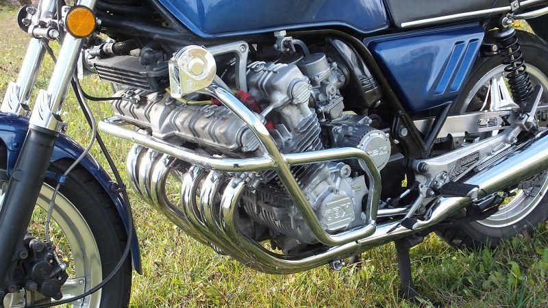

ich habe inzwischen meine K 1300 GT so ziemlich in dem Zustand, wie ich es möchte. Eines stört mich jedoch immer noch - die Hupe. Nicht nur dass sie ziemlich unschön klingt, sie ist mir auch nicht laut genug. An meiner CBX 1000 (Bild) habe ich Elektrohörner von Stebel in Chromoptik montiert. Die haben einen schönen harmonischen Zweiklang und werden mit Sicherheit nicht überhört. Alles legal und mit E-Zeichen. Dasselbe hatte ich an meiner Yamaha FZR 1000. Da hatte ich schwarze Hörner in die Verkleidung eingebaut. Auch hier ein deutlicher Sicherheitsgewinn zur serienmäßigen Quäke.

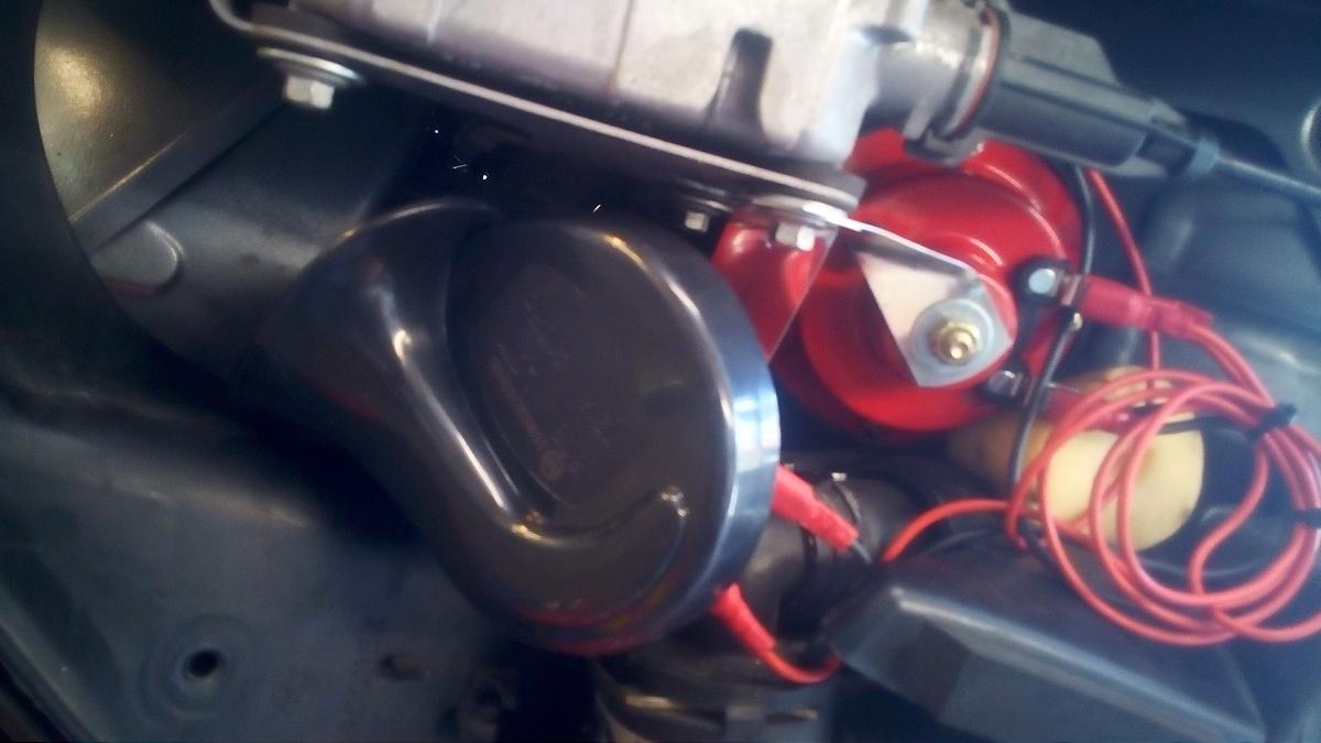

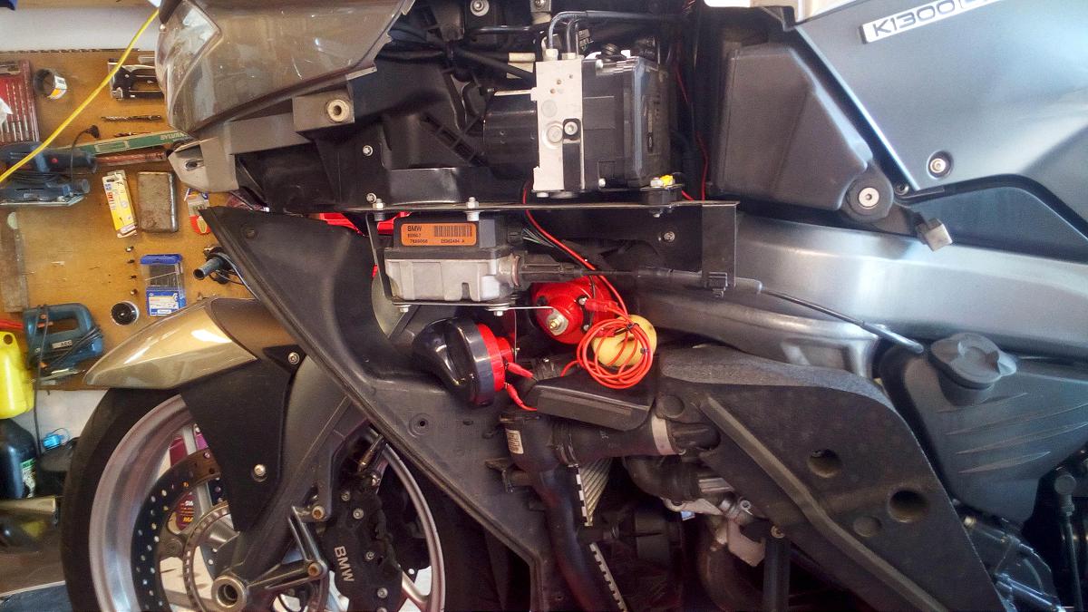

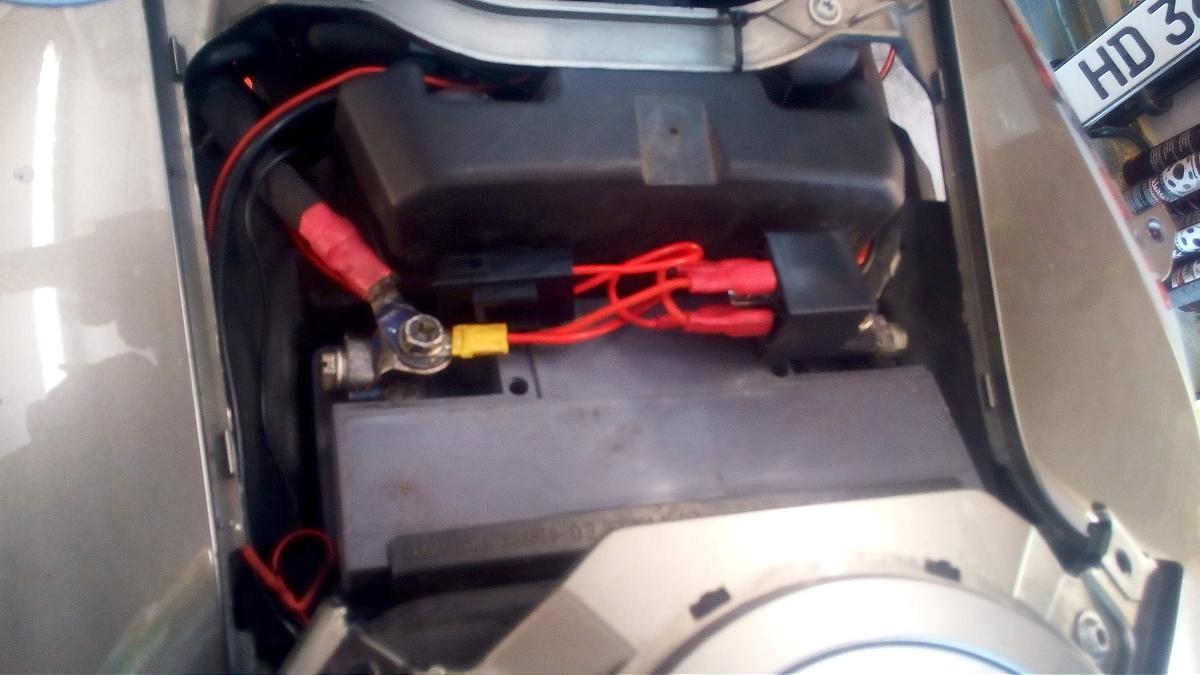

Hallo Frank, ich danke dir für deine Antwort. Ich habe zwischenzeitlich sogar ein Video ( https://youtu.be/FGFYp874Fl4 ) gefunden, in dem der Einbau der von dir genannten Hupe gezeigt wird. Nachdem ich dieses gesehen hatte, konnte ich zumindest ahnen, wo die serienmäßige Quäke versteckt ist. Die sieht man aber auch wirklich nur, wenn man den Einbauort kennt. Mit 2 Hörnern funktioniert das allerdings nicht, zumindest nicht ohne weitere programmierte Eingriffe am Can-Bus. Das verbietet sich allerdings derzeit von alleine, da ich dazu in ein anderes Bundesland fahren müsste, was momentan verboten ist. Also habe ich im Batteriefach ein Relais mit einer fliegenden Sicherung verbaut, die beiden Kabel der Hupe bis dahin verlängert und dann direkt vom Pluspol Strom zum Relais gezogen. So habe ich die Gewissheit, dass beide Hörner mit voller Leistung angesteuert werden. Die Hörner musste ich auf der linken Seite unter der Verkleidung einbauen, da sonst doch nirgends Platz dafür war. Immerhin ist dort auch eine Öffnung in der Verkleidung, so dass der Schall ungedämpft nach vorne geleitet wird. Masse habe ich mir von einem Massepunkt in der Nähe gezogen. Nun habe ich wieder eine Hupe, die nicht nur durch ihren Zweiklang sehr schön klingt, sondern auch unüberhörbar ist. In diesem speziellen Fall gilt nämlich: Zu laut gibt´s nicht !
