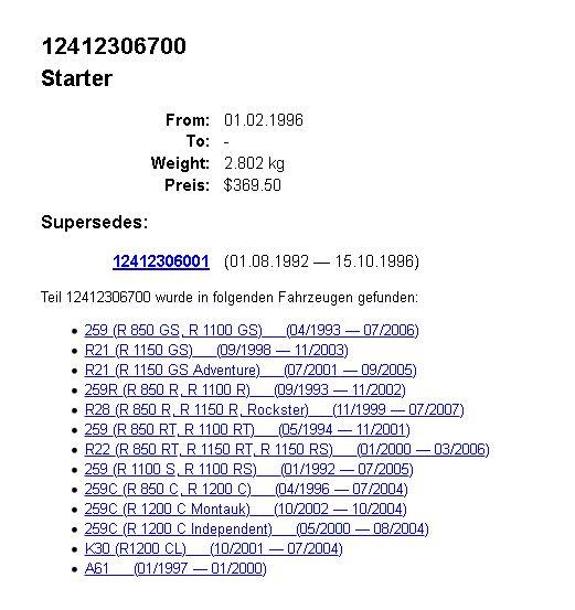

Deine Bedenken sind schwer zu verstehen. Das ist ein Baukastensystem, der Anlasser passt bei allen Modellen R850x - R1150x (?).
Schau doch in der Ersatzteiliste nach, das ist Dein Anlasser: Realoem
Und in der Liste unten siehst Du, in welche Fahrzeuige der passt. Das gilt auch für den Anlasser aus dem Zubehör, weil baubleich. Außerdem ist das finazielle Risiko überschaubar, und wenn er nicht passt, schickst Du ihn zurück. Aber er passt.
Bildquelle: Realoem
