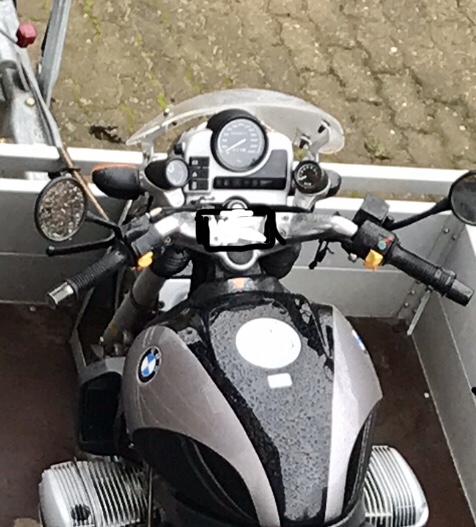

Was mir im Moment allerdings helfen würde, ist ein Erfahrungstipp für eine gute, haltbare, schöne und ergonomische Halterung. In Anbetracht der spezielle Lenker einer R1100 R fallen ja erstmal alle Rohrlenkerfixierenden Fahrrad- und Motorradhalter aus. Den optimalen Platz sehe ich mittig(!) so dicht wie möglich im unteren Bereich der Gabelbrücke, sodass man noch problemlos den Zündschlüssel bedienen kann. Vielleicht sogar mit USB Steckdose.
So, oder so ähnlich wie eingezeichnet!

Heland hat geschrieben: 5. Dezember 2019, 13:10 Was mir im Moment allerdings helfen würde, ist ein Erfahrungstipp für eine gute, haltbare, schöne und ergonomische Halterung. In Anbetracht der spezielle Lenker einer R1100 R fallen ja erstmal alle Rohrlenkerfixierenden Fahrrad- und Motorradhalter aus. Den optimalen Platz sehe ich mittig(!) so dicht wie möglich im unteren Bereich der Gabelbrücke, sodass man noch problemlos den Zündschlüssel bedienen kann. Vielleicht sogar mit USB Steckdose.
Falls du einen 3D-Drucker hast gibts da 100% ideale Lösungen. Ich designe und drucke mir für jeden Fahrzeug/Handywechsel die Halter selbst bis sie perfekt passen.
Ist natürlich nicht jedermanns Sache ... aber ein schönes Hobby.

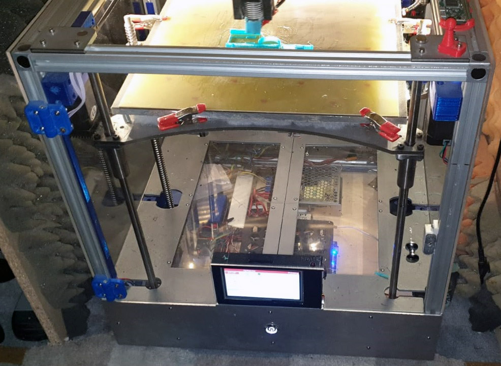

Heland hat geschrieben: 6. Dezember 2019, 01:51 Ich muss gestehen, dass ich noch keinerlei Vorstellung habe wozu 3D- Drucker für zu Hause einzusetzen sind.... (Anderseits weiß ich dass es sogar im Hausbau, oder in der Medizintechnik Gigantische Fortschritte gibt). Für so eine Spielerei wäre ich auch echt zu haben... Würde mich total interessieren… Wo kommst du denn her?
Die Sache mit dem 3D Drucken ist die, wenn man keinen hat kann man sich kaum vorstellen wofür man einen brauchen könnte ... hat man einen kann man kaum glauben was alles und wie oft man auf einmal damit druckt :D
Für Halter jeglicher Art sind die Ideal. Allerdings braucht man zum 3D drucken schon ne ganze Menge know-how ausser man benutzt fertige Designs auf einem Ultimaker :). Wer da Interesse hat kann sich am Besten hier informieren: www.3d-druck-community.de
Da sind die absoluten Experten und hier habe ich den Bauvorschlag für den Forendrucker "No Name" (ja der Erfinder benannte ihn so) her.

Mich reizt es schon einen 3D Drucker auszuprobieren. Aber wozu könnte ich den gebrauchen? Wird sich eine Navi/Handy Halterung so präzise herstellen lassen? Was passiert wenn die Sonne darauf scheint? Die Befestigung am Lenker ist hiermit auch noch nicht gelöst.
Hat die R1100R nicht 4 Schrauben zur Lenker Befestigung? Da gab es m.E. längere Schrauben um eine Halterung anzubringen.

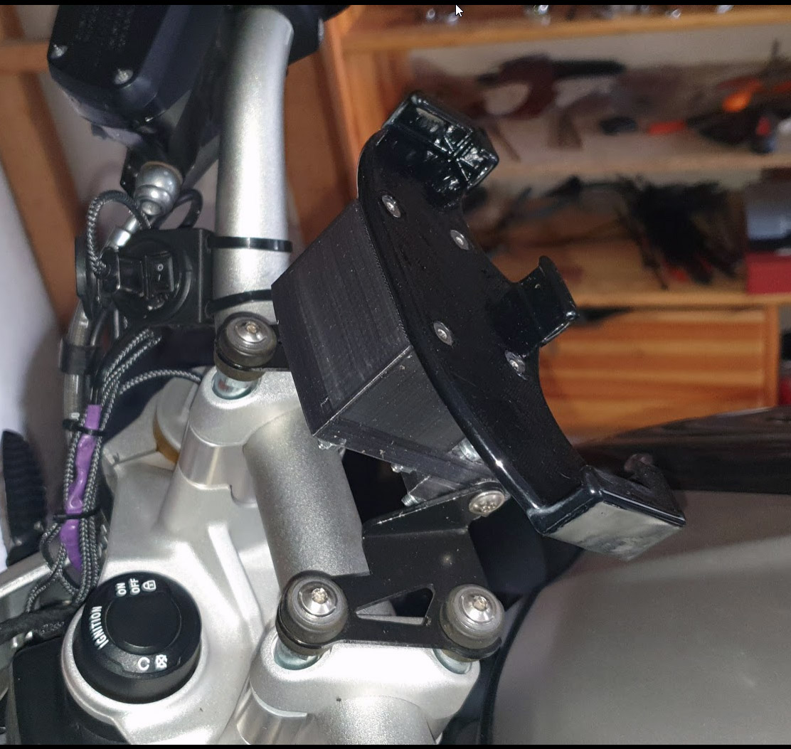

ABS hat einen Erweichungspunkt von 110-125c, das schafft nicht mal Greta :D
Ich habe für die Originalhalterung einen Halter designed und gedruckt. Die Erhöhung ist wegen dem Tankcase.
(253 KiB) 219-mal heruntergeladen

Das ist super. Ich hab' mir sowas in 'Einstellbar' für 60 € bei Wunderlich aus dem Katalog gekauft.
Für die 60 € kann man sicher eine Menge Filament kaufen.
chefffe hat geschrieben: 6. Dezember 2019, 09:53ABS hat einen Erweichungspunkt von 110-125c, das schafft nicht mal Greta :D
Wenn die Sonne direkt draufknallt sieht es vielleicht nochmal ein bisschen anders aus aber davonlaufen wird das gedruckte Teil auch dann sicher nicht. Du hast es schön massiv designed, das hält sicher.
Der Halter oben drauf ist aber nicht für den Navigator 6. Du schreibst oben, dass du den Navi dem Handy vorziehst. Was für ein Navi kommt da rein?

Nene, ich schrub ich würde mir nachdem ich mal kurz den Navigator V "geniessen" durfte (verkauft nach 1 Woche) nie mehr den 6er holen. Die Schale ist für mein Galaxy S9 und hat bereits 45c Hitze letzten Sommer in Italien ausgehalten.
Heisser kann es wohl nur noch in der Sahara oder bei den Saudis werden :D Ich bin recht zuversichtlich das die Erweichungstemp bei uns in Europa nie erreicht werden kann (ist ja nicht im geschlossenen Raum wie im PKW)

Auch der geschlossene PKW erreicht bei uns im Sommer keine 100 Grad. Vermutlich nicht mal in der Wüste. Oder ist jemandem schon die heisse Wasserflasche übergekocht beim öffnen wie ein Champagner? :D
Bei ABS würde ich mir da keine sorgen machen, bei PLA könnte es schon kritisch werden. Bei meinem Auto ist etwas ABS unter der Motorhaube gelandet, mal schauen wie es über längere Zeit ausschaut.

Bei starker Sonneneinstrahlung lasse ich mein Navi/Handy nicht längere Zeit in der prallen Sonne.Also "immer schön fahre" :D . Wenn man Pech hat, geht dann beim wieder einschalten gar nichts mehr. Die meisten Batterien, Chips und Touch Bildschirme mögen zuviel Hitze nicht.Wenn es draußen 45 Grad ,ist es in der Sonne um einiges heisser.Frage:Auch wenn sich ein selbst gedrucktes Teil nicht verflüssigt, ist es dann nicht leicht verbiegbar?

Wegen der Hitze ... ist grundsätzlich schon richtig aber auch hier sind 45C kein Thema und mal nicht den Fahrtwind vergessen. Wie gesagt, letzter Sommer in Italien bei 45c ohne das kleinste Problem. Leicht verbiegbar ist da auch gar nichts bis rauf zur Erweichungstemperatur die unmöglich erreichbar ist. Die Teile sind übrigens unheimlich stabil, das braucht keinen Vergleich mit Fertigteilen zu scheuen. ABS kann man auch sehr gut mit Aceton bedampfen. Danach sieht man keine Lagen mehr und die Oberfläche wird spiegelglatt und macht das Bauteil noch robuster.

Wieviel Euronen kostet denn ein tauglicher 3D Drucker? Kann man damit auch ein Teil scannen?

Schau dir mal die Ender 3 an, die sind Preis-Leistungsmässig ganz gut. Wer Premium will, greift zum Ultimaker oder baut selber ;)
Problem bei ABS ist, es braucht eigentlich eine Druckumhausung und recht hohe Druckbetttemperatur. mit 3D Scannern hat das nichts zu tun. Das ist ein eigenes komplexes Kapitel. Da gibts nix wirklich Gutes im "Bastlerbereich".

3D-Scanner arbeiten mit Bildern oder Lasern welche das Objekt abtasten. Hat nix mit dem Schicht für Schicht-Prinzip vom 3D-Drucker zu tun.
Gute Bausätze gibt es ab etwa 200€. Wer gerne tüftelt, kann die dann noch optimieren. ABS wird mit über 200 Grad C aus der Düse gedruckt und wird erst ab über 100 Grad C plastisch verformbar. Da mache ich mir keine Sorgen. Allerdings ist es anspruchsvoller zum drucken als PLA, weshalb dies meist das Einstiegsmaterial ist.
Es gibt auch noch faserverstärkte Kunststoffe zum drucken welche noch stabiler sind. Diese sind dann jedoch meist abrasiv und zerstören die Messingdüse. Dafür gibt es dann spezielle, härtere Düsen.

Alles klar, du bist ein Handy-Navigierer. Daher auch die Handy-Halterung in deinem Bild. Jetzt passt mein Weltbild. Sorry für die komischen Anmerkungen.

Jo, dann sind ja alle Klarheiten beseitigt :). In Post #84 hatte ich schon ein Bild des Halters von vorne gepostet.
