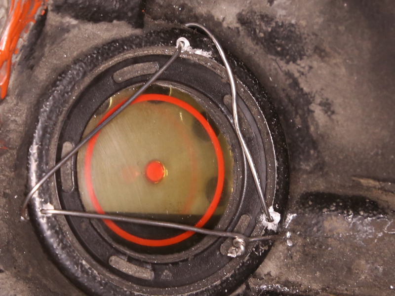

Der Sicherungsring ist bei dem originalen Ölschauglas zwar dabei, wird aber bei den R11x0er-Modellen nicht benötigt - denen fehlt die entsprechende Nut im Motorblock. Das selbe Ersatzteil passt bei ganz vielen Modellen, auch der K1200RS und der öl-/luftgekühlten R1200ern. Bei letzteren ist der Einsatz des Sicherungsringes vorgesehen.
Da ich bei den R1100er vereinzelt schon von Ölschaugläsern gehört habe, die sich selbstständig gemacht haben, habe ich meine nun gesichert: Die originalen Schaugläser meiner R1100er aus 1996, 1998 und 2000 waren aus Kunststoff. Die neuen sind aus Glas.

Re: Öl - Schauglas - Stand ablesen?
Ist das in den Guss gebohrt ??

Ja, 3 kleine Löcher in den Wulst der Schauglasaufnahme gebohrt (Durchmesser 1.5 oder 2 mm) - 2 diametral gegenüberliegend würden auch reichen.
Dann mit Schraubensicherungsdraht 1.0-1.2 mm gesichert.

Da bin ich nicht so sicher. Das Glas sitzt schon recht stramm. Wenn man Klebstoff auf den Sitzt aufbringt, wird das meiste abgestreift und entweder nach innen in den Motor geschoben, wenn es auf der Wandung der Bohrung war, oder nach aussen, wenn es auf dem Schauglasumfang war. Wieviel dann wirklich noch zur Sicherung vorhanden is, mag ich nicht beurteilen. Zudem musste ich immer mit Öl arbeiten, um das Schauglas reinzubekommen. Und falls es tatsächlich gut kleben sollte, hat man Schwierigkeiten beim Ausbau. Da ist mir die definierte mechanische Sicherung lieber.

In diesem Fall nüüt die Schweizer. Es waren Amerikaner - ich hatte diesen Tipp mal auf einer US-Webseite gefunden.

Danke für die Info. Dies schaut - offen gesagt - wirklich schrecklich aus.skoss hat geschrieben: 20. Oktober 2019, 16:15 In diesem Fall nüüt die Schweizer. Es waren Amerikaner - ich hatte diesen Tipp mal auf einer US-Webseite gefunden.
Wenn man (ggf. berechtigte) Angst vor Verlust des Öls(auglases) hat, wäre die elegantere Lösung, dieses Glas in der neuen "GlasVersion" mit neuer Sicherung über die BMW-Werkstatt des Vertrauens neu (& sorgfältig) montieren zu lassen.
Ich könnte mir auch vorstellen, dass Grund für den "Verlust" etwa Materialermüdung / damalige falsche Materialauswahl und suboptimale Montage (bspw. verdreckte ******) sein könnten.

Nach meiner erst vor kurzem gemachten Erfahrung mit dem "Einsetzen" des Schauglases mittels eines wirklich massiven Hammers und entsprechender Kraftanwendung und weil der 'Dichtkörper' hinter dem eigentlichen Ölauge doch ziemlich weit überstand, gehe ich davon aus, dass der Nachbesitzer - der inzwischen verkauften R850R - keine Probleme mit dem Ölauge/Schauglas haben wird.
Die oben gezeigte Lösung mittels Schraubendraht eine zusätzliche Sicherheit vor Verlust zu erreichen, ist sicher praktikabel.
Allerdings mutmaße ich mal, dass, wenn das Schauglas sich verabschieden will, der Draht keinesfalls einen Ölverlust durch ein sich lösendes Ölauge verhindern könnte.
